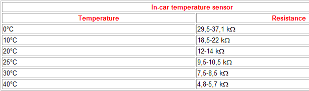

патроль Опубликовано 7 мая, 2016 Жалоба Поделиться Опубликовано 7 мая, 2016 Хочешь отремонтировать сам, наберись терпения и не спеша выполни диагностику системы. Проверь реакцию печки на изменение сопротивления датчика температуры в салоне, таблицу я загрузил. Можешь вместо датчика подключать сопротивления согласно таблицы, хотя бы в крайних пределах, или установить переменный резистор перекрывающий диапазон таблицы. Работу отопителя, теплообменника, проверь по разнице температур ОЖ на входе и выходе. Проверь работает ли смесительная заслонка, при изменении заданной температуры она должна перемещаться от упора до упора. Есть сомнения, сними привод, и проверь вращение заслонки вручную, привод отдельно. Датчики температуры в корпусе печки стоят, но не думаю что они причиной. Датчик температуры за бортом, часто заведен только на дисплей, в климат контроле он не всегда участвует, а может и никогда. Ссылка на комментарий Поделиться на другие сайты Поделиться
