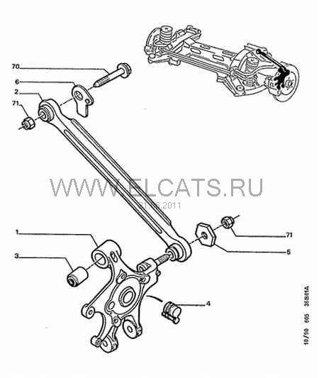

605-й Опубликовано 21 июня, 2011 Автор Жалоба Поделиться Опубликовано 21 июня, 2011 помогите определить куда на 605-ом идут зти сайлентблоки(остались от старого хозяина)! Ссылка на комментарий Поделиться на другие сайты Поделиться
РоманЯ Опубликовано 21 июня, 2011 Жалоба Поделиться Опубликовано 21 июня, 2011 Размеры не помешали бы.На глаз похожи на те которые идут в задние рычаги. Ссылка на комментарий Поделиться на другие сайты Поделиться
605-й Опубликовано 21 июня, 2011 Автор Жалоба Поделиться Опубликовано 21 июня, 2011 Дома штангеля нет,но мне уже говорили что вроде-бы где-то на зад идут,может случайно фото есть куда конкретно?Ато облазил весь задок-ничерта не пойму куда их сунуть! Ссылка на комментарий Поделиться на другие сайты Поделиться
major19 Опубликовано 21 июня, 2011 Жалоба Поделиться Опубликовано 21 июня, 2011 поз 3, разберешься на яме или подъемнике Ссылка на комментарий Поделиться на другие сайты Поделиться
РоманЯ Опубликовано 21 июня, 2011 Жалоба Поделиться Опубликовано 21 июня, 2011 Не сунь сам-это раз.А во вторых задняя подвеска у 605-ых родная очень крепкая.Не оригинальные саленблоки будешь очень часто менять.Парадокс,но факт Ссылка на комментарий Поделиться на другие сайты Поделиться
605-й Опубликовано 21 июня, 2011 Автор Жалоба Поделиться Опубликовано 21 июня, 2011 Пробил их по фирме-hutchinson 599022-идут на 605-ые на зад почти как оригинальные!Спасибо всем за помощь!!!А с помощью схемы 100% разберусь. Ссылка на комментарий Поделиться на другие сайты Поделиться

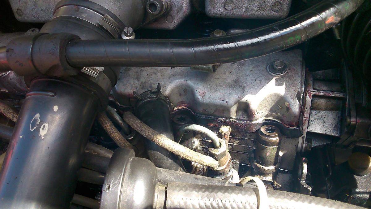

Дмитрий Екб Опубликовано 18 июня, 2014 Жалоба Поделиться Опубликовано 18 июня, 2014 Вем доброго времени суток!!! Столкнулся с проблемой серьезной в авто. Заправляюсь солярой. Все работает. Текет масло с крышки клапанной. Заказал прокладку. Пришла. Пол часа ее крутил вертел и не мог понять, как же ее поставить. После изучения мат части пришел в изумление - крышка клапанная от бензинового XU10. И предполагаю, что и сам ГБЦ от XU10. По vin и выдает бензиновый. Но стоит ТНВД bosch, свечи накала,форсунки и т.д. КПП 5 ступка мех. Вентилятор охлождения стоит один большой. Авто мне нравится, продовать не хочу. Да и с таким "гибридом" совесть бы не позволила кому то его продать,начесав в ухо как все классно и круто. В последнее время как то плохо бегать стало. Кабылы сбежали с табуна. Пробег - 340000. Попробую воздушный поменять фильтр, выхлоп прочищу. Поищу спецов по ТНВД,чтобы почистили. Если не поможет, то наверное время капа или контракт. 1.Делать кап,но как понять какие запчпсти купить. Разобрать двигатель и смотреть что там??? 2. Б/У двигатель. Купить действительно 2.1 td. Но это будет великая эпопея вживления. 3. Не уж то кулибины из бензина могли сделать дизель??? Ссылка на комментарий Поделиться на другие сайты Поделиться
