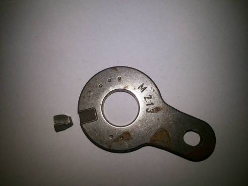

demon137 Опубликовано 2 января, 2018 Жалоба Поделиться Опубликовано 2 января, 2018 (изменено) Форумчане помогите . Двигатель XU7JP4 LFY Пежо 406 1.8л 16 кл. Сломалась шпонка на шайбе под шестерней распредвала. Поиск по городу Минск результатов не дал. Может в гараже у кого завалялась? Буду очень благодарен. Шайба с левого распредвала. Изменено 2 января, 2018 пользователем demon137 Ссылка на комментарий Поделиться на другие сайты Поделиться
