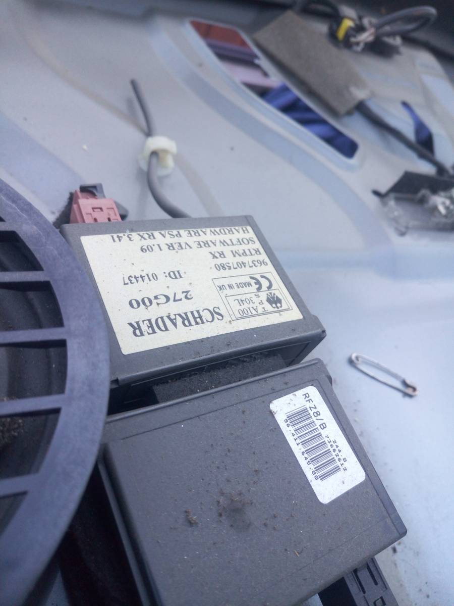

mnlblr Опубликовано 10 августа, 2017 Жалоба Поделиться Опубликовано 10 августа, 2017 Поставил себе вместо штатного китайскую приблуду с индикацией расстояния. Полет пока месяц успешный. Теперь решил разобрать полку и выкинуть пищалку и сам блок. Под полкой увидел две коробочки,кто из них блок парктроника? Ссылка на комментарий Поделиться на другие сайты Поделиться
Модератор Citrin Опубликовано 10 августа, 2017 Модератор Жалоба Поделиться Опубликовано 10 августа, 2017 С чего вы взяли что блок парктроника под полкой находится? Он стоит за правым задним фонарем. Имхо-сомнительная замена штатному Ссылка на комментарий Поделиться на другие сайты Поделиться
mnlblr Опубликовано 10 августа, 2017 Жалоба Поделиться Опубликовано 10 августа, 2017 В 10.08.2017 в 07:24, Citrin сказал: С чего вы взяли что блок парктроника под полкой находится? Он стоит за правым задним фонарем. Имхо-сомнительная замена штатному Показать Основная цель была отключить зумер, поэтому снимал полку. Да и шторку глянуть. Такой же парктроник прошлым летом ставил на другой автомобиль, будучи уверенным, что это не надолго. Год отходил без поломок.Поэтому вместо покупки нового датчика взамен неисправному решил поставить китайщину. С практической точки зрения мне стало намного удобнее! За нахождение блока спасибо) p/s Если кому надо продам блок, зумер, и два исправных и один дохлый датчик. Ссылка на комментарий Поделиться на другие сайты Поделиться

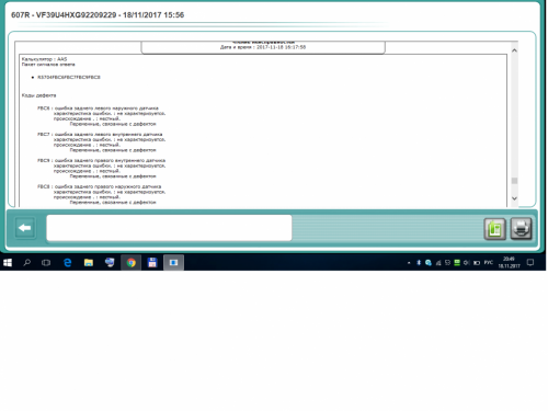

volgar Опубликовано 18 ноября, 2017 Жалоба Поделиться Опубликовано 18 ноября, 2017 Диагбокс показывает неисправность всех датчиков. Может быть это если нет питания на датчики или все в вышли из строя? Ссылка на комментарий Поделиться на другие сайты Поделиться
Сергий Опубликовано 18 ноября, 2017 Жалоба Поделиться Опубликовано 18 ноября, 2017 (изменено) В 18.11.2017 в 18:08, volgar сказал: Диагбокс показывает неисправность всех датчиков. Может быть это если нет питания на датчики или все в вышли из строя? Показать Чтобы все четыре вышли из строя, это вряд ли. Надо проверять. Они работали? Может они отсоединены? Изменено 18 ноября, 2017 пользователем Сергий Ссылка на комментарий Поделиться на другие сайты Поделиться
volgar Опубликовано 19 ноября, 2017 Жалоба Поделиться Опубликовано 19 ноября, 2017 В 18.11.2017 в 20:08, Сергий сказал: Чтобы все четыре вышли из строя, это вряд ли. Надо проверять. Они работали? Может они отсоединены? Показать Авто приобрел с этой проблемой.Стоят датчики спереди и сзади . Не было времени заняться этой проблемой , отключил через Диагбокс . Вообще Диагбокс показывает что не работают 8 датчиков. Сейчас решил заняться этой проблемой ,включил только задние. Включаю зажигание , заднюю передачу , в итоге на экране показывает машинку с задним парктоником и короткий сигнал и ошибка что система неисправна. Сейчас снят передний бампер , готовят к покраске , сегодня прозвоню проводку спереди,плохо что невозможно проверить датчики тестером. Ссылка на комментарий Поделиться на другие сайты Поделиться

altersin Опубликовано 22 января, 2018 Жалоба Поделиться Опубликовано 22 января, 2018 Парктроник пишет Faulty...посмотрел PP2000 ошибки, говорит, что ошибки по заднему левому наружнему и заднему правому наружнему датчику. Может это быть следствием перебитых проводов в крышке багажника или тогда бы оно не указывало конкретно на определенные датчики? Т.е. я хочу понять, что начинать ковырять, снимать бампер или распутывать жгут проводов в крышке багажника... Заранее спасибо за советы! Ссылка на комментарий Поделиться на другие сайты Поделиться
Димыч. Опубликовано 22 января, 2018 Жалоба Поделиться Опубликовано 22 января, 2018 В крышке багажника нет проводов, идущих к датчикам парктроника. Проблема может быть как в датчиках, так и в проводке. Ссылка на комментарий Поделиться на другие сайты Поделиться
