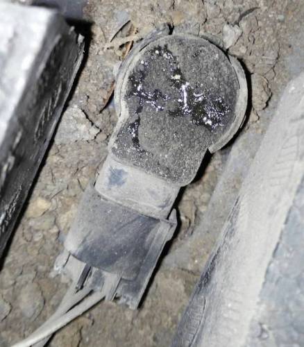

altersin Опубликовано 27 января, 2018 Жалоба Поделиться Опубликовано 27 января, 2018 Два нерабочих датчика (по показаниям программы) внешне отличаются от рабочих. На нерабочих силикон (или что это за фигня) мягкий, с кусками грязи, вплавленными в него. На рабочих этот силиконовый пятак ровный, слегка запыленный и заметно твёрже. Значит ли это, что нерабочие датчики после или перед смертью нагревались? Или такому их состоянию есть другое объяснение? Ссылка на комментарий Поделиться на другие сайты Поделиться
