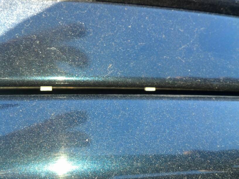

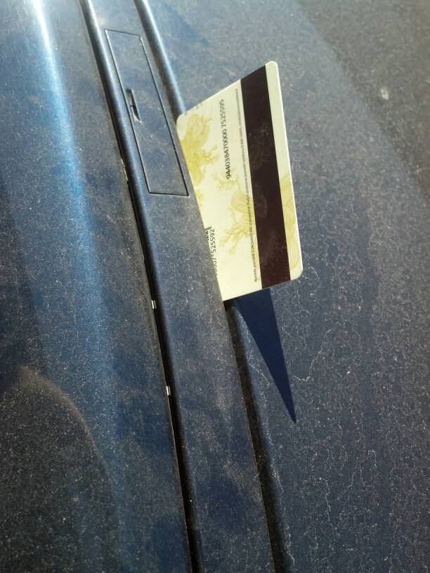

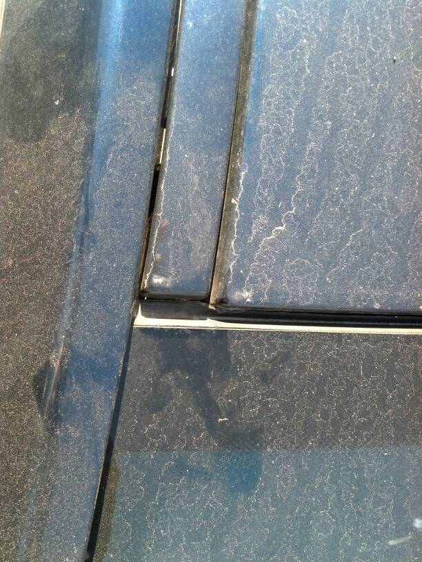

palvasilich Опубликовано 10 апреля, 2014 Жалоба Поделиться Опубликовано 10 апреля, 2014 (изменено) Наконец-то добрался сделать отчет о снятии релингов с крыши пежо 607, причем не сломав ни одной клипсы. Поехали: 1. В первую очередь двигаем сам релинг вперед-назад, чтобы потом клипсы в нем двигались полегче ( в общем смещается где-то на 1 см). И вперед и назад. Все вид спереди со стороны лобового. Да, и авто не мыто :)2. Затем смотрим-выискиваем местоположение клипс (фото 3). Клисы видны в зазор между релингом и дверным проемом. . 3. Вставляем пластиковую карточку в зазор между релингом и крышей и двигаем саму клипсу по направлению к передней части авто (для правой стороны) и по направлению к задней части авто (для левой стороны) Повторяем процедуру для каждой клипсы. Отправлено с моего XT910 через Tapatalk Релинг снимается, все клипсы цели и остались на релинге. Для установки релинга на авто клипсы следует снять с релинга и установить на машинку, а затем защелкнуть на них релинг. ВАЖНО!!! При установке обратите внимание на то, как клипсы стояли и ставьте той же стороной, иначе не будет зазора между крышей и релингом и будет вибрация.Отправлено с моего XT910 через Tapatalk Вот еще фото результатов и самой клипсы.Если что- курение вредит вашему здоровью Изменено 10 апреля, 2014 пользователем palvasilich Ссылка на комментарий Поделиться на другие сайты Поделиться

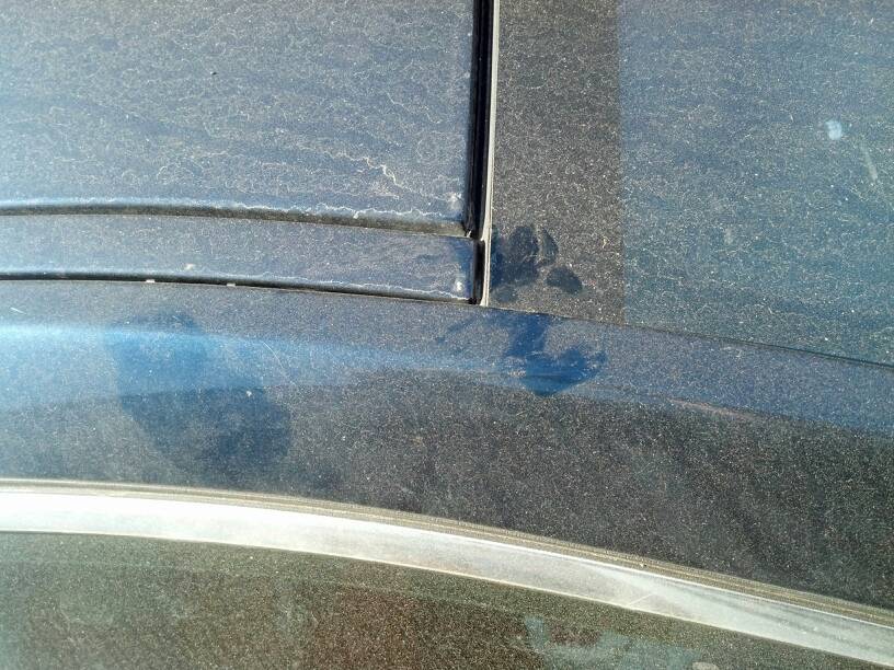

Joker. Опубликовано 11 апреля, 2014 Жалоба Поделиться Опубликовано 11 апреля, 2014 С этим проще, когда снят верхняя накладка, откручиваем болты на крыше и под дверью, там пистонов нет Ссылка на комментарий Поделиться на другие сайты Поделиться
Ректор Опубликовано 11 апреля, 2014 Жалоба Поделиться Опубликовано 11 апреля, 2014 С этим проще, когда снят верхняя накладка, откручиваем болты на крыше и под дверью, там пистонов нет тоесть это те самые болты которые видим на фото? Ссылка на комментарий Поделиться на другие сайты Поделиться
Модератор Daiver Опубликовано 11 апреля, 2014 Модератор Жалоба Поделиться Опубликовано 11 апреля, 2014 С этим проще, когда снят верхняя накладка, откручиваем болты на крыше и под дверью, там пистонов нет Приехали. Есть там пистон. Его для снятия накладки нужно повернуть на 90 градусов. А сидит он под резинкой, что между накладкой и лобовиком. Ссылка на комментарий Поделиться на другие сайты Поделиться
