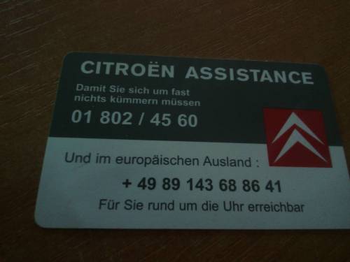

YAU Опубликовано 6 марта, 2018 Жалоба Поделиться Опубликовано 6 марта, 2018 Уважаемые ! Нашёл пластиковую карточку (фото) в документах от своего авто. Подскажите пожалуйста - ПИН код слева или справа на ней ??? (пробовал перевести с немецкого) Ссылка на комментарий Поделиться на другие сайты Поделиться
Димыч. Опубликовано 6 марта, 2018 Жалоба Поделиться Опубликовано 6 марта, 2018 Здесь нет пин-кода. Ссылка на комментарий Поделиться на другие сайты Поделиться
YAU Опубликовано 6 марта, 2018 Жалоба Поделиться Опубликовано 6 марта, 2018 2 минуты назад, Димыч. сказал: Здесь нет пин-кода. извини - а что это ??? Ссылка на комментарий Поделиться на другие сайты Поделиться
Димыч. Опубликовано 6 марта, 2018 Жалоба Поделиться Опубликовано 6 марта, 2018 3 минуты назад, YAU сказал: извини - а что это ??? Не знаю. Теоретически 0934 может быть пин-кодом. Ссылка на комментарий Поделиться на другие сайты Поделиться
патроль Опубликовано 6 марта, 2018 Жалоба Поделиться Опубликовано 6 марта, 2018 Пин-код открыто нигде не пишут. Карточка с пин-кодом закрыта. Пин код включает в себе буквы и цифры. А такую выдают дилеры. Ссылка на комментарий Поделиться на другие сайты Поделиться
YAU Опубликовано 6 марта, 2018 Жалоба Поделиться Опубликовано 6 марта, 2018 2 часа назад, патроль сказал: Пин-код открыто нигде не пишут. Карточка с пин-кодом закрыта. Пин код включает в себе буквы и цифры. А такую выдают дилеры. а , для чего нужна ЭТА карточка ??? Ссылка на комментарий Поделиться на другие сайты Поделиться
Димыч. Опубликовано 6 марта, 2018 Жалоба Поделиться Опубликовано 6 марта, 2018 Только что, YAU сказал: а , для чего нужна ЭТА карточка ??? Для заказа запчастей. Ссылка на комментарий Поделиться на другие сайты Поделиться
YAU Опубликовано 6 марта, 2018 Жалоба Поделиться Опубликовано 6 марта, 2018 2 минуты назад, Димыч. сказал: Для заказа запчастей. Понято ! А пин я смогу где - нибудь сам откопать ??? Ссылка на комментарий Поделиться на другие сайты Поделиться
