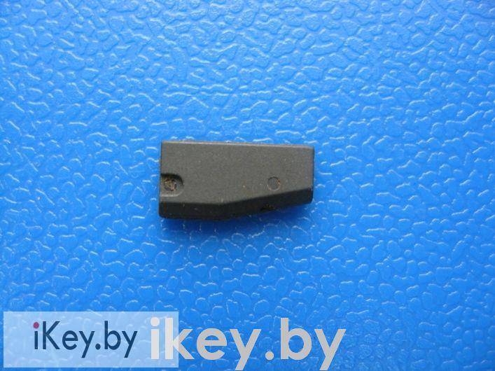

Будьте так добры помогите разобраться, плата старого ключа вышла из стоя, заказал в Китае ключ, переставил чип в новую плату, не заводит авто, как привязать ключик? Авто пежо 206 2002 г.в. Ключ на 2 кнопки. заказывал такой ключ   peugeot 207 ключевых чип Picture - More Detailed Picture about Remote Key 2 Buttons 433Mhz for PEUGEOT 206 207 307 Car Keyless Fob ID46 Chip Picture in Чехлы для автомобильных ключей from JOHAN CAR PARTS | Aliexpress.com | Alibaba Group
Причем здесь плата к чипу иммо?
Чип из старого корпуса достаньте и поставерна в новый-все заведется. Радиомодули в новом ключе привязываются только с помощью компа при наличии пинкода.
Начни с того что приклей скотчем или подержи чип возле приемопередатчика, на корпусе замка, во время запуска. Не мог же он слететь от перестановки в новый корпус.
