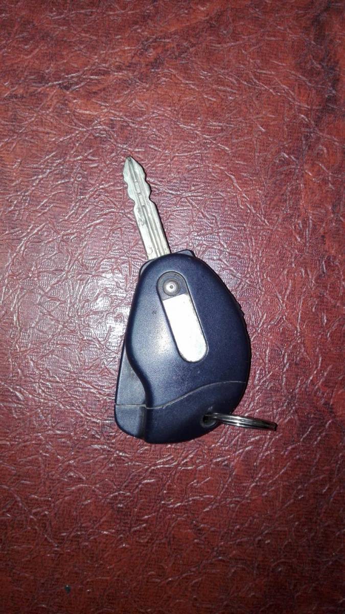

Возможно есть способы ещё привязки ключа, подскажите. Ключ с двумя кнопками но без всяких диодов,фото ключа приложеноpost-46204-0-07779600-1450873758_thumb.jpost-46204-0-59959700-1450873815_thumb.j
А гарантию, те кто ремонтировал не дают? Дело в том что, если Вы не меняли батарейку за эти два дня и не снимали аккумулятор, отвязаться они не могли. А способы  привязки пультов ДУ описаны выше. Не поворачивается язык, предложить выполнить привязку чипа, это стоит денег, а результат под ?.
В плане гарантии, тут сложно что-то предъявить (((. Ключи один и второй дают сигнал на прибор в мастерской. Как тактовой привязки ключей они не делали. Но скажем так утром придя к машине я открыл ее и после этого всё!!! Если честно то не помню как раньше вели себя поворотники при закрытии и открытии непосредственно с ключа,но теперь они тупо молчат. С дистанции точто был отклик на закрытие один длинный,открывать несколько коротких.
