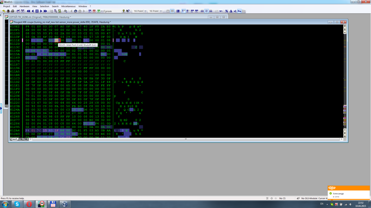

military Опубликовано 10 апреля, 2015 Жалоба Поделиться Опубликовано 10 апреля, 2015 (изменено) В 06.04.2015 в 06:12, Genna-di сказал: издевательств над прошивкой, я скинул фишку с клапана егр, ошибок нет. Естественно я убрал пневмодозаторы, но если убрать сами клапана, в моторнике висят две ошибки, чек при этом не горит. Можно ли их как нибудь убрать(ошибки)? Или подбирать резисторы? Хотелось бы в прошивке отрубить их и забыть. подсказка - в области, где вы убирали егр, есть: Sample airflow using P and T or LMM Pressure charching regulator amplification Type of limiting boost pressure EGR open/closed loop control CP1/CP3 Switch Type of vehicle speed sensor No. Of cylinders calculated glow time rail pressure (1350000 hPa/1600000 hPa) Common Rail Injector System CRIx Exhaust gas recycle (EGR) function - -ТОТ САМЫЙ БАЙТИК Vehicle speed governor(FGR) Boost pressure governing Air conditioner (AC) Control/freeze at EAB test Pressure charching regulator shut off Atmospheric pressure sensor used location of exaust gas temperatur sensor variable swirl Speed limit EGR control with hysteresis Type of transmission Post injection 0 этот байт отключают проги типа экусэйф и вольта а есть еще т.н. Codewords - кодовые слова в 16бит. формате, которые считываются из флеши в епром при обмене данных блоками и изменяют параметры покруче вкладки телекодировка ))) В 05.04.2015 в 10:17, vovys сказал: Подскажите, пежо 607 3.0 блок bosch me 7.4.6 можно ли подключиться для чиповки через obd разьем или только в бут режиме с разборкой с 3 литров можно без особых проблем +15 hp +25 nm, без ущерба для мотора контроль катализатора, лямбды, продувку и т.п. можно отключить в комплектации Изменено 10 апреля, 2015 пользователем military Ссылка на комментарий Поделиться на другие сайты Поделиться
military Опубликовано 10 апреля, 2015 Жалоба Поделиться Опубликовано 10 апреля, 2015 Вот еще подсказка Ссылка на комментарий Поделиться на другие сайты Поделиться
Foblas Опубликовано 10 апреля, 2015 Жалоба Поделиться Опубликовано 10 апреля, 2015 я ему заслал уже в личку, должен попасть) Серега ты свою уже обкатал на стенде? ) Ссылка на комментарий Поделиться на другие сайты Поделиться
military Опубликовано 11 апреля, 2015 Жалоба Поделиться Опубликовано 11 апреля, 2015 Пока покраска - салон-диски. Лето жеж ))) Ссылка на комментарий Поделиться на другие сайты Поделиться
Genna-di Опубликовано 13 апреля, 2015 Жалоба Поделиться Опубликовано 13 апреля, 2015 В 10.04.2015 в 19:22, military сказал: Sample airflow using P and T or LMM Pressure charching regulator amplification Type of limiting boost pressure EGR open/closed loop control CP1/CP3 Switch Type of vehicle speed sensor No. Of cylinders calculated glow time rail pressure (1350000 hPa/1600000 hPa) Common Rail Injector System CRIx Exhaust gas recycle (EGR) function - -ТОТ САМЫЙ БАЙТИК Vehicle speed governor(FGR) Boost pressure governing Air conditioner (AC) Control/freeze at EAB test Pressure charching regulator shut off Atmospheric pressure sensor used location of exaust gas temperatur sensor variable swirl Speed limit EGR control with hysteresis Type of transmission Post injection 0 Спасибо за подсказку, а, если не секрет, откуда инфа, которая на английском? В 10.04.2015 в 21:06, Foblas сказал: я ему заслал уже в личку, должен попасть) Спасибо. Ссылка на комментарий Поделиться на другие сайты Поделиться

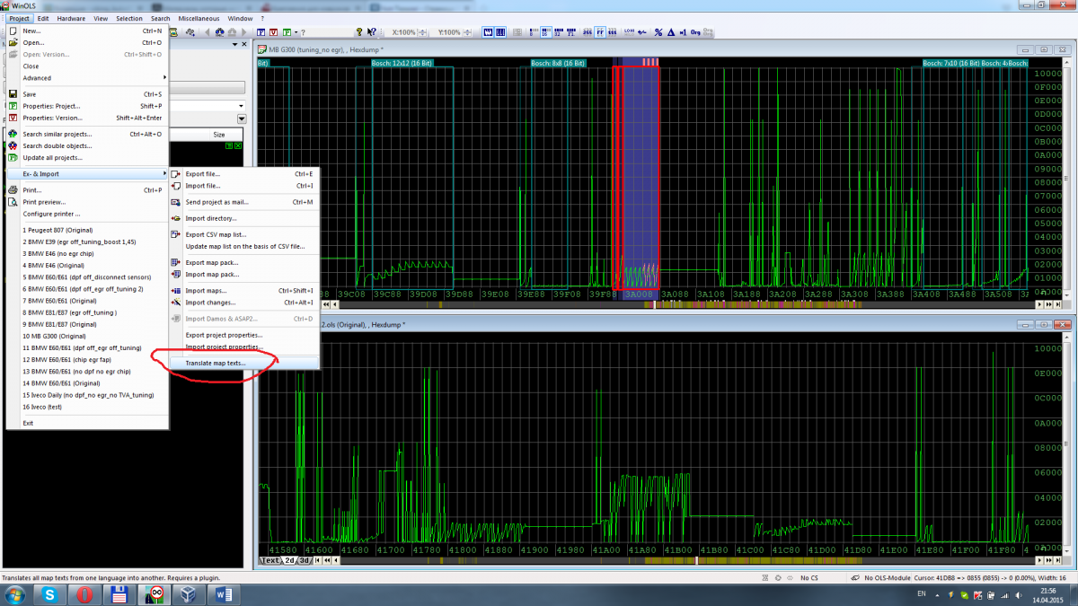

military Опубликовано 13 апреля, 2015 Жалоба Поделиться Опубликовано 13 апреля, 2015 В 13.04.2015 в 05:09, Genna-di сказал: В 10.04.2015 в 19:22, military сказал: Спасибо за подсказку, а, если не секрет, откуда инфа, которая на английском? Оригинальный винолс переводит ))) Ссылка на комментарий Поделиться на другие сайты Поделиться
Genna-di Опубликовано 14 апреля, 2015 Жалоба Поделиться Опубликовано 14 апреля, 2015 В 13.04.2015 в 13:51, military сказал: Оригинальный винолс переводит ))) Не ну серьезно)), это дамос какой так работает, просто с такой инфой интереснее WinOls ковырять. Ссылка на комментарий Поделиться на другие сайты Поделиться
military Опубликовано 14 апреля, 2015 Жалоба Поделиться Опубликовано 14 апреля, 2015 Я серьезно, в оригинальном винолсе есть встроенный модуль переводчик Плюс есть файл EDC15+-Funktionsbeschreibung- и гугл переводчик В 10.04.2015 в 21:06, Foblas сказал: Серега ты свою уже обкатал на стенде? ) Вот. Ссылка на комментарий Поделиться на другие сайты Поделиться
Genna-di Опубликовано 15 апреля, 2015 Жалоба Поделиться Опубликовано 15 апреля, 2015 В 14.04.2015 в 18:59, military сказал: Я серьезно, в оригинальном винолсе есть встроенный модуль переводчик Безымянный.png Плюс есть файл EDC15+-Funktionsbeschreibung- и гугл переводчик Понял, спасибо. Ссылка на комментарий Поделиться на другие сайты Поделиться
