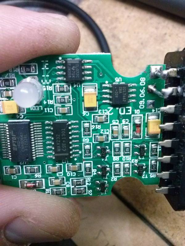

Сегодня вскрыл Галлетту, вот фото внутренностей, нах китайцы так замутили
post-18913-0-84585100-1425976009_thumb.j
Там стоит трехногий светодиод, одна нога к +12в от ОБД(горит красным), вторая через резистор на к-линию(горит зеленым). Смущает, что при подключении к ОБД разъему горят оба цвета. При попытке соединиться с авто, ничего не моргает. Транзисторы проверял вроде целые.  Сигналы нечем снять. Походу надо возвращать продавцу.

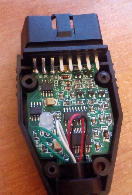

Тож заказывал галетту из китая! Моя работает, только когда сливал выбило ошибку по автомату ( нет связи с блоком АКПП)! Кстати вскрыл свою галетту, плата один в один, но на твоем фото не припаяна к плате третья сверу нога, а у меня припаяна! Вопрос к знатокам есть ли пин в прошивке???
post-39464-0-24405900-1426371857_thumb.j
Изменено пользователем Salavr
Сегодня придет другой шнур, буду пробовать на нем.  Вообще зря связался с Китайским брахлом, работает как лотерея. Начал делать свою Галлетту на FT232BM и с eeprom, плату вытравил,  осталось элементы распаять.
Не работает, драйвера ставятся. Тест по БМВ проходит, но не читает Данные блока. Походу косяк в Винде. Попробую Виндовс переставить.
Собрал Галлетту по проверенной схеме, только чип брал FT232BL, но я думаю это не важно. Не хочет связываться с Пежо 607, блок EDC15C2.
Что за хрень, ни китайская ни самодельная не хотят связываться. Может для пыжиков есть какой то ньюанс. Может снимать надо блок и на столе пробовать.
У кого нибудь есть распиновка EDC15C2, хочу к-линию прозвонить от разъема OBD до ЭБУ.
Что за ..опа тогда, прозвонил к-линию от разъема до ЭБУ, все отлично. Винду на ноуте переставил с нуля, ума не приложу куда еще капнуть.

Блин, ну тогда я вообще в стопоре. Проверял на двух шнурках(китай и самодел), на двух ноутах, и на двух 607-мых. На шнурке собранном на FT232BL  с еепром, и L9637d, диоды стоят на передачу и прием, по ним видно запрос идет, а ответа от ЭБУ нет.  Но что-то проходит, так как в конце связи выскакивает ошибка по ESP и SNR. Но иденты не читает, завтра буду пересматривать шнурок еще раз.
