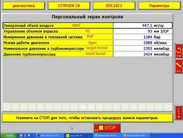

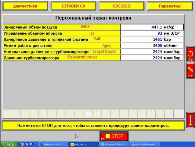

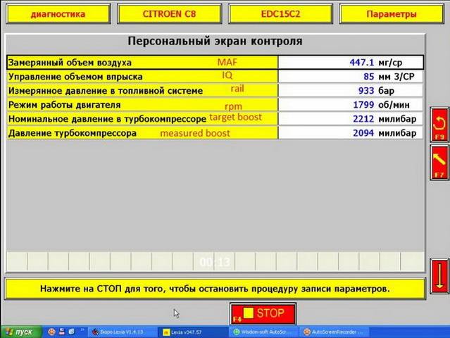

Вот и у меня валео одномассовый, магковата корзина. Буксует зараза, я на 86мм3 и 1.38 бар наддува езжу больше не хочется, сцепление это может быстро закончится. Надо как нить замерить сколько момента на валу, сцепа от валео походу слабее люка.
буксует на всех передачах?
На каком диапазоне оборотов?
Буксует на 4 и 5-ой от 2100 до 3000. Может и на третьей буксануть, тут как угреешь его и какая нагрузка(едешь по ровной дороге или в горку).
))) Наигрался я с экстремальными вариантами настройки. Сейчас катаюсь не на максимуме, разгон плавный и мощный, без резких скачков крутящего момента. Для этого и даю 86-88 мм3 не более, и наддув далёк от максимального. Исключена возможность чека по передуву и отклонения давления в рампе не более 20-40 бар, в то время как запас по лимитеру 100 бар)).
у меня так.....не буксует )))
Ну не хило для С8))). А что за сцепление стоит? Я делал для С8, так там при 93мм3 и 1.4 наддува сцепа буксовала шо писец. Правда там убитое двухмассовое стояло, сейчас валео одномассовое, надо попробовать. Но на моей валео при такой подаче и наддуве быстро закончилось((
У меня полгода как купе......сцепление и двухмассовый родные, расход в норме, копоти и дыма нет во всех режимах
