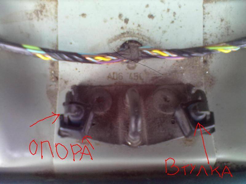

Покоряем дребезг в крышке багажника sw: снять хромированую накладку, опору замка (пластиковая скоба), резиновую втулку(она со временем становится овальной формы), на нее наматуем немного изоленты, собираемпосле на моем екземпляре стук крышки (двери) багажника пропалнедостаток только в закрывании двери не всегда с первого раза и только с приложением усилия. хотя мне кажется это можно отрегулировать
post-23193-0-00786600-1354020507_thumb.j
