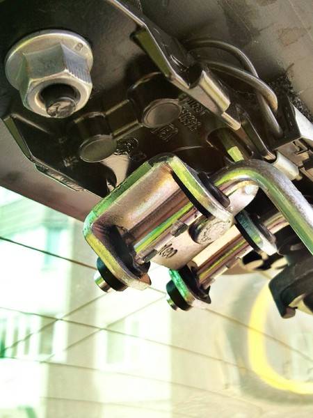

Leon_406 Опубликовано 2 июля, 2011 Жалоба Поделиться Опубликовано 2 июля, 2011 не совсем понял написанное, придется по месту посмотреть...сегодня тоже занимался дребезгом стекла, понял, что дребезжит именно стекло, а не крышка целиком. На петлю замка стекла намотал немного изоленты и стало практически идеально. Ссылка на комментарий Поделиться на другие сайты Поделиться
WW2 Опубликовано 19 июля, 2011 Жалоба Поделиться Опубликовано 19 июля, 2011 У меня было такое. Что я только не делал. Всё перепробвал. Как оказалось тоже гремло стекло (стекло-крышка) в замке. Наматал на скобу пару витков двухстороннего скотча (мягкий, пористый), а потом сверху обычной изолентой. Тишина. Ссылка на комментарий Поделиться на другие сайты Поделиться

WW2 Опубликовано 3 сентября, 2011 Жалоба Поделиться Опубликовано 3 сентября, 2011 снова дребезжит, изолента слезла. я думаю если наматать и не открывать только тогда будет держаться, но это не выход Снял двухсторонний скотч и намотал обычной изоленты. Главное не обматывать всю скобу, а только ту часть что заходит в замок - по ширине около 1 см точно по середине скобы (там где покрытие на скобе потёрто от замка). Если много намотать, то края замка со временем стягивают изоленту.И не делать много витков . Если намотать булду, то замок её стягивает. С тех пор забыл про дребезжание. Правда стекло окрываю редко. Ссылка на комментарий Поделиться на другие сайты Поделиться
Ruslan Опубликовано 20 сентября, 2011 Автор Жалоба Поделиться Опубликовано 20 сентября, 2011 вообщем, нашёл причину дребезга - это само крепление - оно подвижное. Как лечить, пока не придумал. там пластмассовые втулки Ссылка на комментарий Поделиться на другие сайты Поделиться

redline01 Опубликовано 2 ноября, 2011 Жалоба Поделиться Опубликовано 2 ноября, 2011 Мне кажется что тебе Руслан надо залезть в крепление стекла (которое возле крыши). Я открутил болты немного и вдавил что есть сил стекло внутрь, стало плотнее, УБИВАЮЩИЙ дребезг проще, катаюсь, счастлив)) Ссылка на комментарий Поделиться на другие сайты Поделиться
Ruslan Опубликовано 8 ноября, 2011 Автор Жалоба Поделиться Опубликовано 8 ноября, 2011 Я открутил болты немного и вдавил что есть сил стекло внутрь, стало плотнее боюсь что бы не лопнуло Ссылка на комментарий Поделиться на другие сайты Поделиться
