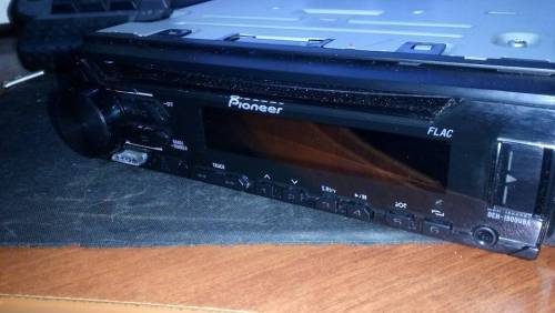

2.thumb.jpg.6e50f9b66b79e3c4ba4f8aae35cec003.jpgВот замена моему штатнику. Довольно таки приличный Pioneer DEH-1900UB.А самое главное с возможностью подключения подрулевого управления и ораньжевой подсветкой, отлично подходящей под оригинал. ну начнем попорядку.

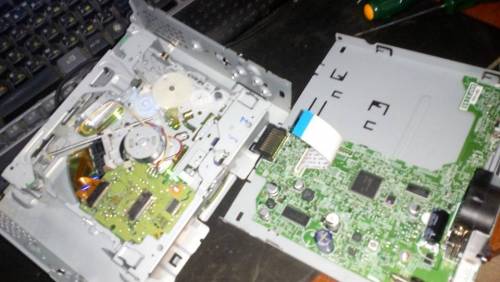

3.thumb.jpg.e8c7d40fb9a44bf8566a0e1dbec4bb72.jpgРазбираем ПИОНЭРА, добираемся до разъема съемной панели. 4.thumb.jpg.8e2e7caf1ea49803cef7bb85741d60df.jpgПодготавливаем ЮСБ кабель(кабель типи ПАПА-МАМА).Прозваниваю контакты.
5.thumb.jpg.52e619119d74ec715bd9215f54fa972a.jpgПолучилось:3-зеленый.4-белый.5красный.6-черный.
Акуратно припаеваю.(Стараюсь акуратно, но получилось не очень)

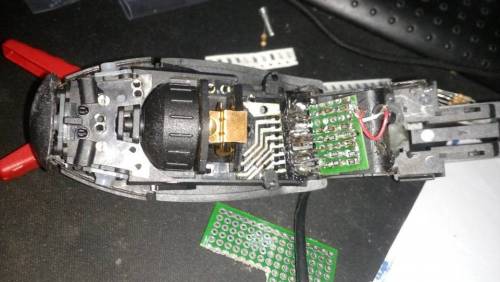

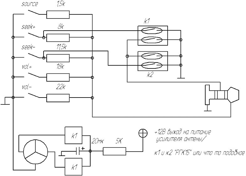

Теперь подрулевой переключатель.8.thumb.jpg.12d6d67b7e8a70ce49ff9d81a54c28a4.jpg Всю инфу о его дороботке взял в ютубе. Правда сборка на обычных резисторах у меня работала не стабильно. Переделал на СМДшки. Работать стал отлично.
