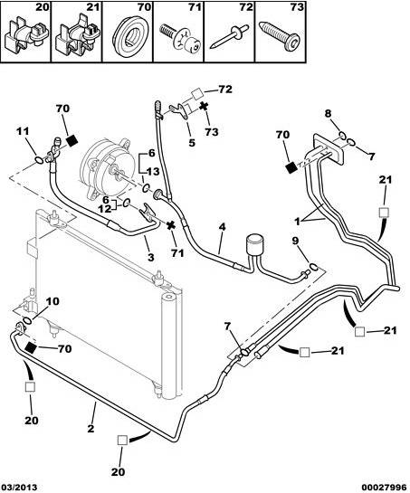

Модератор Daiver Опубликовано 14 мая, 2016 Модератор Жалоба Поделиться Опубликовано 14 мая, 2016 Есть подозрение утечки фреона на трубке под номером 3. В месте соединения алюминиевой и резиновой трубок сразу после компрессора. Так вот вопрос - может есть в Минске конторы,которые занимаются переобжимкой таких трубок? Ссылка на комментарий Поделиться на другие сайты Поделиться

Модератор Daiver Опубликовано 25 мая, 2016 Модератор Жалоба Поделиться Опубликовано 25 мая, 2016 В продолжении вопроса о ремонте трубки. На конторе Мир РВД за ремонт стыков изначально озвучили 400-450 тыс. Снял трубку, завез. После осмотра вынесли вердикт что трубка составная и для ремонта стыков нужно срезать родные штуцера и приваривать новые с последующей переобжимкой. Цена выросла до 1-1.2 млн со старта. Решил заказать новую. 6460 YW, искомая трубка, стоит 1.7 млн. и оказывается что больше не производится. Вот французы мудаки, ей богу. Я бы еще понял по запчастям на 309 пежо ли 504, но на 607 Ну, в общем, прямая дорога на разборку. Ссылка на комментарий Поделиться на другие сайты Поделиться
T_Sergey Опубликовано 25 мая, 2016 Жалоба Поделиться Опубликовано 25 мая, 2016 В продолжении вопроса о ремонте трубки. На конторе Мир РВД за ремонт стыков изначально озвучили 400-450 тыс. Снял трубку, завез. После осмотра вынесли вердикт что трубка составная и для ремонта стыков нужно срезать родные штуцера и приваривать новые с последующей переобжимкой. Цена выросла до 1-1.2 млн со старта. Решил заказать новую. 6460 YW, искомая трубка, стоит 1.7 млн. и оказывается что больше не производится. Вот французы мудаки, ей богу. Я бы еще понял по запчастям на 309 пежо ли 504, но на 607 Ну, в общем, прямая дорога на разборку. На exsist.by есть, срок поставки 18 дней цена 1843200руб. На exist.ru срок поставки 8 дней, цена 4846 рубей. На сайтах указно так. Естественно под заказ. Ссылка на комментарий Поделиться на другие сайты Поделиться
Модератор Daiver Опубликовано 25 мая, 2016 Модератор Жалоба Поделиться Опубликовано 25 мая, 2016 В продолжении вопроса о ремонте трубки. На конторе Мир РВД за ремонт стыков изначально озвучили 400-450 тыс. Снял трубку, завез. После осмотра вынесли вердикт что трубка составная и для ремонта стыков нужно срезать родные штуцера и приваривать новые с последующей переобжимкой. Цена выросла до 1-1.2 млн со старта. Решил заказать новую. 6460 YW, искомая трубка, стоит 1.7 млн. и оказывается что больше не производится. Вот французы мудаки, ей богу. Я бы еще понял по запчастям на 309 пежо ли 504, но на 607 Ну, в общем, прямая дорога на разборку. На exsist.by есть, срок поставки 18 дней цена 1843200руб. На exist.ru срок поставки 8 дней, цена 4846 рубей. На сайтах указно так. Естественно под заказ. Я уже заказывал. Через 2 дня ответ пришел с PSA, официальный. Трубка больше не производится. Ссылка на комментарий Поделиться на другие сайты Поделиться

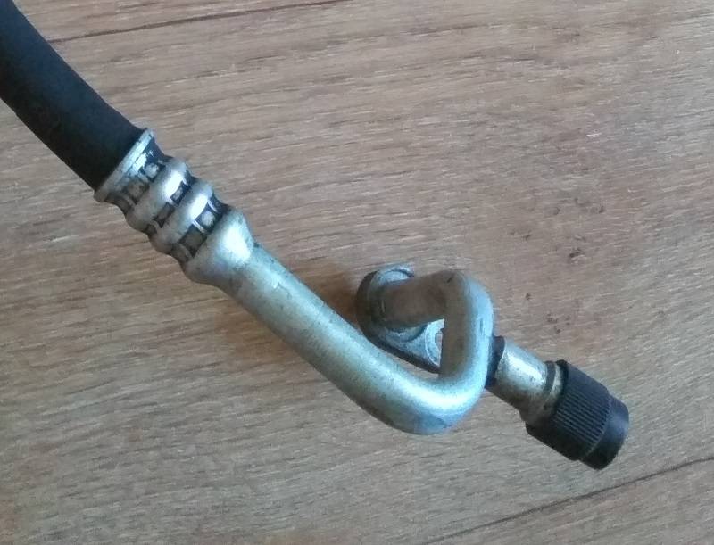

Модератор Daiver Опубликовано 25 мая, 2016 Модератор Жалоба Поделиться Опубликовано 25 мая, 2016 Фото стыка: Для его замены родной штуцер нужно срезать полностью и приваривать новый и уже поверх обжимать новую трубку. Так то да, в большинстве случаев срезается обжимка, меняется шланг, ставится новая и обжимается. А у нас под резиновой трубкой нет ёлки, которая будет держать шланг. Как то так. Ссылка на комментарий Поделиться на другие сайты Поделиться
Leonevich Опубликовано 25 мая, 2016 Жалоба Поделиться Опубликовано 25 мая, 2016 Вот оно как... Тогда да, дорога на разборку. Ссылка на комментарий Поделиться на другие сайты Поделиться

ds_1977 Опубликовано 15 июня, 2016 Жалоба Поделиться Опубликовано 15 июня, 2016 Фото стыка: AC1.jpg Для его замены родной штуцер нужно срезать полностью и приваривать новый и уже поверх обжимать новую трубку. Так то да, в большинстве случаев срезается обжимка, меняется шланг, ставится новая и обжимается. А у нас под резиновой трубкой нет ёлки, которая будет держать шланг. Как то так. На территории Мотовелозавода есть толковая контора по ремонту кондёров,как вариант,подъедь к ним.Думаю,что решат твою проблему Ссылка на комментарий Поделиться на другие сайты Поделиться
