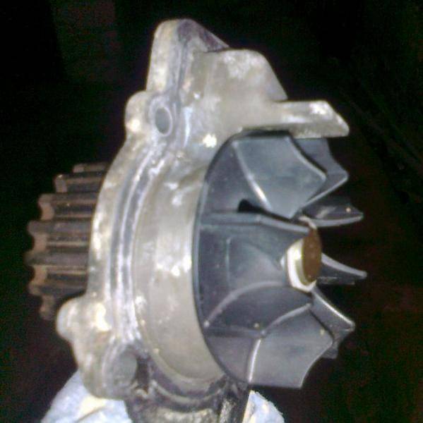

serega-by Опубликовано 12 мая, 2013 Жалоба Поделиться Опубликовано 12 мая, 2013 Я се новую ставил, в "Пежоне" продавец сказал что хорошая...... Завыла через 3500 км. Ссылка на комментарий Поделиться на другие сайты Поделиться

serega-by Опубликовано 13 мая, 2013 Жалоба Поделиться Опубликовано 13 мая, 2013 ... у меня вроде Metelli (made in Italy)У меня, новая (на машине) тож Metelli (made in Italy)Старая прошла 100 тыщ и хоть назад ставь... фото старой на новой крыльчатка не такая Ссылка на комментарий Поделиться на другие сайты Поделиться
tirlik-91 Опубликовано 13 мая, 2013 Жалоба Поделиться Опубликовано 13 мая, 2013 serega-by, в автоЛигу напротив пежона сходи) Я как-то там в основном беру, то доволен. Сергей, так если гул на холостых при скидывании газа (вконце) есть, то лучше менять помпу? Или помпа начнет , например, постоянно гудеть? Я так монимаю там подшипник подгуживает..уууу.. Посоветуйте что... И как-бы это удостовериться, что помпа, а не что-либо другое.. К знакомому подъеду в среду, чтобы послушал..но если не сталкивался, думаю ничего не скажет.. Ссылка на комментарий Поделиться на другие сайты Поделиться

serega-by Опубликовано 14 мая, 2013 Жалоба Поделиться Опубликовано 14 мая, 2013 если гул на холостых при скидывании газа (вконце) есть, то лучше менять помпу?У меня, подвывает если чуть добавить оборотов до 1000-1300. Если больше, то звук то-ли пропадает то-ли смешивается со звуком двиг.. При сбросе газа "вой" то-ли усиливается, то-ли как-то выделяется. И как-бы это удостовериться, что помпа, а не что-либо другое.. "Вой" исходит из нижней части и только на горячем моторе. Там, вроде как, кроме помпы больше нечему выть. лучше менять помпу? Где-то на форуме кто-то писал; "сразу выло, потом перестало", но я свою думаю поменять. Ссылка на комментарий Поделиться на другие сайты Поделиться
