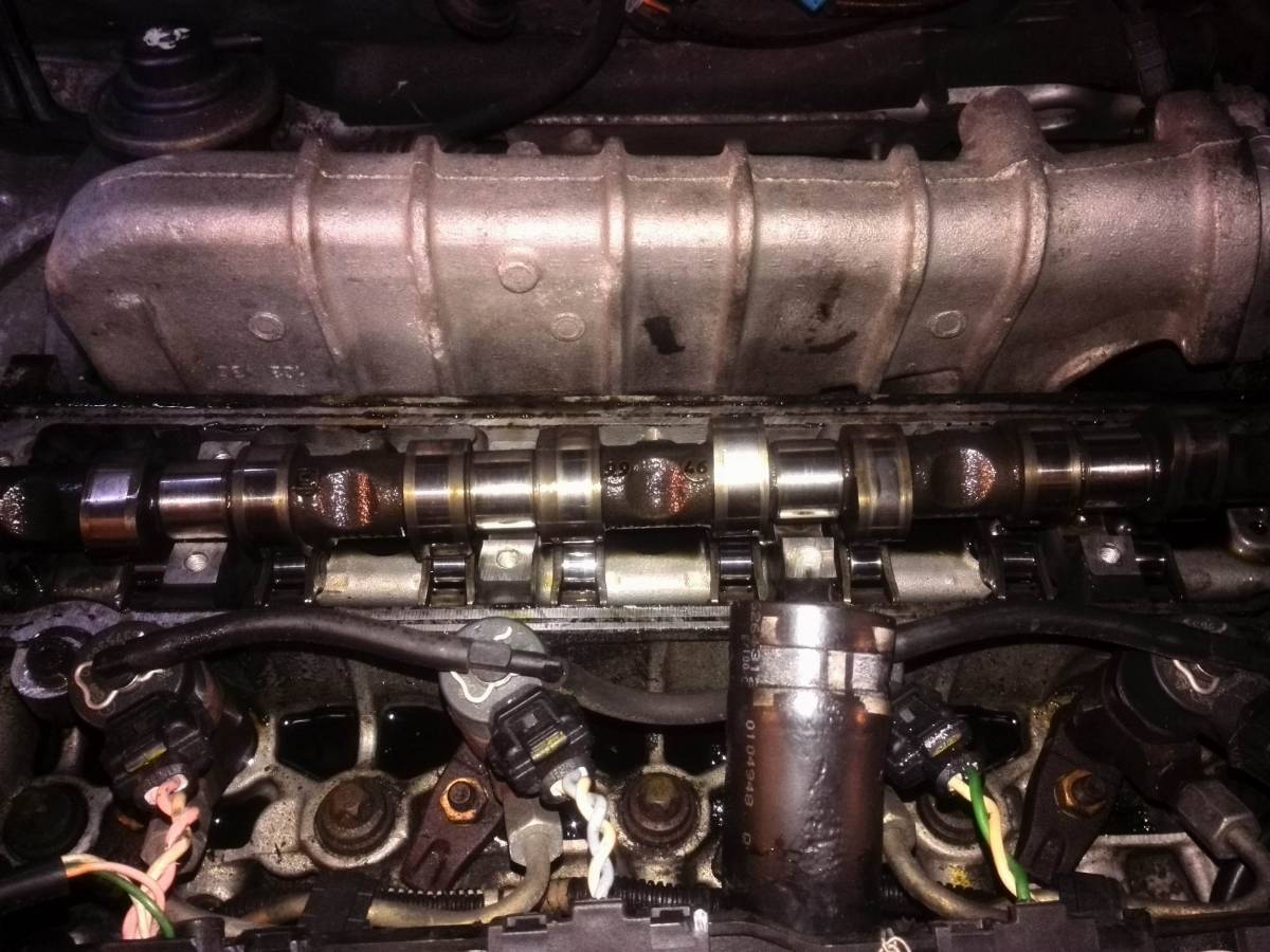

saicoman Опубликовано 26 февраля, 2017 Жалоба Поделиться Опубликовано 26 февраля, 2017 значит так: под клапаной крышкой рокеров нет(не предусмотренно конструкцией, все остальное целое, метки распреда и колена выставил на заводские как положено, она начала схватывать но все равно не заводится, вопрос: на что еще обратить внимание, и влияет ли положение шкива тнвд на работу? меток на нем никаких нет, и возможности застопорить шкив тоже. Ссылка на комментарий Поделиться на другие сайты Поделиться

saicoman Опубликовано 26 февраля, 2017 Жалоба Поделиться Опубликовано 26 февраля, 2017 dw10rhz вот фото Ссылка на комментарий Поделиться на другие сайты Поделиться
saicoman Опубликовано 26 февраля, 2017 Жалоба Поделиться Опубликовано 26 февраля, 2017 DW10ATEDRHZ так точнее Ссылка на комментарий Поделиться на другие сайты Поделиться
Димыч. Опубликовано 26 февраля, 2017 Жалоба Поделиться Опубликовано 26 февраля, 2017 Ой, а что это такое под распредвалом? АА, это наверное, всё-таки рокера! Ссылка на комментарий Поделиться на другие сайты Поделиться

Димыч. Опубликовано 26 февраля, 2017 Жалоба Поделиться Опубликовано 26 февраля, 2017 Не хотим по нормальному, чинитесь сами. Ссылка на комментарий Поделиться на другие сайты Поделиться
saicoman Опубликовано 26 февраля, 2017 Жалоба Поделиться Опубликовано 26 февраля, 2017 под распред не лазил, мне подсказали, что там вот такая схема работы как выше по ссылке Ссылка на комментарий Поделиться на другие сайты Поделиться
Димыч. Опубликовано 26 февраля, 2017 Жалоба Поделиться Опубликовано 26 февраля, 2017 Зачем было писать RHZ тогда? В 26.02.2017 в 13:58, saicoman сказал: под распред не лазил, мне подсказали, что там вот такая схема работы как выше по ссылке Показать Может не будем слушать некомпетентных в двигателях людей? Ссылка на комментарий Поделиться на другие сайты Поделиться

Димыч. Опубликовано 26 февраля, 2017 Жалоба Поделиться Опубликовано 26 февраля, 2017 Ну и сколько раз повторять, что бы обратился к специалисту, а не ерундой страдал? Что под распредвалом? В 26.02.2017 в 13:43, Димыч. сказал: Показать Ссылка на комментарий Поделиться на другие сайты Поделиться

Димыч. Опубликовано 26 февраля, 2017 Жалоба Поделиться Опубликовано 26 февраля, 2017 Если бы смог починить, уже бы фото поломанных рокеров показал. Ну или хотя бы открытой клапанной крышки. Да и завёл бы уже. Там работы на час. Ссылка на комментарий Поделиться на другие сайты Поделиться
saicoman Опубликовано 26 февраля, 2017 Жалоба Поделиться Опубликовано 26 февраля, 2017 крышку снять не проблема, а снять распред это уже ремонт гбц, это ж не москвич тут вкладиши новые тогда надо, или тут не так Ссылка на комментарий Поделиться на другие сайты Поделиться
Димыч. Опубликовано 26 февраля, 2017 Жалоба Поделиться Опубликовано 26 февраля, 2017 У москвича сложнее конструкция. Так когда уже клапанная крышка снимется? Ссылка на комментарий Поделиться на другие сайты Поделиться

Димыч. Опубликовано 26 февраля, 2017 Жалоба Поделиться Опубликовано 26 февраля, 2017 Где война? Несколько рокеров, несколько гидрокомпенсаторов и тюбик герметика. Вот и весь список. Ссылка на комментарий Поделиться на другие сайты Поделиться

Димыч. Опубликовано 26 февраля, 2017 Жалоба Поделиться Опубликовано 26 февраля, 2017 Вскрытие покажет, сколько рокеров и гидрокомпенсаторов придётся заменить. Ссылка на комментарий Поделиться на другие сайты Поделиться
