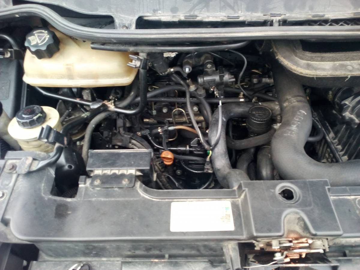

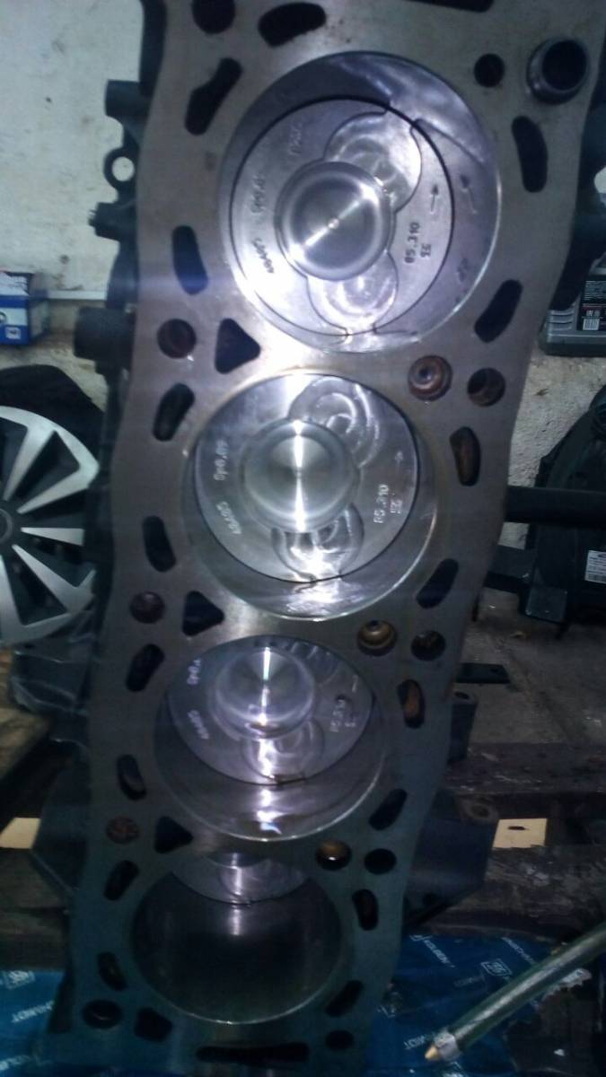

lucelo Опубликовано 5 января, 2017 Жалоба Поделиться Опубликовано 5 января, 2017 Подробности. Fiat Ulysse 179ax 2003 года. Замена по причине выхода из строя старого двигателя(умер один цилиндр задир на блоке). Поставили столбик от 206 пыжа с малым пробегом обвязка кроме egr(видимо удален) и выпускного коллектора от старого двигателя.Еще докупалось крепление двигателя и колхозился патрубок от интеркулера(не нашли подходящего на момент поиска). Проводка, мозги, прошивка старая. Есть мысли залить прошивку от 806 в блок управления двигателем. Ссылка на комментарий Поделиться на другие сайты Поделиться
патроль Опубликовано 5 января, 2017 Жалоба Поделиться Опубликовано 5 января, 2017 На чем основана последняя мысль. Плохо работает? Ссылка на комментарий Поделиться на другие сайты Поделиться
Димыч. Опубликовано 5 января, 2017 Жалоба Поделиться Опубликовано 5 января, 2017 49 минут назад, lucelo сказал: колхозился патрубок от интеркулера Если двигатель RHY, как колхозился интеркулер? И от чего ЭБУ стоит? Ссылка на комментарий Поделиться на другие сайты Поделиться
патроль Опубликовано 5 января, 2017 Жалоба Поделиться Опубликовано 5 января, 2017 2 минуты назад, НФС сказал: Если двигатель RHY, как колхозился интеркулер? И от чего ЭБУ стоит? Ты его ответ последний читал? Там все понятно. А интеркуллер у него стоял, про колхоз он написал (нашел проблему) Ссылка на комментарий Поделиться на другие сайты Поделиться
Димыч. Опубликовано 5 января, 2017 Жалоба Поделиться Опубликовано 5 января, 2017 По механике понятно, получился типа RHZ. ЭБУ с прошивкой RHW и в таком случае прошивать не надо, они с RHZ практически одинаковые. Ссылка на комментарий Поделиться на другие сайты Поделиться
