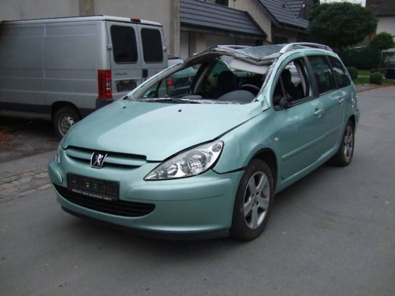

Тож была на крыше -сам отрихтовал-НЕ МЕНЯЛ !-крышу .Вклеивал стекло тоже сам-и крышу и лобовое и крышки багажника-ничего сложного, хотя время покажет-только пол-года юзаю после ремонта.Крышу целиком покупал на F-avto за 350 обамовских(с релингами шторкой и подшивой!) притом ,что на рынке только за стекло просили 400.зеленинькая моя ДО И ПОСЛЕ .
