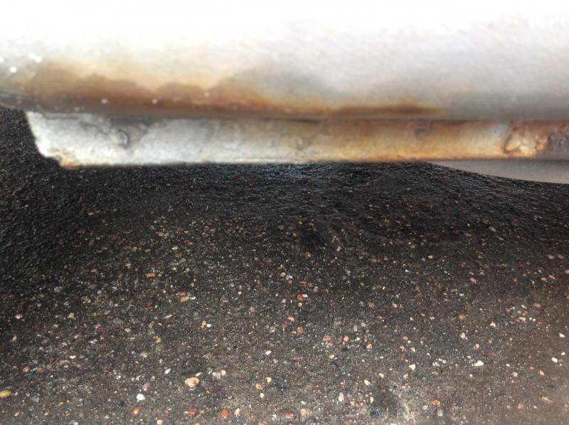

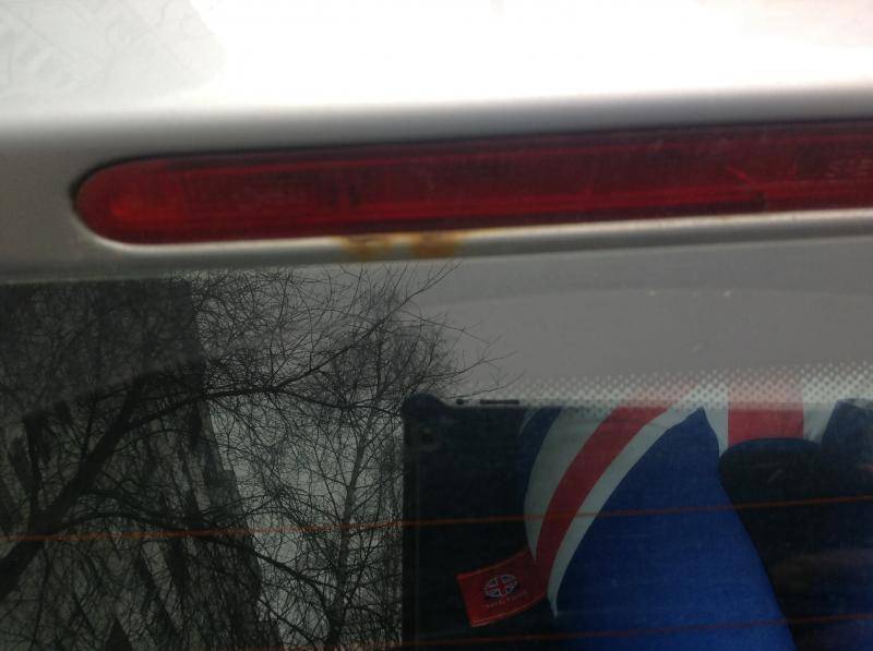

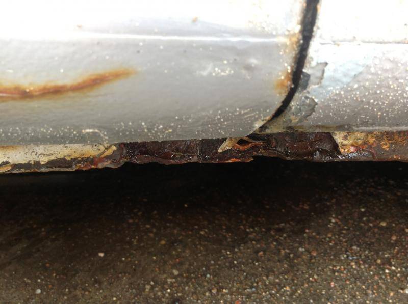

    Подскажите новичку в какую сторону копать и что лучше сделать чтобы избавиться от такой вот ржавчины на кузове и ребре жесткости!
    Ходят легенды что кузова у Пежо оцинкованные, но вот что я увидел по непонятной мне причине.

    еще бывают машины утопленники и им пофиг на оцинковку, еще хреновые хозяева им пофиг на машину и внешний вид - лишь бы ехала..
    По Вашей проблеме- к хорошим кузовщикам отдайте её с деньгами они сами вам ляльку с неё сделают)
    Утопленники так не ржавеют....По порогам могу понЯть, закругления бордюров, хорошая парковка + минимум фуфления перед продажей...А вот крышка багажника ??? Если кроме кузовщины во всём остальном похожие проблемы - на сброс такой авто....
    +1
    порогом за передним колесом частенько зимой цепляется 307, особенно при парковке в сугробах)
    Нужно зачищать до меттала. Потом кислотный грунт, далее порозаполняемый краска+ лак. ну и гравитекс под краску. Как на заводе все равно не положат. Антикор тоже остановит процесс но следить надо постоянно.
    Пескоструем снять до чистого железа(услуга не такая уж и дорогая) далее эпоксидный грунт и краска.По реактивному краска выгорит.А порог по ходу вареный .
    З.Ы.Слышал,что в свое время к нам попало много 405 -х предназначенных для южных стран-у них оцинковка отсутствовала -поэтому 405 либо гнилой в хлам либо абсолютно живой (при условии отсутствия сварочных работ)
    возможно и здесь что-то похожее.Хотя про 307-е, предназначенные для Турции, я не слышал.

    Машина у меня первая, я сам порог помял, только посередине и его выравнивали, красили, но как бы не у самого колеса )

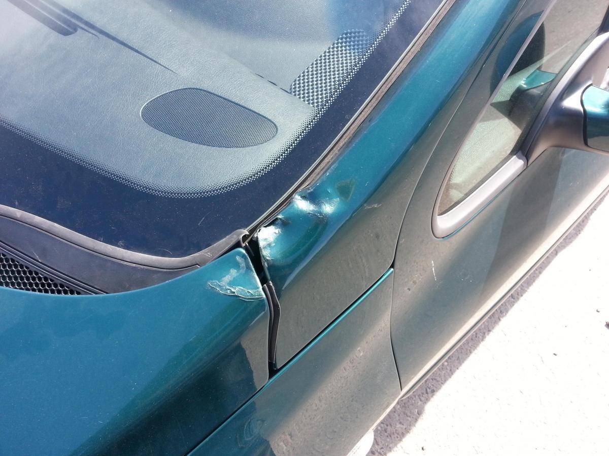

    Товарищи, какие приблизительные расценки на ремонт данной части кузова? С двух сторон, капотик в свое время открылся, печаль...
