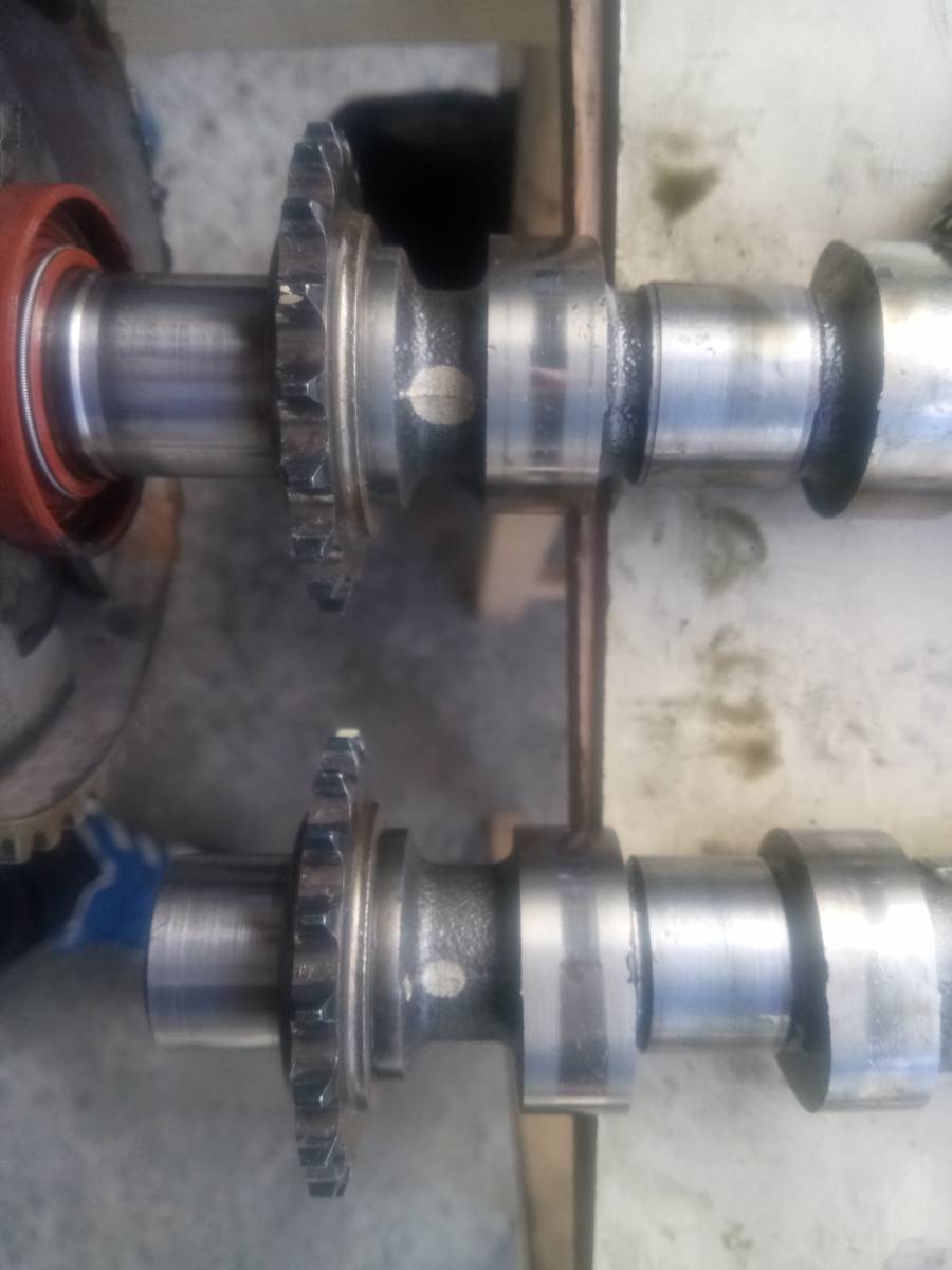

maksim3012 Опубликовано 7 марта, 2014 Жалоба Поделиться Опубликовано 7 марта, 2014 фотки распредвалов с метками.что то я неврубаюсь, метки на равспредвалах идут по отливу что ли??? сняли у меня два распредвала, на том который с шкивом грм меток я вообще ненаблюдаю, на звездочке стоит на одном зубе точка и рядом стоит цыфра 9, на другом который со звездочкой метка есть (но она по отливу детали), а на звездочке тоже стоит на одинг зуб точка а рядом цыфра девять, так вот метка распредвала (второго) не состыковывается с точкой (точка это я так понимаю метка на звездочке), кто знает подскажите какие метки должны быть на распредвалах и звездочках ибо я немогу определить какую звездочку провернуло((((всем привет! помогите определится с метками на звездочках распредвалов, у меня там много точек и цифры 3и4 , и еще вопрос 1 цилиндр со стороны ремня и звездочек! а то у меня уже крыша едит! где должны быть кулачки? вопрос по кулачкам тоже, немогут определить как должны стоять кулочки, если у кого есть фото с отчетливо видимым положение кулачков скиньте пожалуйсто Ссылка на комментарий Поделиться на другие сайты Поделиться

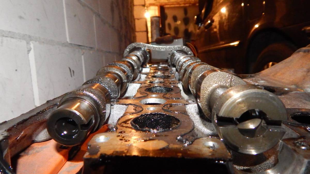

Ректор Опубликовано 7 марта, 2014 Жалоба Поделиться Опубликовано 7 марта, 2014 Ссылка на комментарий Поделиться на другие сайты Поделиться

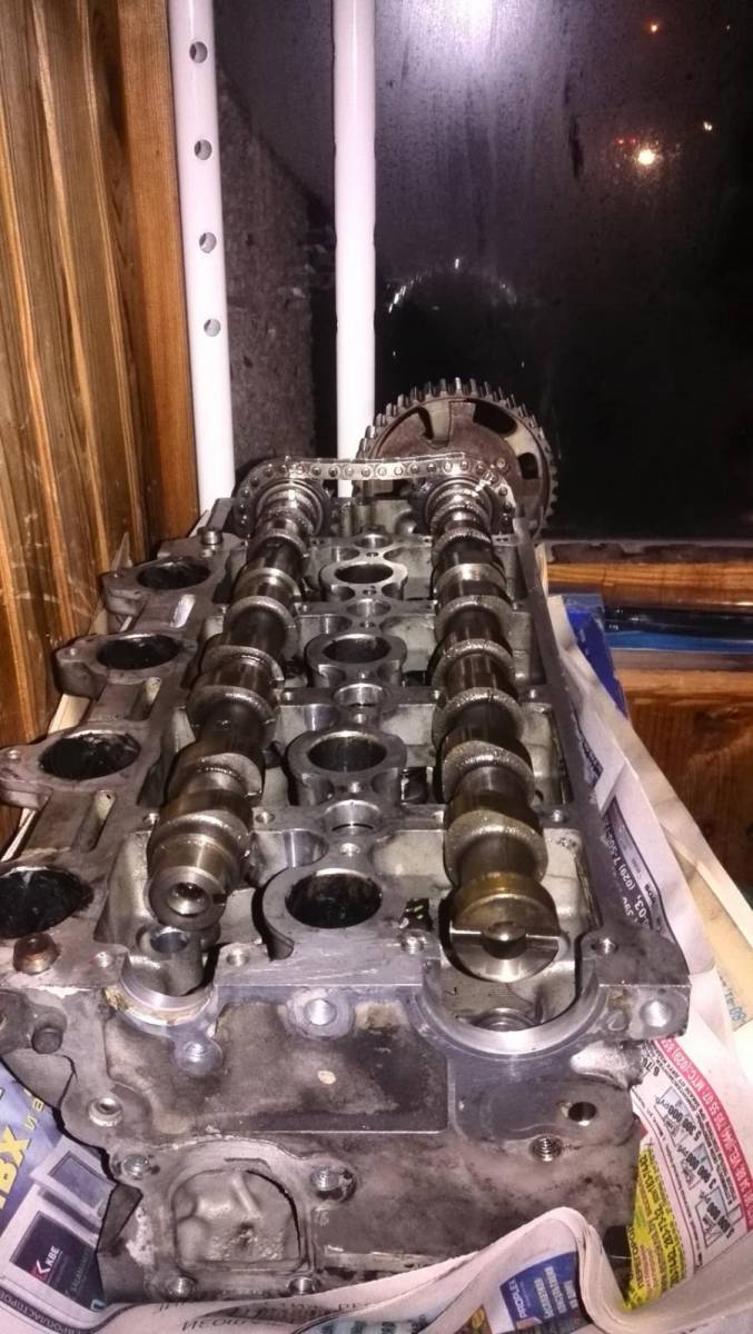

Ректор Опубликовано 10 февраля, 2015 Жалоба Поделиться Опубликовано 10 февраля, 2015 Ссылка на комментарий Поделиться на другие сайты Поделиться

Ректор Опубликовано 10 февраля, 2015 Жалоба Поделиться Опубликовано 10 февраля, 2015 Давно бы уже отдал, да вот только пересылка в страну вин дороже валов будет Ссылка на комментарий Поделиться на другие сайты Поделиться
Модератор Citrin Опубликовано 10 февраля, 2015 Модератор Жалоба Поделиться Опубликовано 10 февраля, 2015 Еще на всякий случай спрошу-шпонка на шестерне распредвала на месте? Ссылка на комментарий Поделиться на другие сайты Поделиться
Ректор Опубликовано 10 февраля, 2015 Жалоба Поделиться Опубликовано 10 февраля, 2015 я правильно понимаю, что валы должны стоять именно так? Ссылка на комментарий Поделиться на другие сайты Поделиться
Модератор Citrin Опубликовано 10 февраля, 2015 Модератор Жалоба Поделиться Опубликовано 10 февраля, 2015 Валы ставятся по меткам на звездах и цепи. Ссылка на комментарий Поделиться на другие сайты Поделиться
Ректор Опубликовано 10 февраля, 2015 Жалоба Поделиться Опубликовано 10 февраля, 2015 выставлены, даже краской помечены. Ссылка на комментарий Поделиться на другие сайты Поделиться
DimariK Опубликовано 10 февраля, 2015 Жалоба Поделиться Опубликовано 10 февраля, 2015 (изменено) частично решилась моя проблема, огромное спасибо Ректору за помощь, лечили по фотографии))) судя по всему у меня бракованные валы, т.к. если ставлю по меткам их, кулаки впуска и выпуска смотрят в одну сторону, получается нажимает и впуск и выпуск одновременно, поэтому и не заводилась. Поставил на глаз. сравнивая с фотками Ректора, завелась все хорошо. посмотрим как расход будет. Теперь буду искать варианты замены на оригинальные валы. Изменено 10 февраля, 2015 пользователем DimariK Ссылка на комментарий Поделиться на другие сайты Поделиться

Ректор Опубликовано 3 декабря, 2015 Жалоба Поделиться Опубликовано 3 декабря, 2015 Дайте мне валы, я их бесплатно выставлю! Нашли за что бабосы сдирать с людей! там проверка валов на прокрутку, и если прокрутился выставить как надо, ты такое не сделаешь) Ссылка на комментарий Поделиться на другие сайты Поделиться
Beтeрaн Опубликовано 3 декабря, 2015 Жалоба Поделиться Опубликовано 3 декабря, 2015 Так назад звёзды крутить не надо. Нужно положить валы как на фото и на левом на 12 часов, а на правом на 1:30 нарисовать новые метки. Ориентироваться по проточкам на валах, метки краски видны на фото. Ссылка на комментарий Поделиться на другие сайты Поделиться
