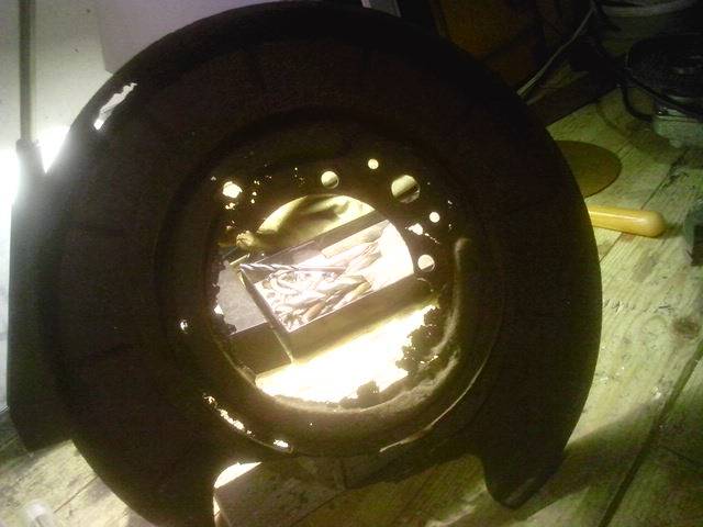

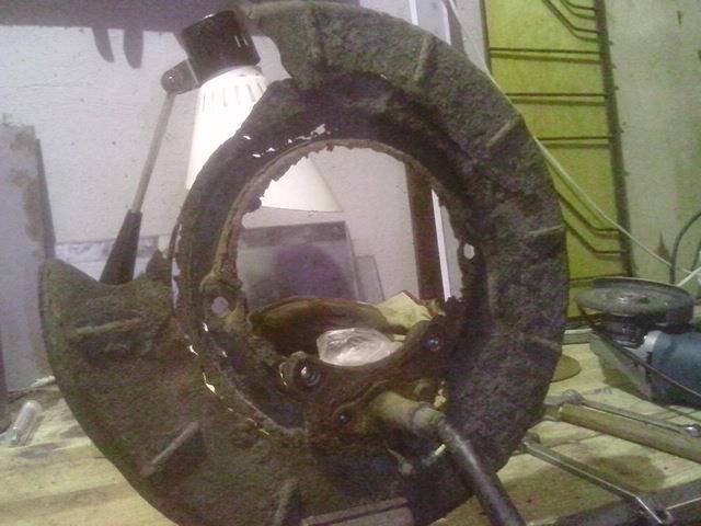

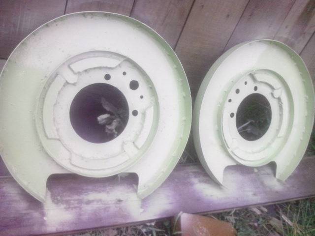

Вот и у меня вылезла проблема защитных кожухов (или тормозных щитов - как здесь написали). Решил вплотную занятся ручником, т.к. вывалился "солдатик" и это все стало скрипеть в барабане. Защитные кожуха сгнили в хлам!post-22701-0-23067300-1380133938_thumb.j post-22701-0-13685200-1380133970_thumb.jБэушку искать даже и не думал. Я думаю таких вещей в нормальном состоянии нет и держится все на ржавчине! На Эксисте ценник около 1.5 ляма за один кожух! Я, как увидел, так и поперхнулся. Послал Эксист с его ценами... обратно во Францию и порулил на дачу и "склепал" из миллиметровой жести вполне красивый аналог:post-22701-0-25670500-1380134371_thumb.jА второй уже доделываю. На выходных буду ставить, если форс-мажора в виде деревни не нарисуется...
Мда, ржа не пожалела машинку... у меня то еще в огнях эти кожухи, как я понял. присоединяюсь к предыдущему оратору и за тягу к победе ставлю +
Я тоже, по-началу, думал, что кожухи у меня почти "в огне". И просто приварю пластинки в местах, где крепятся "солдатики". Но, когда отбил ржу в этих местах, у меня остались практически одни дырки. А металла было ноль целых хрен десятых. Эти кожухи можно было руками порвать. Проще сделать новые, чем мудохаться по-месту со старыми.

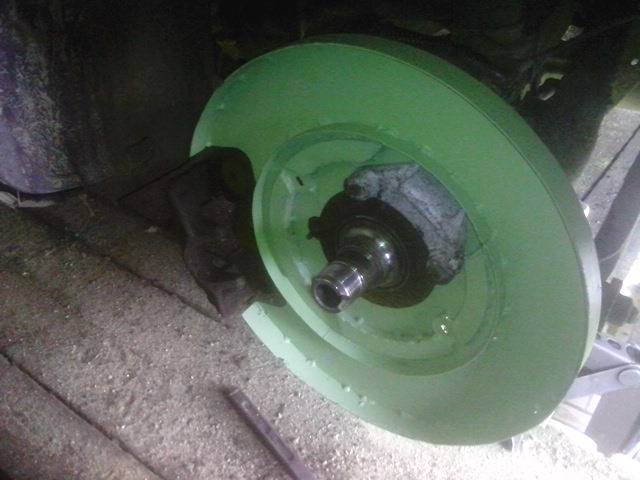

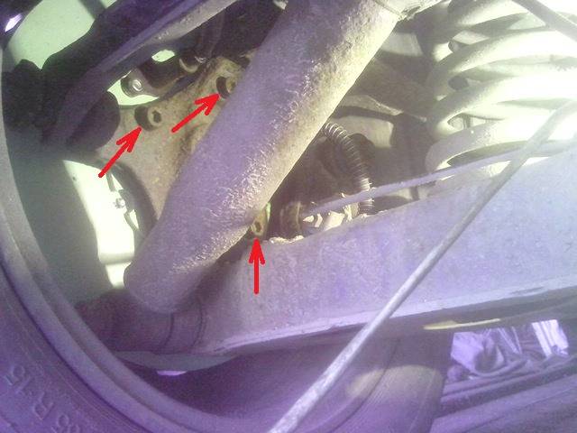

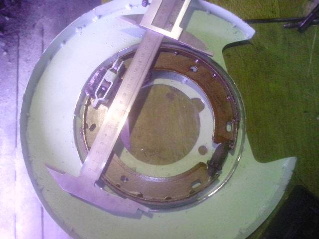

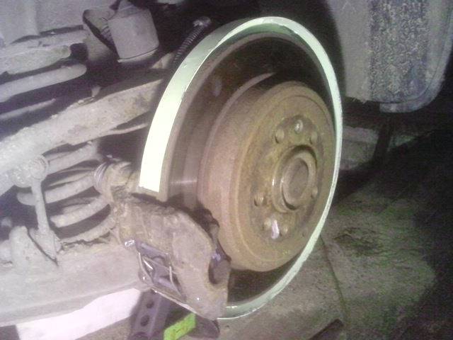

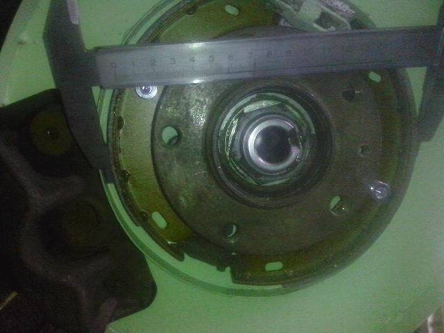

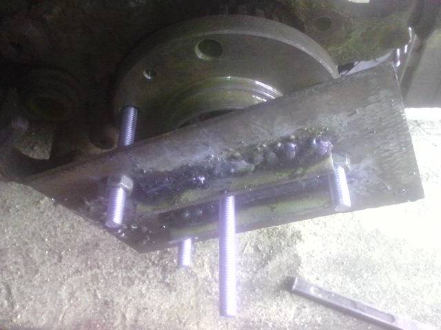

В общем, небольшой фотоотчетик по замене защитных кожухов... Как снимается колесо, тормозной суппорт и тормозной диск я думаю все знают.Итак:post-22701-0-69044200-1380392975_thumb.jЗащитные кожухи изготовлены и покрашены.post-22701-0-12249100-1380478362_thumb.jКожухи крепятся 3-мя болтами, головки которых "заточены" под 6-тигранник №9. Откручивать их очень геморно, но возможно. Особенно верхний. Кроме Г-образного ключа ничем не подлезешь из-за разных тяг подвески.post-22701-0-41296400-1380393002_thumb.jПри помощи нехитрого и наспех слепленного съемника стягиваем ступицу с подшипником. Чтоб там в предыдущих постах ни писали, что подшипники рассыпаются, все это фигня. Ступица достаточно легко снялась и ничего не рассыпалось.post-22701-0-81227500-1380393017_thumb.jСтавим, собственно, сам кожух и крепим его тремя болтами М10. Ниче так... Гламурненько... :) (Конечно, крепить жестянку такими болтами - это круто. Но фиг с ним, французским инженерам виднее, М10 так М10).post-22701-0-01672900-1380393227_thumb.jpost-22701-0-42438900-1380478386_thumb.jСтавим новые колодки и их причиндалы ("солдатики", механизм раздвижения колодок тросиком, механизм ручного разведения-сведения, пружины)Смотрим внимательно - на механизме раздвижения колодок тросиком есть стрелочка.Фиг его знает, куда направлять стрелочку. Я поставил, чтоб эта стрелочка смотрела вперед.post-22701-0-64750000-1380393240_thumb.jpost-22701-0-12167800-1380478374_thumb.jмеханизмом ручного разведения-сведения,который снизу колодок, выставляем колодки так,чтобы их диаметр был на 0,5 - 1 мм меньше диаметра поверхности диска, к которой они прижимаются.У меня диаметр поверхности в диске был 184 мм. Соответственно, колодки выставил на 183,5 мм.post-22701-0-88207000-1380393271_thumb.jСтавим диск. Проверяем легкость вращения. Все стоит четко - ничего не шкрябает, легко крутится. Закрепляем суппорт, ставим основные колодки, прижимную пружину, штифты и стопора на штифты. Самопальный кожушок органично вписался в экстеръер подвески не хуже заводского за 1,5 ляма. Апофеозом всего действа стало установка колеса. Процедура всем достаточно известная. Повторяем предыдущие манипуляции для другого колеса.post-22701-0-05463300-1380478400_thumb.jpost-22701-0-07335500-1380478411_thumb.jОкончательно регулируем натяжение тросиков ручника под машиной в районе подрамника задней подвески. Для чего полностью вывешиваем задние колеса. Поднимаем в салоне рычаг ручника на 2-3 щелчка и гайками натягиваем под машиной тросики пока колеса не затормозятся. Опускаем рычаг в салоне и проверяем вращение колес - должны крутиться руками. Все!
