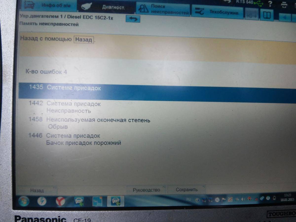

Haus Опубликовано 18 января, 2015 Жалоба Поделиться Опубликовано 18 января, 2015 (изменено) ремень не перескочил, вечером -13, утром -8. грм в норме, давление если было бы маленькое наверное была бы ошибка. ошибки 1435 , 1442 , 1458 , 1446 . крутит бодро но в холостую. Выручайте, до официалов 280 км. Изменено 18 января, 2015 пользователем Haus Ссылка на комментарий Поделиться на другие сайты Поделиться
msk Опубликовано 18 января, 2015 Жалоба Поделиться Опубликовано 18 января, 2015 не было бы никаких ошибок, не выдумывайте, какое давление, обороты, синхра...??? Ссылка на комментарий Поделиться на другие сайты Поделиться
Haus Опубликовано 18 января, 2015 Жалоба Поделиться Опубликовано 18 января, 2015 (изменено) сори точно не знаю ребята смотрели, смотрели через программу bosh, сказали номера ошибок и что Давление в рампе есть, расход воздуха есть, идет расчет подаваемого топлива. все, конкретно цифры не сказали сейчас машина во дворе. бортовой копм ни чего не пишет, чекпоинт не горит. Изменено 18 января, 2015 пользователем Haus Ссылка на комментарий Поделиться на другие сайты Поделиться
Модератор Citrin Опубликовано 18 января, 2015 Модератор Жалоба Поделиться Опубликовано 18 января, 2015 Ну так это гадание. Нужны конкретные цифры. После чего можно уже что-то предполагать Ссылка на комментарий Поделиться на другие сайты Поделиться

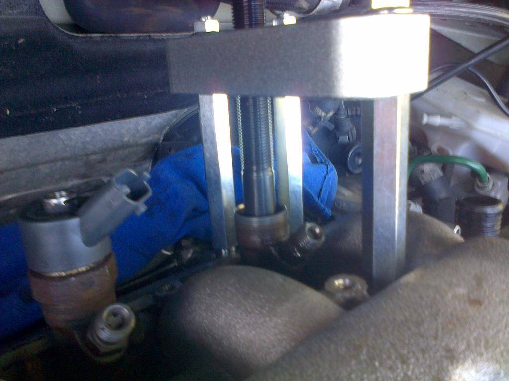

Hottab Опубликовано 20 января, 2015 Жалоба Поделиться Опубликовано 20 января, 2015 Форсунка прикручена двумя длинными гайками под внутренний шестигранник на 7. Трубка высокого давления прикручивается к форсунке через штуцер. Гайка на трубке на 17. Так вот открутив все это форсунка может просто достаться. Если так и произойдет, то вы счастливчик. В ином случае она не сдвинется с места ни на миллиметр. Вот тут-то и начнется веселье. Ссылка на комментарий Поделиться на другие сайты Поделиться
Дмитрий_М Опубликовано 20 января, 2015 Жалоба Поделиться Опубликовано 20 января, 2015 Да, было бы проще со съемником. Ссылка на комментарий Поделиться на другие сайты Поделиться
Hottab Опубликовано 20 января, 2015 Жалоба Поделиться Опубликовано 20 января, 2015 Я говорю про гидравлический. Вынимаются не все. Ссылка на комментарий Поделиться на другие сайты Поделиться
Genna-di Опубликовано 21 января, 2015 Жалоба Поделиться Опубликовано 21 января, 2015 Тоже мучаюсь с доставанием одной форсы. На фото выше, чтобы вкрутить съемник, надо открутить катушку и выкрутить гайку с внутренним шестигранником? Какая там резьба? И есть ли какие нибудь нюансы по сборке всего снятого. Съемник то можно такой изготовить, а вот собрать форсунку назад. Хотя все равно на стенд, а там и соберут. Ссылка на комментарий Поделиться на другие сайты Поделиться
Belarus-84 Опубликовано 21 января, 2015 Жалоба Поделиться Опубликовано 21 января, 2015 Форсунка прикручена двумя длинными гайками под внутренний шестигранник на 7. Трубка высокого давления прикручивается к форсунке через штуцер. Гайка на трубке на 17. Так вот открутив все это форсунка может просто достаться. Если так и произойдет, то вы счастливчик. В ином случае она не сдвинется с места ни на миллиметр. Вот тут-то и начнется веселье. Cпасибо за рекомендации,все получилось,форсунка прошла сегодня через стенд, подтвердила все диагностики, проведенные мною на двигателе, действительно льет по-полной, завтра обещали отдать уже рабочую, буду ставить. Мастера на СТО сказали, что у них есть какой то крутой стенд, который диагностирует форсунки на все сливы-недоливы-переливы не вынимая их из двигл(!!!) Кто то сталкивался с подобной диагностикой, правду говорят товарищи СТОшники, или нет? Ссылка на комментарий Поделиться на другие сайты Поделиться
