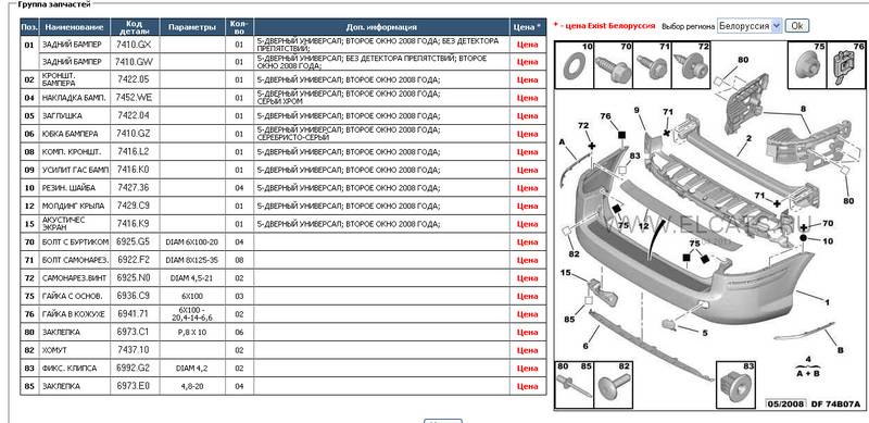

    Вот тут недавно вырвал передний бампер с "мясом". Но повезло оделся на засчелки нормально. Но вот беда. Сломалось крепление вот здесь:
    Подскажите пожалуйста что это за крепление и где его найти в Гродно или хотя бы в Белоруссии.
    Опубликовано
    Опубликовано
    поз.85
    купить можно на exist.by номер 7437.12 цена 22 500 р.
