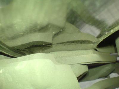

ppasha Опубликовано 1 ноября, 2010 Жалоба Поделиться Опубликовано 1 ноября, 2010 (изменено) Недавно впервые стал обладателем француза, вернее жене купил. Машина 2001г. Приехала из Бельгии. Пробег ~ 124 000. Когда переобувал на зиму, обратил внимание на передние тормозные диски (см. фото). Впервые вижу такую выработку с такими ровными бортиками по краям и даже засомневался, а не от производителя дисков ли такое ноухау... При торможении руль не бьет.Это в порядке вещей или срочно на замену? Изменено 1 ноября, 2010 пользователем ppasha Ссылка на комментарий Поделиться на другие сайты Поделиться
Модератор Daiver Опубликовано 1 ноября, 2010 Модератор Жалоба Поделиться Опубликовано 1 ноября, 2010 Можно уже к замене готовиться. Ссылка на комментарий Поделиться на другие сайты Поделиться
ppasha Опубликовано 1 ноября, 2010 Жалоба Поделиться Опубликовано 1 ноября, 2010 Можно уже к замене готовиться."Готовиться" - это значит такая выработка допустима и замена их - при очередной замене колодок? Ссылка на комментарий Поделиться на другие сайты Поделиться
Модератор Daiver Опубликовано 1 ноября, 2010 Модератор Жалоба Поделиться Опубликовано 1 ноября, 2010 Да. Для верности можно еще померять толщину дисков. Максимальный износ диском 2 мм от первоначальной толщины. Ссылка на комментарий Поделиться на другие сайты Поделиться
sergsurf Опубликовано 2 ноября, 2010 Жалоба Поделиться Опубликовано 2 ноября, 2010 Недавно впервые стал обладателем француза, вернее жене купил. Машина 2001г. Приехала из Бельгии. Пробег ~ 124 000. Когда переобувал на зиму, обратил внимание на передние тормозные диски (см. фото). Впервые вижу такую выработку с такими ровными бортиками по краям и даже засомневался, а не от производителя дисков ли такое ноухау... При торможении руль не бьет. Это в порядке вещей или срочно на замену? машина 2001 года вряд ли проехала 124тыс тысяч 250 это ближе отсюда и износ дисков Ссылка на комментарий Поделиться на другие сайты Поделиться
Модератор Daiver Опубликовано 2 ноября, 2010 Модератор Жалоба Поделиться Опубликовано 2 ноября, 2010 Ресурс дисков это 3-4 комплекта колодок. А иногда и меньше. Коодок хватае в среднем на 30-40 тыс при езде по городу, иногда меньше. Считай. Ссылка на комментарий Поделиться на другие сайты Поделиться
