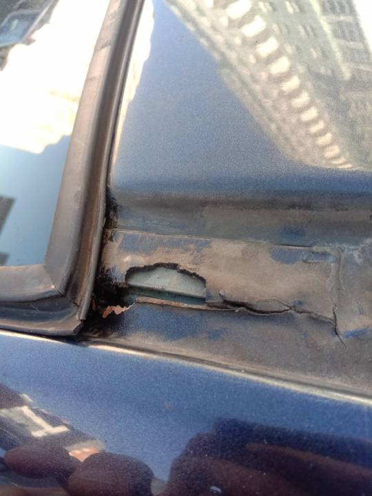

sergei.atlant1 Опубликовано 23 мая, 2022 Жалоба Поделиться Опубликовано 23 мая, 2022 Вода под ковриком водителя. СРОЧНО. Проверить всем. Не только у меня. Походу болезнь у всех данных авто. Лопается герметик. Достаточно просто трещины. Над лобовым стеклом. На углу. Была маленькая трещина. Лил туда воду. Вытекала под ковриком. Это я немного ковырнул Ссылка на комментарий Поделиться на другие сайты Поделиться

sergei.atlant1 Опубликовано 23 мая, 2022 Жалоба Поделиться Опубликовано 23 мая, 2022 Конечно Я всё раскрутил. Коврик приподнял и высушил. После дождя он опять мокрый стал Он как-то внутрь стойки попадает. А откуда вытекает можно увидеть наверное только если тарпеду снять Ссылка на комментарий Поделиться на другие сайты Поделиться

sergei.atlant1 Опубликовано 23 мая, 2022 Жалоба Поделиться Опубликовано 23 мая, 2022 Может трещины нету. Если появится, то у всех конструкция одинаковая. Должно под коврик потечь. Если он мокрый, то эта трещина-вариант, который надо исключить. Тоже самое-справа. Только просачивается в стойку и в щель под уплотнитель и вниз к аккумулятору Потом фотку скину откуда именно Ссылка на комментарий Поделиться на другие сайты Поделиться

sergei.atlant1 Опубликовано 23 мая, 2022 Жалоба Поделиться Опубликовано 23 мая, 2022 Только у меня вытекает не под резинкой, как у него, а где-то дальше. Где левая нога упирается. Под шумкой Под резинкой у меня справа вытекает Ссылка на комментарий Поделиться на другие сайты Поделиться
