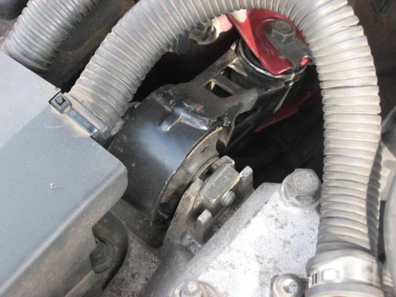

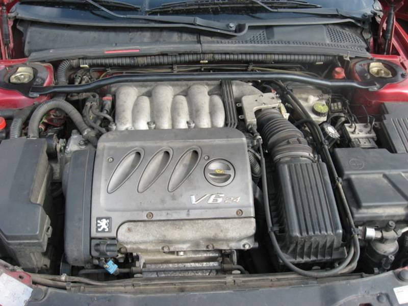

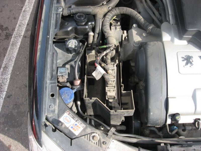

Shagrat666 Опубликовано 16 сентября, 2009 Автор Жалоба Поделиться Опубликовано 16 сентября, 2009 интересует расположение и подключение релюшек (справа по ходу движ.) и фотка правой опоры двигателя Ссылка на комментарий Поделиться на другие сайты Поделиться
SSV Опубликовано 17 сентября, 2009 Жалоба Поделиться Опубликовано 17 сентября, 2009 интересует расположение и подключение релюшек (справа по ходу движ.) и фотка правой опоры двигателя короче что-то нафоткал. то, не то смотри. как я и говорил у нас кроме движков практически все одинаковое, в субботу буду в Минске, если есть интерес можем пересечься посмотришь вживую.:2.jpg][attachmnt=1977:8.jpg] Ссылка на комментарий Поделиться на другие сайты Поделиться
Shagrat666 Опубликовано 4 октября, 2009 Автор Жалоба Поделиться Опубликовано 4 октября, 2009 спасибо за фото, заказали опору на пежо-центре, так что пока ждемс Ссылка на комментарий Поделиться на другие сайты Поделиться
