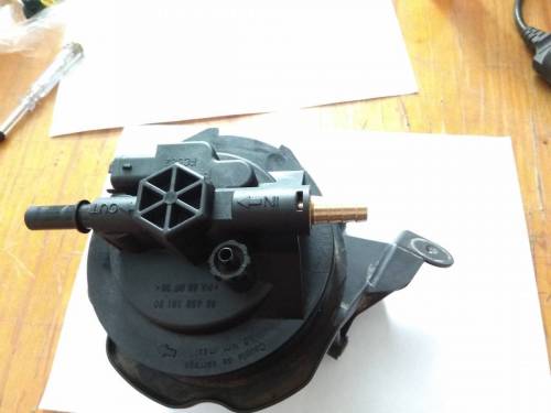

Ну быстросъёмы можно посадить на гемретик, например там где редко их снимаешь- на ТНВД, в баке. Если результата нет, тогда и на корпус фильтра- если появился результат, то решать проблему с корпусом и его соединениями. У меня били пузыри в трубках до фильтра, посадил на герметик и пузыри пропали.
Вчера в очередной раз пытался избавится от троения и лязга форсунок при холодном запуске, был заменен топливный фильтр, который прошел всего 6 тыс.км, в шланг (не трубка с быстросъемами) от фильтра до ТНВД врезан обратный клапан, штуцер груши, который входит в фильтр намазан герметиком, как советовал PWWM.
Машина на утро приятно удивила, от той утренней тряски не осталось и следа. Конечно сразу после запуска что-то типа троения можно услышать, но это длится 4-5 сек, а не 30-40. Нетронутым остался корпус топливного фильтра. И не совсем уверен в идеальной работе на старте форсунок, хотя все тестировались не более полугода.

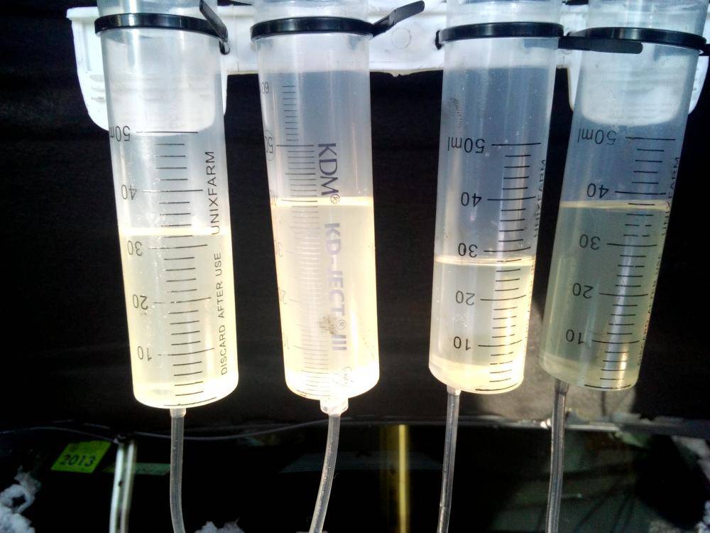

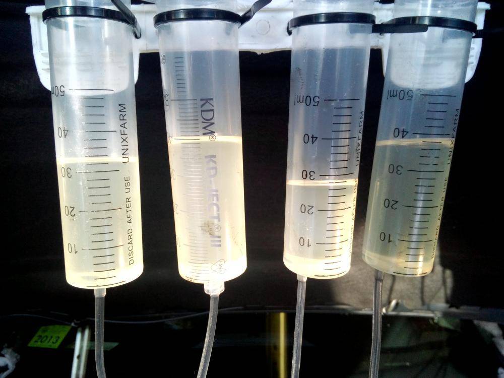

И еще хотел бы спросить совета у бывалых дизелистов, неделю назад с целью определения вредной-льющей форсунки подключал старый добрый прибор из шприцов и капельниц и вот что получилось
холодный старт
post-19559-0-13866100-1453922905_thumb.j
Сколько минут набирались эти шприцы?
3-5 мин, а это уже на моторе, который проработал 20-30 мин, шприцы были предварительно слиты время набора не засекал, делал с целью увидеть явный косяк, как учили в интернете.
Не идеально ровно, но такого, чтобы одна лила аж пи...ц - не увидел. Может я не особо разбираюсь, вот и решил спросить совет бывалых.
post-19559-0-40566500-1453923093_thumb.j
Количество объёма нужно смотреть. Если сливают больше 8 кубиков в минуту каждая, то это уже повод задуматься о их ремонте.

В прозрачных окнах в трубках пузыри воздуха видны? Надо было не все сразу делать, а частями- сначала герметиком быстросъёмы, а потом уже и клапан.Так бы узнали где подсос, может замена корпуса фильтра и решила бы проблему, хотя, более чем уверен, что после врезки клапана герметик был лишним. Как по мне так с форсунками всё гуд, ну не идеал, но и лезть туда не стоит. Присадку в топливо или лукойловское топливо с присадками заправить и пару баков выездить и будет гуд.
Пузыри были видны после фильтра, подозревал быстросьем на выходе фильтра, заменил на обычный шланг с хомутами сейчас уже не увижу, но троение не прошло. Да не верю я в эти микротрещины фильтра, которые делают такую погоду во всем процессе. Спасибо за ответ!

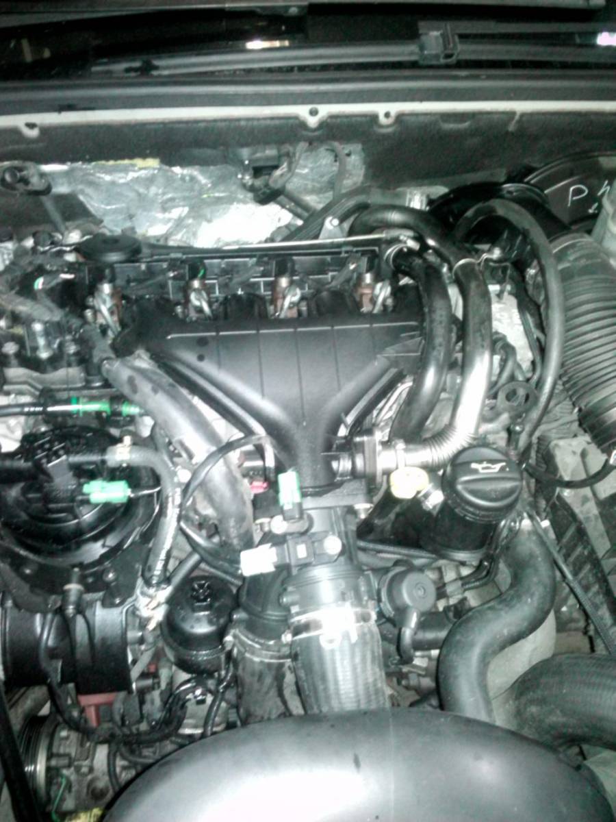

Можно фото как шланг проложили. Сам вид  интересен. Я думаю сам шланг можно было не менять, а в родной шланг врезать клапан.
Меня напрягали болтающиеся быстросьемы с очень необычными резинками, замену которым не мог найти. А шланг проложил точно так как и родной шёл. Родной даже не доставал, так и сидит там.
