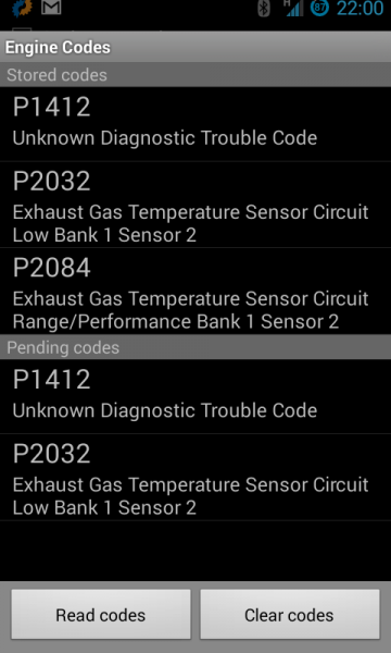

Ruslan Опубликовано 14 февраля, 2014 Автор Жалоба Поделиться Опубликовано 14 февраля, 2014 (изменено) В 05.02.2014 в 10:42, 'miko1a' сказал: это не тнвд , а вакумный насос .Насыпало мне вчера ошибок, ох.... Помогите разобраться куда копать. Динамично прокатился пару километров по городу, разгоны в район 4т оборотов.Потом машина резко стала тупить (подумал что прожиг начался) на педаль очень выяло реагировать стала, выскочил чек, ощущение что машина была без турбиныP1412 - P2032 - Exhaust Gas Temperature Sensor Circuit LowP2084 - Exhaust Gas Temperature Sensor Circuit Range/PerformanceU3FFF - U3FFF - Pending: P1412 - Pending: P2032 - Exhaust Gas Temperature Sensor Circuit Lowчитнул через obd2 мобилой, ей же потом стёр все и машина утром ожила. Изменено 14 февраля, 2014 пользователем Ruslan Ссылка на комментарий Поделиться на другие сайты Поделиться
Ruslan Опубликовано 14 февраля, 2014 Автор Жалоба Поделиться Опубликовано 14 февраля, 2014 (изменено) нашёл две расшифровки:P1412 Датчик давления в системе рециркуляции ОГ: слишком низкий уровень сигналаP2032 Датчик 2 температуры ОГ: короткое замыкание на массуP2084 Датчик температуры ОГ 2: недостоверный сигнал --------P1412 Сигнал температуры на выходе каталитического нейтрализатора : Температура при неисправности после 8 часов 1P2032 Сигнал температуры на выходе каталитического нейтрализатора : Короткое замыкание на массу или слишком низкое значение 1 P2084 Сигнал температуры на выходе каталитического нейтрализатора : Полученное значение неправильное 1 ----что такое ОГ ? Изменено 14 февраля, 2014 пользователем Ruslan Ссылка на комментарий Поделиться на другие сайты Поделиться
militarist Опубликовано 14 февраля, 2014 Жалоба Поделиться Опубликовано 14 февраля, 2014 (изменено) Предполагаю - отработавших газов. Рециркуляция газов на егр.Ruslan, почисти личкуотправлено через ТапаТалк Изменено 14 февраля, 2014 пользователем militarist Ссылка на комментарий Поделиться на другие сайты Поделиться
msk Опубликовано 14 февраля, 2014 Жалоба Поделиться Опубликовано 14 февраля, 2014 В 14.02.2014 в 09:54, 'Ruslan' сказал: нашёл две расшифровки:P1412 Датчик давления в системе рециркуляции ОГ: слишком низкий уровень сигналаP2032 Датчик 2 температуры ОГ: короткое замыкание на массуP2084 Датчик температуры ОГ 2: недостоверный сигнал --------P1412 Сигнал температуры на выходе каталитического нейтрализатора : Температура при неисправности после 8 часов 1P2032 Сигнал температуры на выходе каталитического нейтрализатора : Короткое замыкание на массу или слишком низкое значение 1 P2084 Сигнал температуры на выходе каталитического нейтрализатора : Полученное значение неправильное 1 ----что такое ОГ ?отработавших газов...с этого чтения ошибок на выходе только если их стереть, но не искать проблему... Ссылка на комментарий Поделиться на другие сайты Поделиться
Popesych Опубликовано 14 февраля, 2014 Жалоба Поделиться Опубликовано 14 февраля, 2014 первое это по датчику Т перед ФАП Ссылка на комментарий Поделиться на другие сайты Поделиться
DGP Опубликовано 14 февраля, 2014 Жалоба Поделиться Опубликовано 14 февраля, 2014 проводка от датчиков под дном возле фапа, и возле переборки за двигателем целые? Ссылка на комментарий Поделиться на другие сайты Поделиться
Ruslan Опубликовано 14 февраля, 2014 Автор Жалоба Поделиться Опубликовано 14 февраля, 2014 Цитата с этого чтения ошибок на выходе только если их стереть, но не искать проблему...если не так важны, почему машина стала тупить? Ссылка на комментарий Поделиться на другие сайты Поделиться
Popesych Опубликовано 14 февраля, 2014 Жалоба Поделиться Опубликовано 14 февраля, 2014 потому что это ошибка по ФАПу и что бы не портить экологию машинка ограничила мощность. Ссылка на комментарий Поделиться на другие сайты Поделиться
Ruslan Опубликовано 17 февраля, 2014 Автор Жалоба Поделиться Опубликовано 17 февраля, 2014 эти датчики 1714.F4 и 1714.F3 ? Ссылка на комментарий Поделиться на другие сайты Поделиться
