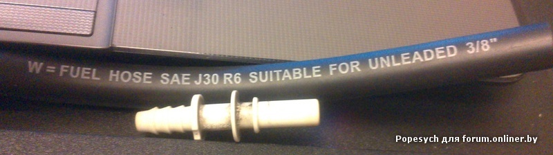

DGP Опубликовано 3 декабря, 2014 Жалоба Поделиться Опубликовано 3 декабря, 2014 Промежуточный итог. Сегодня утром -10, даже -11. Трубка подачи закинута повыше, на верх крепления. Грушу не трогал, покрутил стратером секунды 4 и машина завелась, обороты сильно не болтались, но главное форсунки не ляпали. В общем даже троений никаких небыло. Я вечерком помыслил: хороших свежих груш от 2,0 на разборках не найти. Думаю сделать подходящий вариант из груши на 1.6 Вот такю штуку только найти для присоединения к стакану Ссылка на комментарий Поделиться на другие сайты Поделиться
