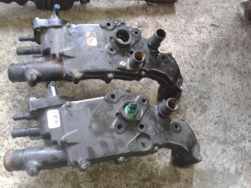

- теплообменник (не знаю как правильно называется, в него датчик температуры о.ж. вставляется)

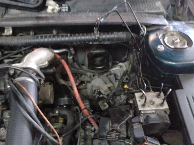

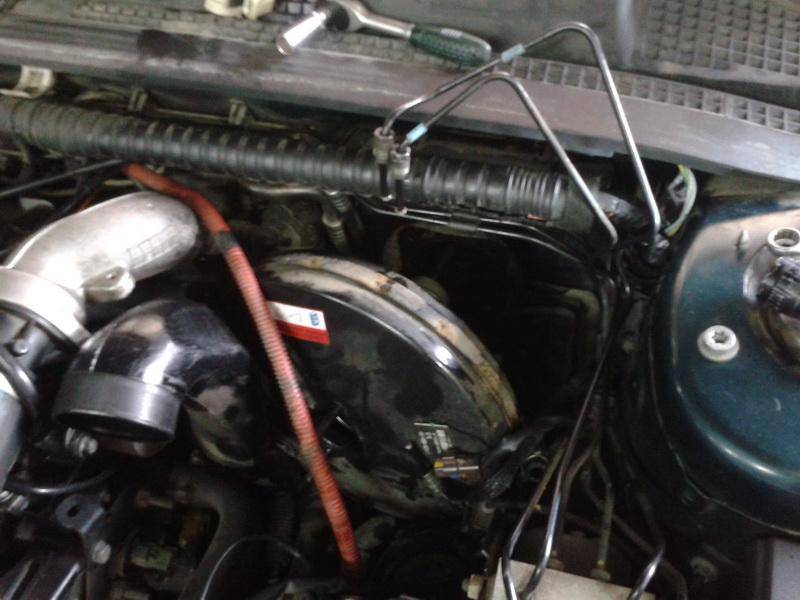

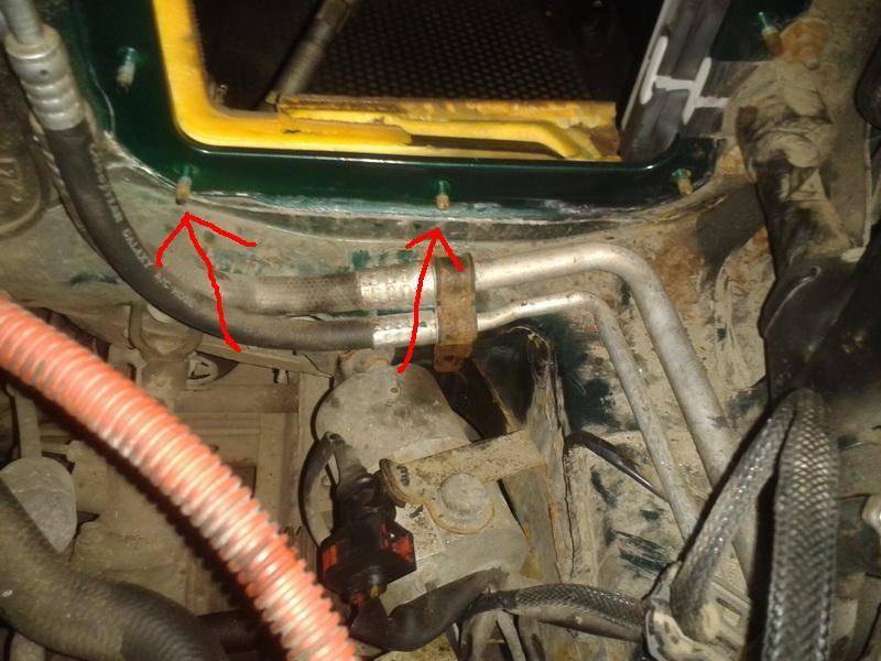

Начинать решил с педального моста. Снимаем главный тормозной, из салона вынув штифт, отсоединяем педаль тормоза. Дальше интересней, откручиваем вакуумник, две гайки откручиваются легко, с двумя другими руке пришлось забыть, что кости не гнутся. Но даже все гайки открутились он просто так не сдался - пространство ограничено, снимается в определенном положении
post-2096-0-79349600-1357762062_thumb.jp
Сдался. Снят.
post-2096-0-28924400-1357762109_thumb.jp

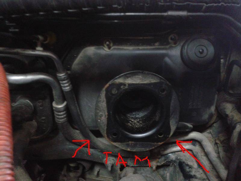

Переходим непосредственно к педальному мосту. И здесь тоже не слава богу. Верхние гайки и боковые гайки без проблем, а вот на 2 нижние попадала водичка и они укарели. Срезать не вариант, трубки кондиционера пойдут следом
post-2096-0-01597500-1357762195_thumb.jp
Отмачивал и с помощью какой-то матери все же открутил.
А вот и они.
post-2096-0-68120800-1357762240_thumb.jp
Назад все с новым педальным мостом собирается уже немного проще.

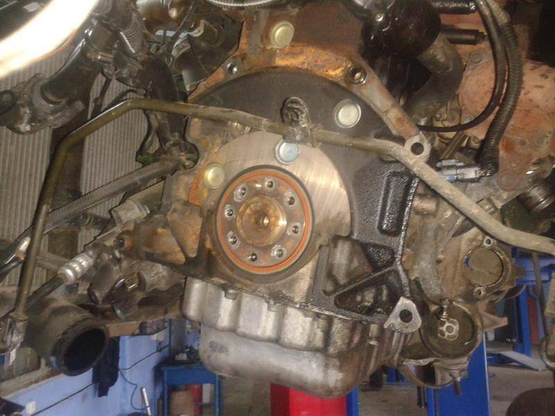

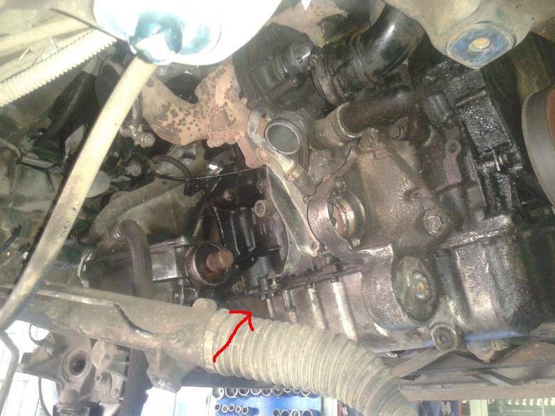

Продолжаем. Со стороны мотора снимаем защитную крышку маховика.
Фото не самое лучшее. Вот тут.
post-2096-0-45094900-1357762361_thumb.jp

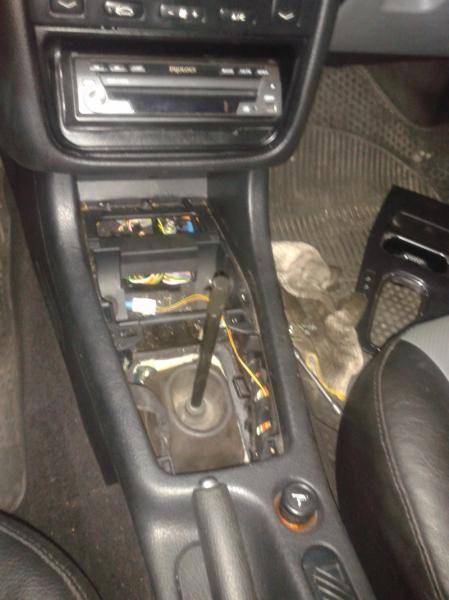

Проворачивая коленвал откручиваем бублик(гидротрансформатор АКПП) от маховика, болты крепления кпп, стартера, отключаем трубки охлаждения АКПП и наконец снимаем коробку. Делать это обязательно вдвоем, потому как весу в ней килограмм под 80! Откручиваем маховик от коленвала, разбираем немножко салона для замены ручки АКПП на палку механики и все!!! Демонтаж закончен, дальше сборка.

Немного пришлось повозиться с трубкой гура, т.к. на автомате она идет сверху коробки, а на механике снизу и соответственно имеет другую длину и изгибы. Просто купить нужную б/ушку, тоже не вышло. Как я писал выше, большинство запчастей англичане, рейка развернута зеркально, итог, трубка другая. Гнуть – не вариант. Вышел из положения, скрестив 2 трубки, свою и англичанку. На Бехтерева за 40 тыс. получил результат – что надо! На радиаторе «пробкой» был заглушен контур для охлаждения автомата, лишние патрубки удалены. Для того, чтобы машина заводилась(работал стартер) в релюшку, отвечающую за блокировку стартера в режимах автомата «D, R, 1, 2, 3» был накручен жук. В косе проводов АКПП были вычислены провода на задний ход и подключены к соответствующему концевику. С приборкой тоже немного поколдовал, заменив, шкалу тахометра на взятую с английского донора. Ну и последнее, что было сделано – это полное уничтожение памяти об автомате в Пежо плэнет. Теперь о том, что в машине был автомат, можно догадаться только по фишке с косой проводов АКПП аккуратно уложенных в недрах новой МЕХАНИЧЕСКОЙ КОРОБКИ ПЕРЕДАЧ.
