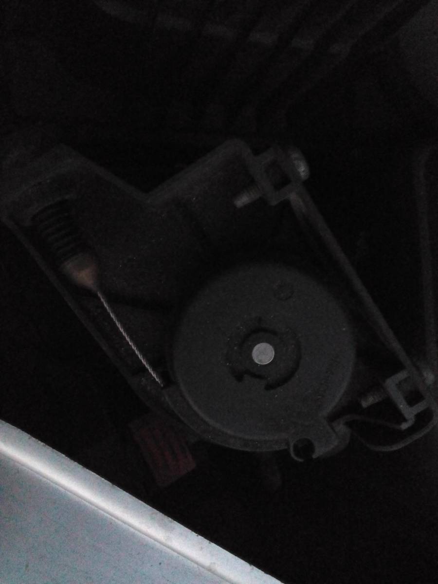

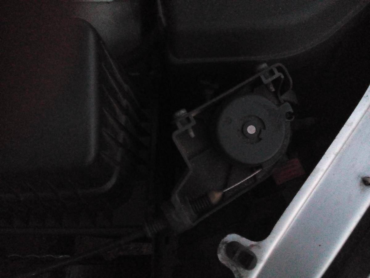

Подскажите пожалуйста возможна ли активация круиз-контроля на пежо 307 2001г 1,6 бензин TU5JP4. Концевик на педали сцепления имеется, на педали тормоза только 1 двухконтактный. От педали газа идет трос на электронный регулятор. Дроссельная заслонка электронная.
 Может кто может помочь с этим делом? Я нахожусь в Волковыске. Бываю в Гродно и Бресте.
Надо смотреть компом- есть ли возможность ВКЛЮЧИТЬ программно в ECU. Но и это еще не гарантия того что все заработает.
Это минимум который нужно сделать. В любом случае- на педали тормоза концевиков должно быть 2
