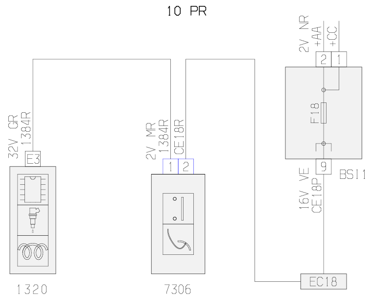

Фап тут ни причем. Концевик проверить подключением тестера и многократным нажатием. Тестер должен показывать результат, если иногда не срабатывает, проверить контакты концевика или заменить. Если уверены в концевике проверяйте его работу на пинах ЭБУ, может где-то нарушена цепь.
P.S. Концевые выключатели тормоза и сцепления включены последовательно в цепь, поэтому лучше проверить эту цепь целиком от лапки да ЭБУ, ну и педалями поработать, будет видно который из них грешен.

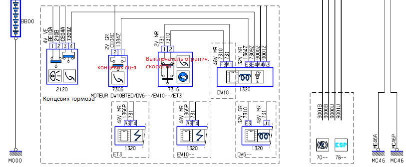

Вскрой, если возможно, 32х пиновый серый разъем (чтобы при установки на место был доступ сверху к контактам) ЭБУ, найди контакт Е3, подключи на него тестер, второй конец масса и проверь реакцию на нажатие на педаль сцепления. При этом дизель работает, питание на круиз подано (у меня отдельный выключатель у тебя похоже на лапке). Схему подключения концевика сцепления прилагаю.post-13412-0-78631100-1467871034_thumb.png
Нужна схема по круизу на 2.0 ХДИ 80 или 66 Кв, помоиму они там одинаковые.
Черным и зеленым отмечены два недостающих провода. Зеленый можно срастить с постоянным "+" концевика педали сцепления( в не нажатом положении контакт замкнут). Черный провод нужно протянуть в моторник, к черному 32-х контактному разьему, в гнездо Е4. Порядковый номер этих двух проводов на педали тормоза значения не имеет, главное чтоб контакт в не нажатом положении был замкнут.
P.S На своем моторе подключил по такой схеме. Все работает.

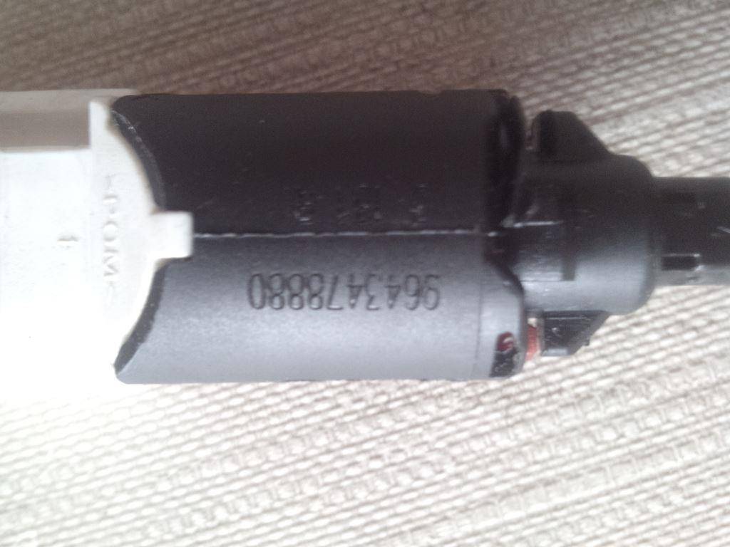

А управление круиз контролем? По концевому выключателю тормоза; тот что на схеме, нормально разомкнутый. Он служит для включения стоп сигнала и информации в ЭБУ и БСИ. Для круиз-контроля устанавливается нормально замкнутый. На 307 часто спаренный, потому и разъем на 4 пина. Нужно проверить установленный, скорее всего там одна группа контактов, купить спаренный (если нет места на кронштейне для установки второго), завести в разъем пины (возможно проще купить заряженный и заменить) и проложить провод. Будешь заниматься, укажи VIN, посмотрю схему.
