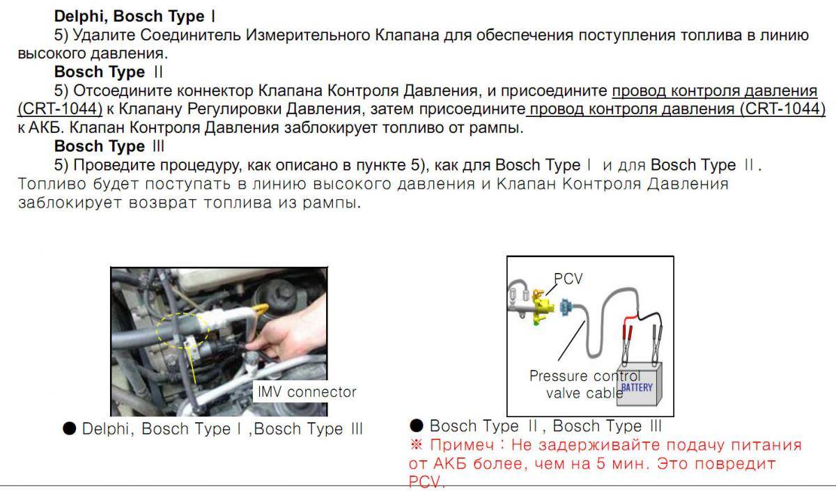

патроль Опубликовано 18 июля, 2016 Жалоба Поделиться Опубликовано 18 июля, 2016 Вставить четыре шприца и завести мотор на минуту будет дешевле и быстрее, чем возиться с регулятором, который с большего можно продиагностировать не снимая.А можно по подробнее куда и как вставлять шприцы? Посмотри здесь;http://peugeot-club.by/board/topic/32700-406-baza-znanij-fotootchyoty-o-remontakh/ #6. Подробно и с фото описано что и как. Ссылка на комментарий Поделиться на другие сайты Поделиться
aleksandr 34 Опубликовано 18 июля, 2016 Жалоба Поделиться Опубликовано 18 июля, 2016 Вставить четыре шприца и завести мотор на минуту будет дешевле и быстрее, чем возиться с регулятором, который с большего можно продиагностировать не снимая.А можно по подробнее куда и как вставлять шприцы? Посмотри здесь;http://peugeot-club.by/board/topic/32700-406-baza-znanij-fotootchyoty-o-remontakh/ #6. Подробно и с фото описано что и как. Не нашел Ссылка на комментарий Поделиться на другие сайты Поделиться

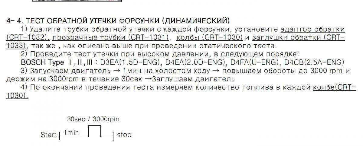

патроль Опубликовано 18 июля, 2016 Жалоба Поделиться Опубликовано 18 июля, 2016 тестер комон райл_rus.pdf Ссылка на комментарий Поделиться на другие сайты Поделиться
Димыч. Опубликовано 18 июля, 2016 Жалоба Поделиться Опубликовано 18 июля, 2016 Насоветуй ещё по Бошевски тест провести... Достаточно минуты работы на холостом ходу на прогретом моторе. Прицепить шприцы к форсункам можно любым способом. Запустить мотор на одну минуту, потом количество в мл записать, отписаться здесь. Вот, примерный, наглядный пример: https://www.drive2.ru/l/3295972/ Ссылка на комментарий Поделиться на другие сайты Поделиться
патроль Опубликовано 18 июля, 2016 Жалоба Поделиться Опубликовано 18 июля, 2016 Насоветуй ещё по Бошевски тест провести... Достаточно минуты работы на холостом ходу на прогретом моторе. Прицепить шприцы к форсункам можно любым способом. Запустить мотор на одну минуту, потом количество в мл записать, отписаться здесь. Вот, примерный, наглядный пример: https://www.drive2.ru/l/3295972/ Ты сам читал о чем там речь. О том же о чем пишешь ты, только наглядно и с пояснениями, что к чему. Ссылка на комментарий Поделиться на другие сайты Поделиться
Димыч. Опубликовано 18 июля, 2016 Жалоба Поделиться Опубликовано 18 июля, 2016 Ты сам читал о чем там речь. Естественно, читал. Только там много лишнего. Да и где взять манометры для измерения? Зачем откручивать лишний раз датчики и скидывать разъёмы? Вот пример совершенно не нужного aleksandr 34 действия: А этот тест если и провести, то с кем (чем) сравнивать? Всем достаточно минутного теста на ХХ. Зачем ломать голову себе и людям? Как, например, вот тут: Ссылка на комментарий Поделиться на другие сайты Поделиться

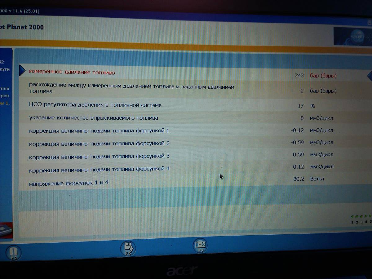

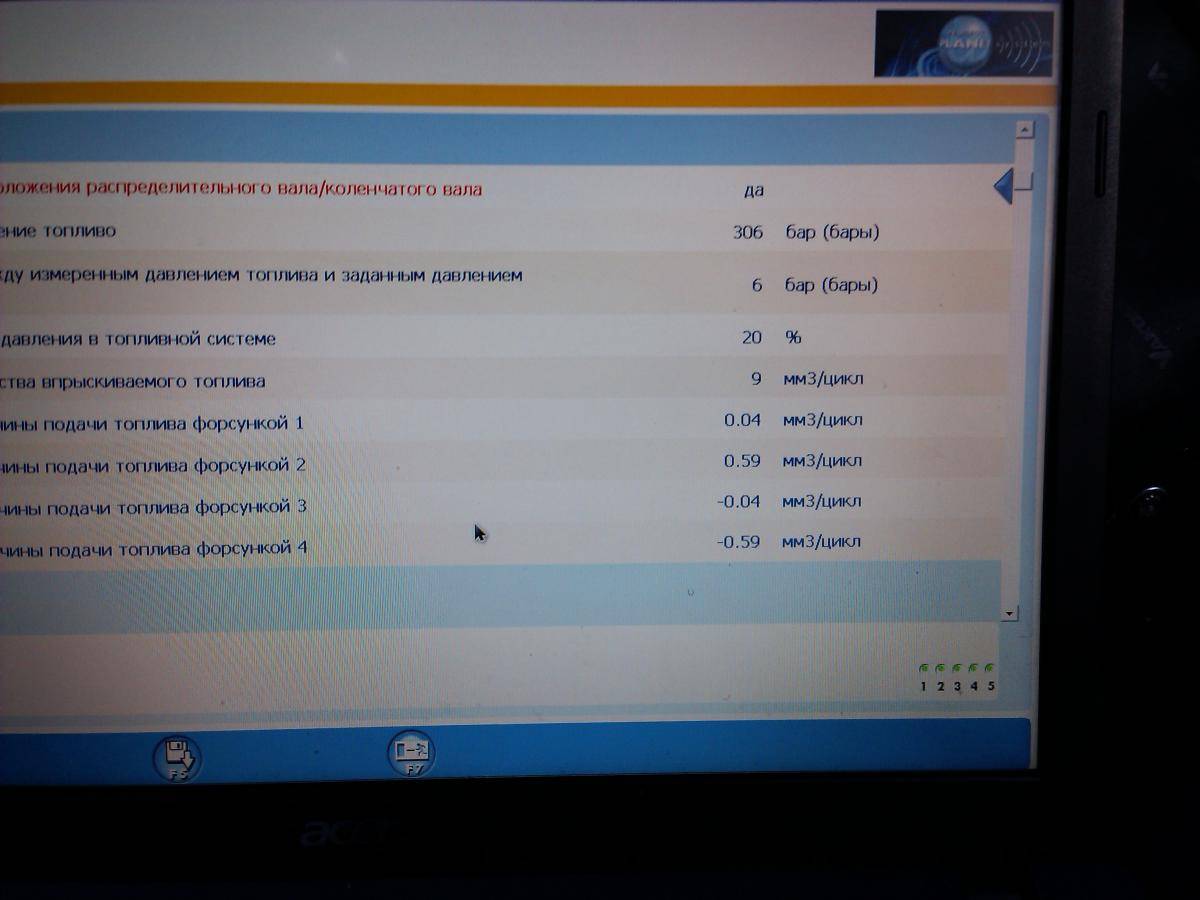

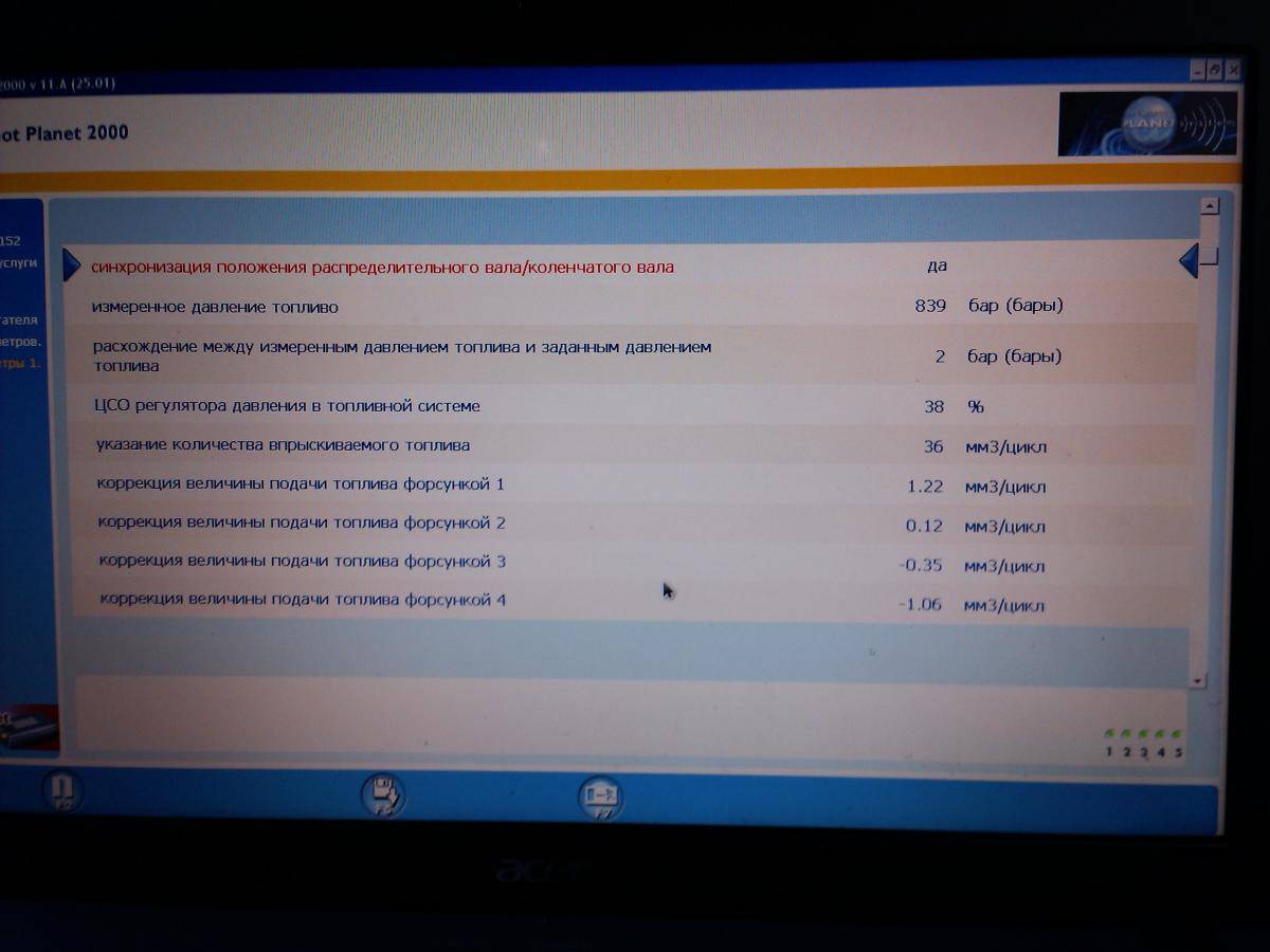

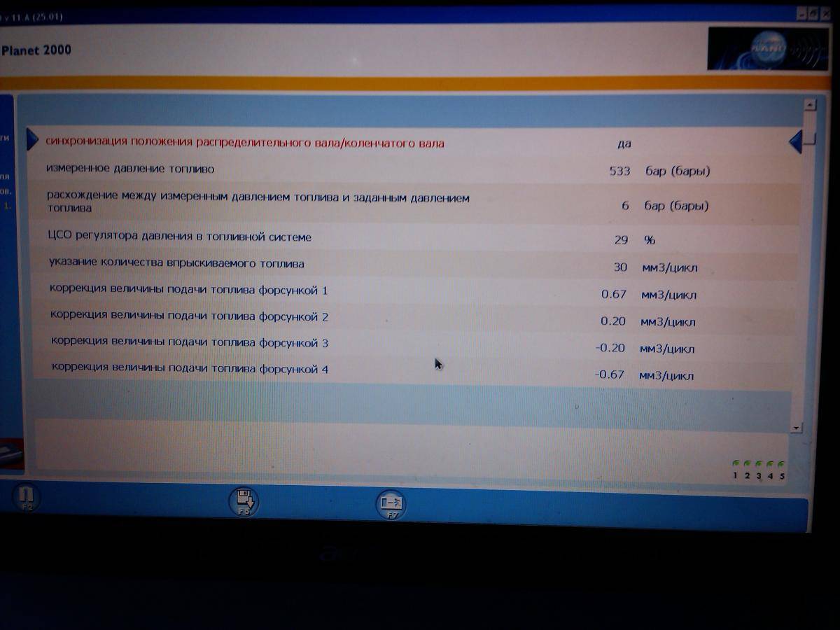

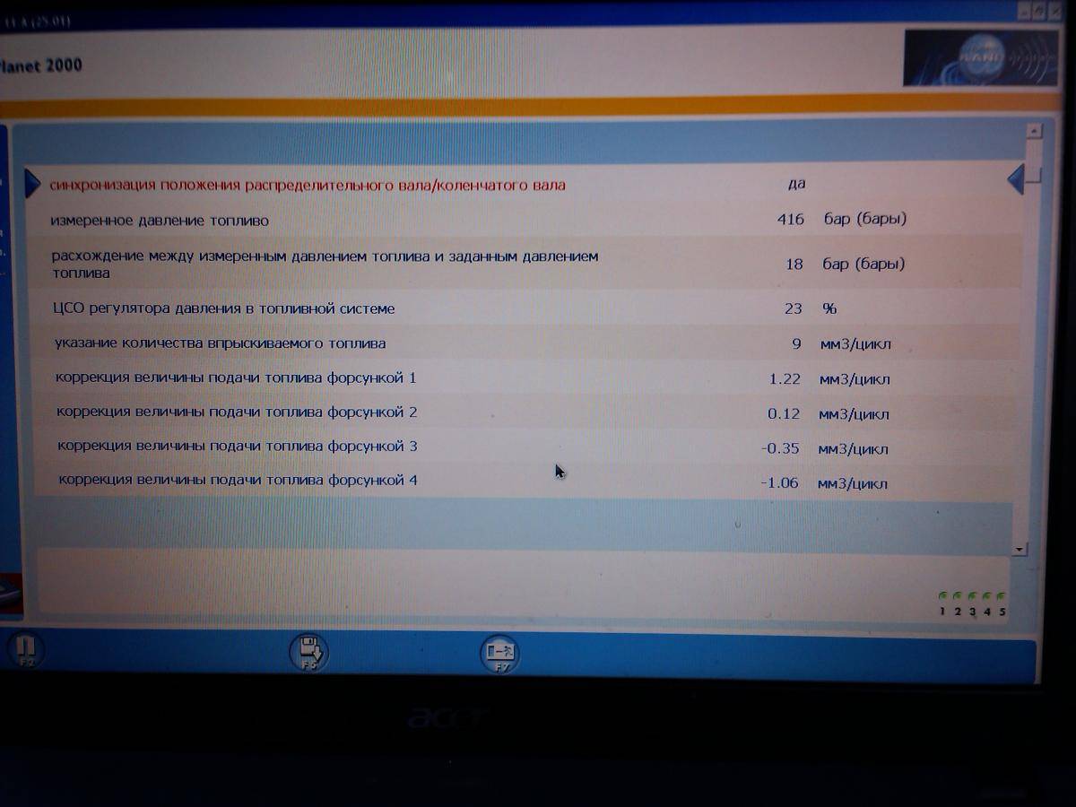

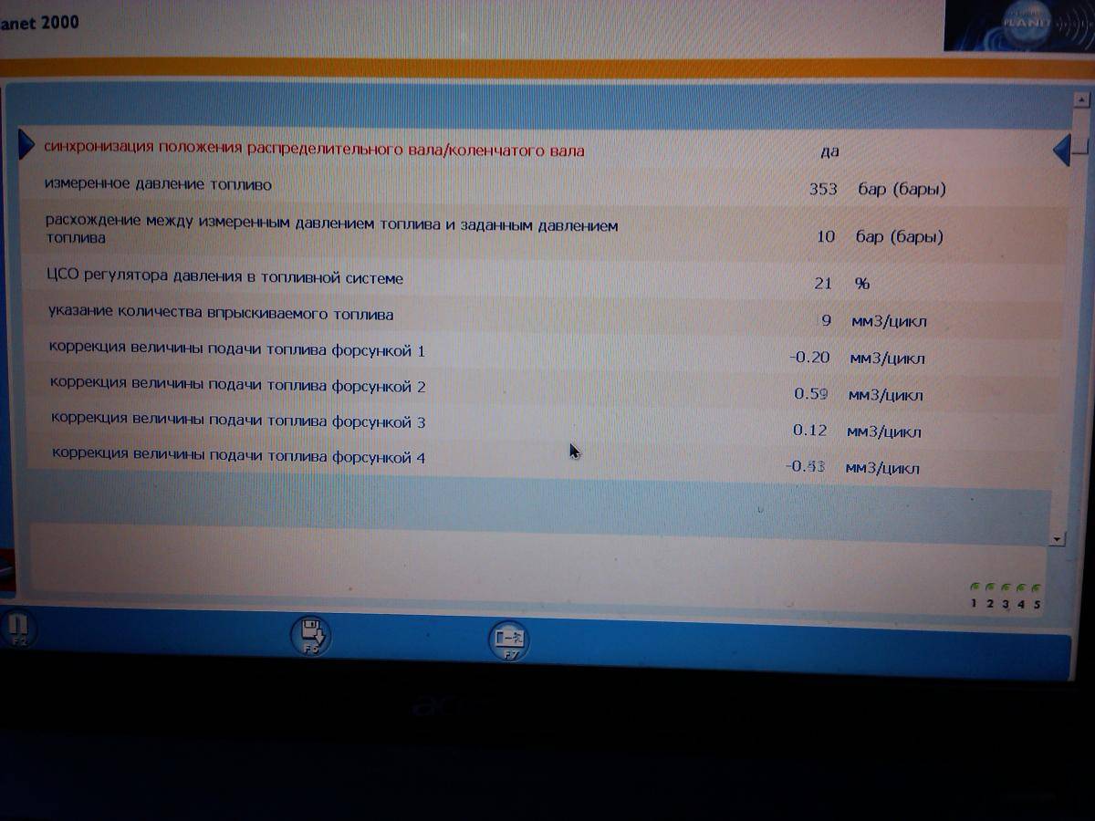

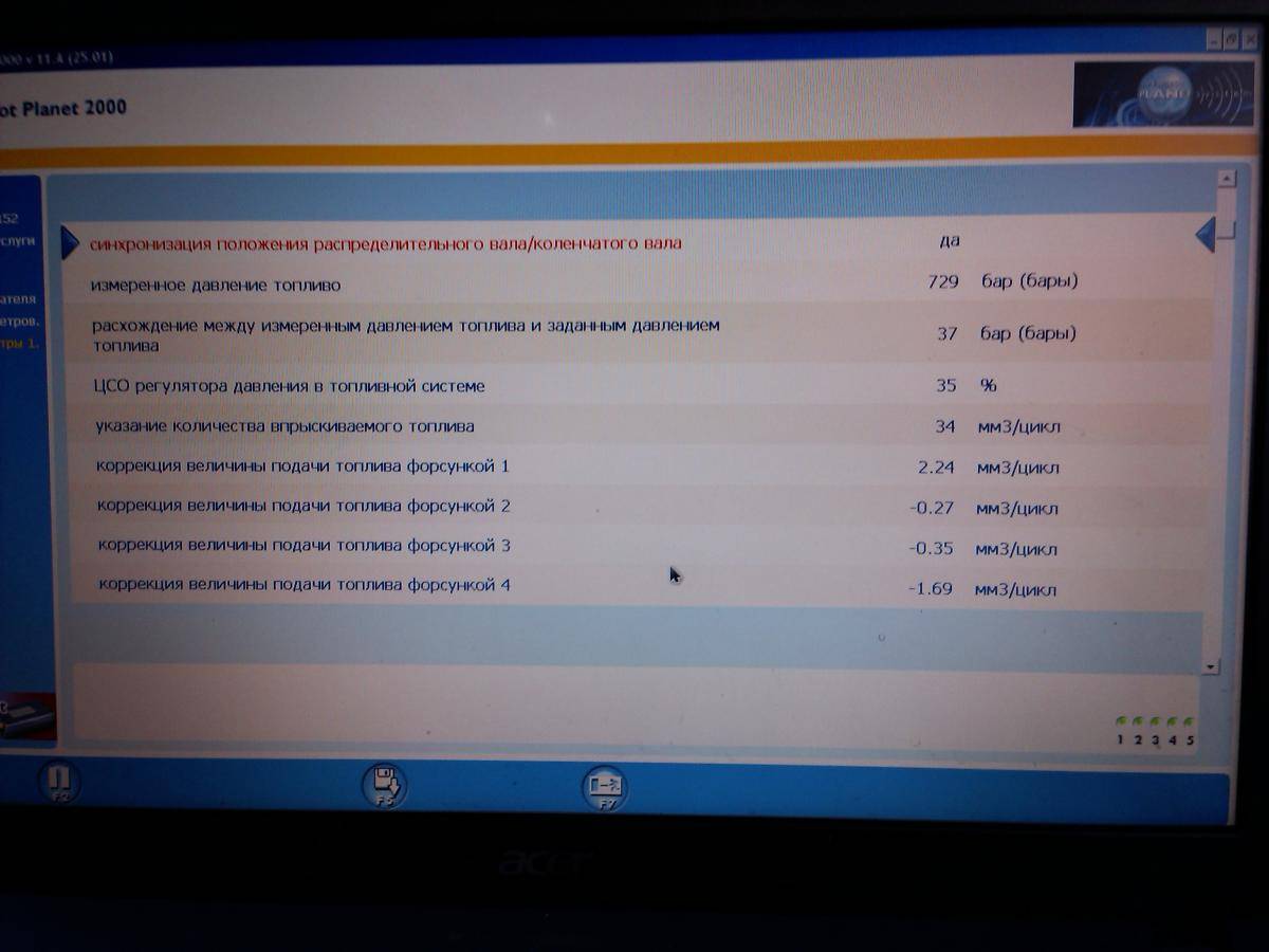

aleksandr 34 Опубликовано 18 июля, 2016 Жалоба Поделиться Опубликовано 18 июля, 2016 Вот мои данные при езде и разгоне. по ним можно что скозать? Ссылка на комментарий Поделиться на другие сайты Поделиться
Димыч. Опубликовано 18 июля, 2016 Жалоба Поделиться Опубликовано 18 июля, 2016 Проблемы с тягой вызваны нехваткой наддува. Ссылка на комментарий Поделиться на другие сайты Поделиться
Модератор Citrin Опубликовано 18 июля, 2016 Модератор Жалоба Поделиться Опубликовано 18 июля, 2016 Для чего эти скрины одинаковые ?? По таким скринам диагностику топливной делаете? Форсунки проверяются на стенде. Проблемы с тягой вызваны нехваткой наддува. Где здесь наддув? Ссылка на комментарий Поделиться на другие сайты Поделиться
