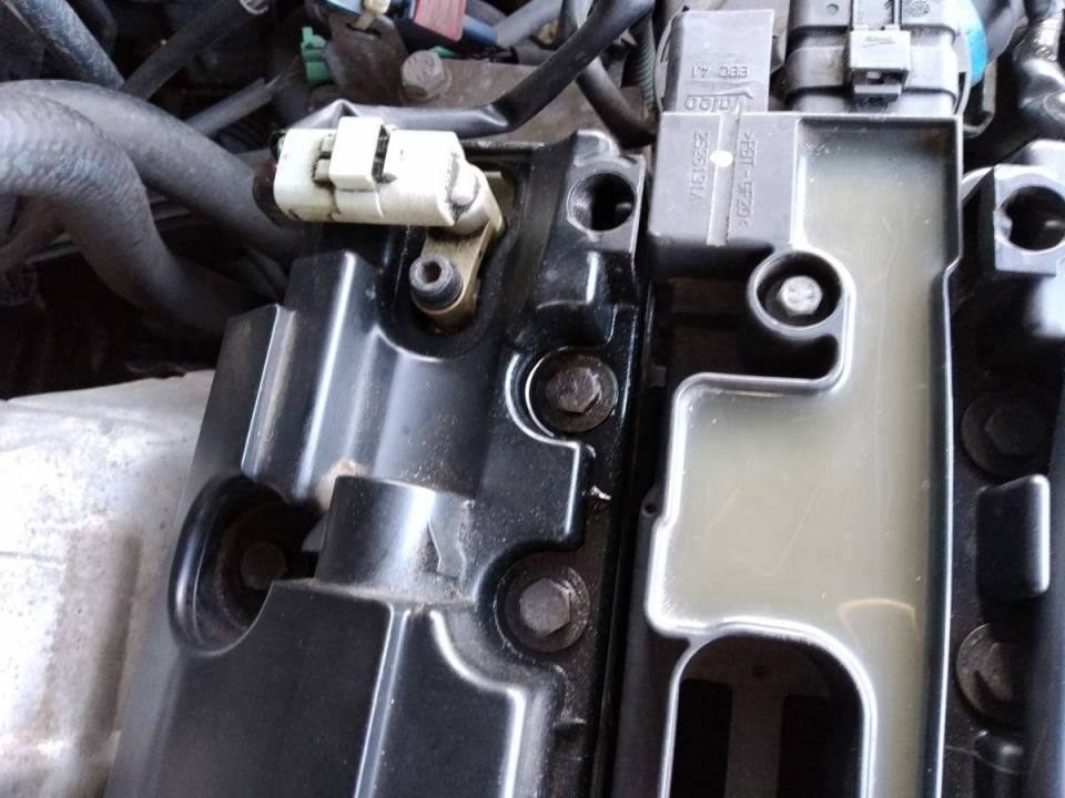

    Постоянно сопливеет масло из под  крышки выпускных клапанов,
    в районе датчика распредвала с обеих сторон крышки.
    Прокладки менялись два раза, датчик на герметике,
    Крышки закручивались по букварю и с динамометрическим ключём.
    Что ещё предпринять, герметик ?

    Можливо тріщина в кришці, вона ж там пластикова. Ще треба перевірити патрубки сапуна, можливо забився і піднявся тиск картерних газів. Герметик тонким слоєм не завадить
    Опубликовано
    Опубликовано
    21 минуту назад, OJV сказал:
    Что ещё предпринять
    Проверяй вентиляцию картерных газов, снимай паука и мой каку бензом, потом суши, (на этом движке перед зимой полезно). Если не поможет мерь компрессию, возможно газы создают избыток давления в картере, у себя зажимал динаметрическим, 5000км вокруг крышек сухо...
    На заведеенном движке, открой крышку маслозаливной, посмотри не сапунит двигатель?

    Вентиляцию чистил, из под  масло заливной крышки газы сифонят конечно,
    но они должны уходить по шлангам на впуск.
    Изменено пользователем OJV

    Открути крышку маслозаливной и оставь в горловине, на холостых должна слегка прыгать, если дать газу должна притягиваться к горловине (это правильная работа вентиляции).
    1 час назад, OJV сказал:
    Правильно, если их там в том количестве что впуск может засосать, а если в избытке? , газы будут давить через сальники, прокладки и т..д.

    Если компрессия в норме, как вариант смотри в сторону забитого катализатора(мономером вместо первой лямбды), через маслосъёмные выпускных сново же в картер....
    Или дефект клапаной крышки...
    Опубликовано
    Опубликовано
    .. или сам герметик гавно... рекомендуют Victor Reinz   и не жалеть..но без фанатизма.. у меня 3,0  тоже сажал на герметик... все ОК ( с 1-го раза не получилось сопливило..)

    Наверное плюхну на два болта гермета и ещё раз на датчик.
