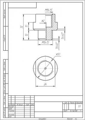

Senator81 Опубликовано 21 октября, 2010 Жалоба Поделиться Опубликовано 21 октября, 2010 У меня 607, 3.0. бензин. Тоже 2 ошибки по катализаторам. Их стираешь, через пару дней они опять вылазят. Говорят, что можно поставить какие-то эмуляторы на лямды или вкрутить лямды в переходники - я так понимаю это спец. болты о которых идет речь на форуме. Вытачить такие переходники, как мне сказали не проблема, но нужны размеры. Может кто подскажет что-нибудь конкретное: размеры переходников, что за эмуляторы, нужно при этом вырезать катализаторы. Может есть еще какие-нибудь бюджетные варианты. Может есть конкретно какие-то спецы, которые все это могут сделать. Буду благодарен любой конкретной информации. Ссылка на комментарий Поделиться на другие сайты Поделиться
Toretto Опубликовано 21 октября, 2010 Жалоба Поделиться Опубликовано 21 октября, 2010 Вытачить такие переходники, как мне сказали не проблема, но нужны размеры.у меня есть чертеж. Если диаметр одинаков, что на 2,2, что на 3,0 могу скинуть.... Ссылка на комментарий Поделиться на другие сайты Поделиться
Senator81 Опубликовано 21 октября, 2010 Жалоба Поделиться Опубликовано 21 октября, 2010 Если есть возможность, сбрось, пожалуйста. Адрес Dmitry.Borodich@HOMECREDIT.BY Это, как я понимаю спец. болты, в которые вкручиваются лямды? Ссылка на комментарий Поделиться на другие сайты Поделиться
Senator81 Опубликовано 21 октября, 2010 Жалоба Поделиться Опубликовано 21 октября, 2010 А еще вопрос. Предположим, что я вкрутил эти переходники, катализаторы при этом нужно вырезать, или это не имеет значения? Ссылка на комментарий Поделиться на другие сайты Поделиться
Модератор Daiver Опубликовано 21 октября, 2010 Модератор Жалоба Поделиться Опубликовано 21 октября, 2010 Нужно вырезать. Ссылка на комментарий Поделиться на другие сайты Поделиться
bek Опубликовано 21 октября, 2010 Жалоба Поделиться Опубликовано 21 октября, 2010 Вытачить такие переходники, как мне сказали не проблема, но нужны размеры.у меня есть чертеж. Если диаметр одинаков, что на 2,2, что на 3,0 могу скинуть.... кидай всем!!!!прям на форум...... Ссылка на комментарий Поделиться на другие сайты Поделиться
Toretto Опубликовано 22 октября, 2010 Жалоба Поделиться Опубликовано 22 октября, 2010 (изменено) кидай всем!!!!прям на форум...... кидаю, кто будет делать, заодно и мне один сделайте за пиво! Изменено 22 октября, 2010 пользователем andrucha-adm Ссылка на комментарий Поделиться на другие сайты Поделиться
bek Опубликовано 22 октября, 2010 Жалоба Поделиться Опубликовано 22 октября, 2010 теперь найти токаря и.... тему можно бут закрывать!!! интересно кто первопроходцем будет....???? Ссылка на комментарий Поделиться на другие сайты Поделиться
Senator81 Опубликовано 22 октября, 2010 Жалоба Поделиться Опубликовано 22 октября, 2010 Спасибо.Буду делать себе в ближайшее время, обязательно сделаю с запасом. Это не проблема.Кому надо пишите! Ссылка на комментарий Поделиться на другие сайты Поделиться

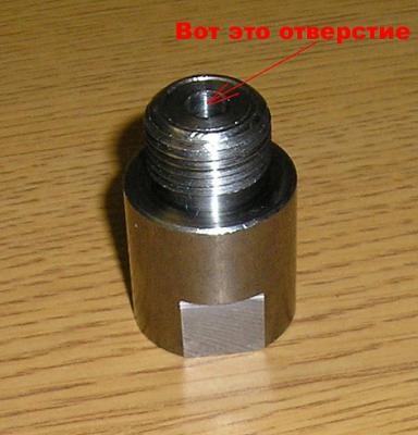

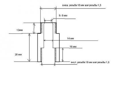

Senator81 Опубликовано 23 октября, 2010 Жалоба Поделиться Опубликовано 23 октября, 2010 Сегодня поехал вытачивать переходники.Тут возник вопрос: на одноч чертеже выходное отверстие показано 6-8 мм, на другом 2 мм.Может я че не так понимаю, но на 2-ух чертежах одна и та же деталь, а диаметр отверстия разный.Я приложил картинку, где нагдлядно показано, что я не понимаю.Прошу пояснить, а так уже руки чешутся побыстрее вытачить и вкрутить.Спасибо. Копия untitled1.bmp Ссылка на комментарий Поделиться на другие сайты Поделиться
Toretto Опубликовано 23 октября, 2010 Жалоба Поделиться Опубликовано 23 октября, 2010 Тут возник вопрос: на одноч чертеже выходное отверстие показано 6-8 мм, на другом 2 мм.Думаю мм 5-6 будет самое-то... если что расверлить на большее всегда можно Ссылка на комментарий Поделиться на другие сайты Поделиться
