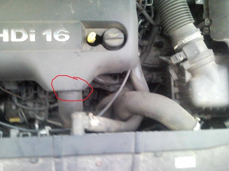

Создал эту тему виду того что в теме разное- мелкие вопросы, ответов на этот вопрос почти нет, да и для меня это не мелкий вопрос.Пежо 607 дизель 2.0 рестайлинг 2007.На патрубке продавлена прорезь(фото).Я так понимаю патрубок должен расширятся, но видимо не до такой степени чтобы декоративная крышка двигателя продавливала в нем такой паз. Чем может быть вызвано такое явление и как его побороть? В общем читал темы по интеркуллерам и там у людей разрывались эти патрубки, но насколько я понял чаще рвутся нижние патрубки, в моем случае на высоких оборотах неестественно раздуваются оба. На верхнем снаружи есть следы просачивающегося масла(изза неестественного расширения наверняка появились в нем трещины).То что масло из турбины гонит, я опять же начитавшись форумов понял, что это естественно но в разумных колличествах. По моим наблюдениям масло вообще практически не уходит. В общем в чем всетаки может быть проблемма. Из темы чистки интеркуллера понял, что он не может так засориться да и не может влиять на такое расширение патрубков.

Патрубки эти не раздуваются. На то они и армированные. Как только нить внутри лопнет, патрубок порвется. Ответ на эту проблему уже был дам. Виноваты резиновые буфера крышки двигателя. Зачем выносить это в отдельную тему?
Патрубки эти раздуваються да так что потом лопаються.Сегодня ездил к мастеруломастеру,он смотрел я газовал, он сказал что раздуваются так, что не ровен час лопнут (причем оба верхний и нижний на очень высоких оборотах) Поэтому винтовые резинки если и имеют отношение к данной проблеме, то весьма незначительное, но мне все же непонятно зачем повторять про эти резинки три раза В начале темы я написал причину ее создания,а если почитать мой ответ в той теме мелких вопросов, так же можно понять зачем я создал эту тему, но мне не сложно скопировать-продублировать ответ из другой темы (чтобы понятнее была суть, выделил красным).
это армированые патрубки они не раздуваються как воздушные шарики..
дело те говорят, либо демпферные резинки крышки шабашнули,
либо подушки мотора стали позволять ему лишние телодвижения.
а то что на ХХ не трет, совсем не показатель..
Про резинки я понял, читать умею (но вариантов причин может быть много), и я надеялся, что может кто то сталкивался на практике с такой же проблемой, да и акцент я делал на том, что патрубок черезмерно раздувается, что бы было понятно, что патрубок в раздутом виде упирается в крышку и прорезь продавливается в нем, а не образуется в результате трения.В общем хотелось бы уcлышать другие предположения, а не получать ни чем не подкрепленные подтверждение одного и того же. И специально для тебя, как не рвутся армированные патрубки-шарики..

не, патрубки так сильно раздуваться не должны. тут или уставшая армировка патрубка, или подзабиты фап. Ну или все вместе.
Будьте добры отсюда по подробней. Воздух по этим патрубкам поступает на забитый фап? Изменено пользователем ostinpawers
чОрд....Воздух по этим патрубкам идет во впускной коллектор, откуда потом попадает в цилиндры.Не ищите проблему там где ее нет.Патрубок перетерся об крышку. Причина-скорей всего сам патрубок подгулявший. Раздуваться он и должен, как-никак давление наддува там не маленькое. Была бы причина в перенаддуве-давно бы уже машина "чекнула".Порвется-купите другой.
Тв..ю ма..ь! Поменяй патрубки и будет тебе счастье!Масло в них - последствия подгулявшей турбины (бросает масло вследствие износа). Регулярная чистка-мойка-сушка патрубков и интеркулера поможет их дольше сохранить в нормальном состоянии.Новые на Экзисте стоят под поллимона. на рынке можно подобрать альтернативу за 20-25$.Если хочешь подождать пока разорвет - удачи в экспериментах!

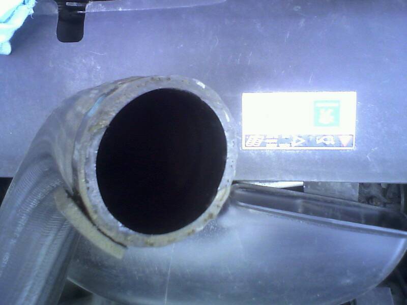

Раздуваются они потому что масло разъело резину (она у тебя пропитана маслом так, что при касании патрубка проступает масло снаружи).
Решение "проблемы" очевидно: замена патрубков, чистка впускного тракта от турбины до коллектора, диагностика турбины (на предмет бросания масла), дальнейший уход за впускным трактом.

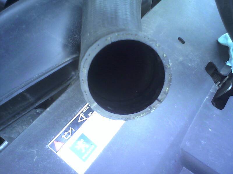

Снял я верхний патрубок. Думал масло ручьем литься будет, ан нет, изнутри патрубок покрыт эдаким маслянистым нагаром.Попробую с профилактикой, хотя насколько я понимаю промывание резинового патрубка бензином приводит к еше большему его размягчению . В общем менять его, как настоятельно рекомендует милитарист, я не буду, тем более что гуру цитрин рекомендовал подождать пока он не порвется.Насколько я понял разрыв патрубка не критичен, и по мере необходимости я его заменю. Один из клубней у которого была схожая проблемма сказал что турбина стала лить ручьем масло, его уровень падал заметно ощутимо, и тогда патрубки лопнули, причем сразуоба У меня масло не уходит, не могу сказать что вообще не уходит но не так заметно и ощутимо (т.е. не доливаю ведрами на тысячу киллометров) Что можно отметить из моих умозаключений, это выходит что все регулярно снимают свои патрубки на предмет проффилактической их очистки, ведь турбина, хочешь ты того или нет, бросает масло в любом случае? Терь возникло желание заглянуть кому нить внутрь патрубка куллера на предмет сравнения состояния(так мысли в слух, кому не нравится не фиг читать чужие мысли)..
Снимал патрубки неоднократно - внутри небольшая маслянистая пленка, при переворачивании патрубка вертикально с него стекает капель 5 масла.Ничего не расширяется, не лопается и не передавливается.

Сегодня специально снял верхний патрубок от интеркулера к коллектору. Сухо! отправлено через ТапаТалк

Я у себя снимал патрубок этот сразу после покупки, были в нем слегка влажные стенки но ничего не капало. Собирался промыть интеркулер но руки пока так и не дошли. Метки такой от крышки двигателя на трубке нет, разудвается или нет хез знает - не смотрел :)
