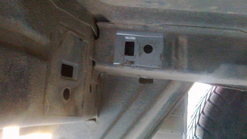

Какие отверстия?Вы что,ничего сверлить не надо.если фаркоп заводского исполнения и крепление не самопальное,то ничего сверлить не надо.все отверстия уже в лонжеронах.я себе ставил...правда отверстия там прямоугольной формы.вставляется туда прибамбас,не знаю как назвать.назовем "вставка" аналогичной формы с резьбой на 10 И все.болты никоим образом не выходят в салон.
Фаркоп покупал на разборке как от 806. Никаких отверстий в предполагаемых местах крепления не наблюдается. Насчет того, чтобы не сверлить сквозные отверстия я уже думал, но не знаю как это нормально исполнить.

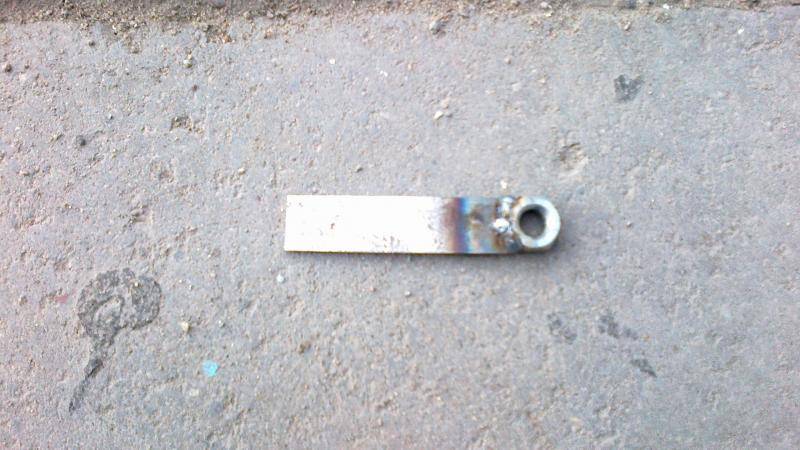

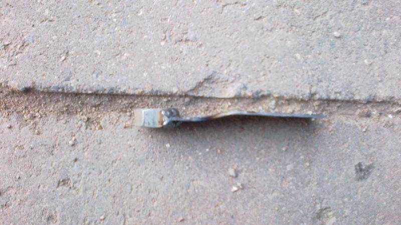

Сегодня начали примерять фаркоп и под антикором обнаружили эти отверстия. Так что сверлить в самом деле ничего не нужно. Завтра буду ставить при помощи таких самопальных "прибамбасов". Вопрос по электрике: по идее тоже ничего не надо сверлить, тогда где отверстие?

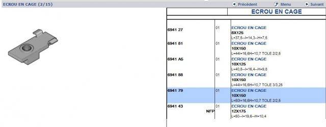

Что бы заказать на экзисте нужен вин машины на которой с завода стоит фаркоп. Дайте пожалуста свой вин у кого стоит штатно фаркоп
Мне нужны гайки которые вставляются в эти отверстия, а на экзисте не могут заказать без вина, на моем фаркопа небыло и они сказали что вин не подходит. Это москва, здесь все через ж.
вот тебе картинка с ответом по закладным гайкам. перебивкой можно подобрать еще пару вариантов. У официалов обычно в наличии есть и не дорого.
