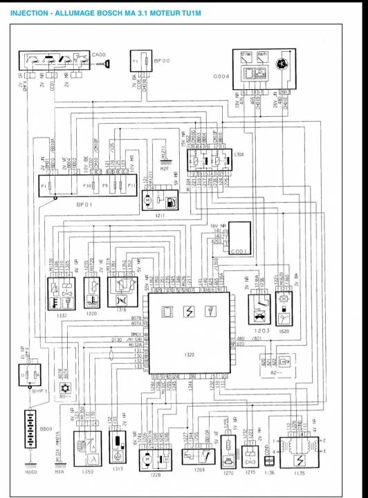

Димыч! Посмотрел твои все видио про ЭБУ .Очень интересно и доходчиво ! Но дело в том , что у меня на пежо 106 1.1л. 1996 г. в. моновпрыск , двигатель HDZ  , стоит ЭБУ BOSCH  и у него совсем другая фишка . Если у тебя есть расшифровка пинов фишки моего ЭБУ - сбрось мне пожалуйста . Я хочу проверить постоянно ли поступает напруга на него или же только с включением зажигания . Спасибо.
Может ли кто сказать :-  на какой пин должно поступать постоянно напряжение  но ЭБУ  БОШ  .Хотелось бы проверить у себя .
15 минут назад, Дуброффский сказал:
Если у вас ЭБУ Bosch MA3.1, то вот:
