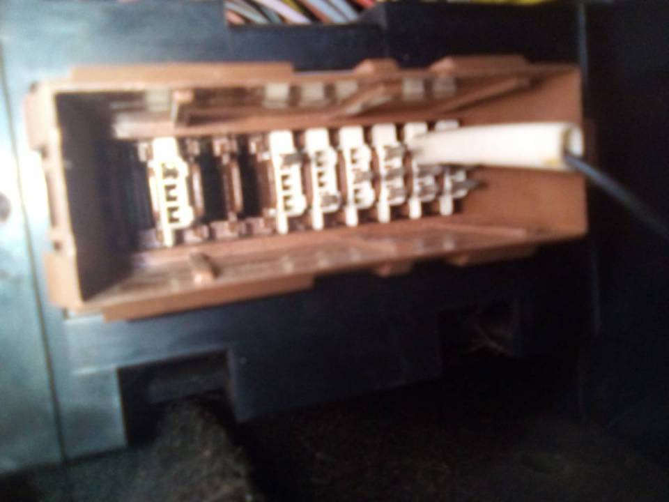

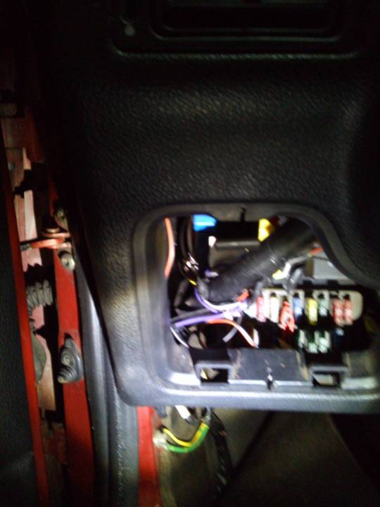

Дуброффский Опубликовано 27 ноября, 2019 Жалоба Поделиться Опубликовано 27 ноября, 2019 (изменено) Владимир , сброшу тебе 2 фото где находится разъем диагностики и самого разъема: что то они получились у меня великоваты (фотографии) .Этот разъем находится под предохранителями внизу .К нему просто неудобно подлазить - приходится вдавливаться между водительской седушкой и панелью. Изменено 27 ноября, 2019 пользователем Дуброффский Ссылка на комментарий Поделиться на другие сайты Поделиться
Дуброффский Опубликовано 27 ноября, 2019 Жалоба Поделиться Опубликовано 27 ноября, 2019 (изменено) чтобы долго не писать :- в интере посмотри темы : 1- диагностические разъемы пежо 106 . 2 - распиновка разъемов на пежо 106 .3 - таблица кодов .Что будет не понятно - пиши , отвечу по возможности своих знаний .Удачи ! Изменено 27 ноября, 2019 пользователем Дуброффский Ссылка на комментарий Поделиться на другие сайты Поделиться
Peugeovod Опубликовано 27 ноября, 2019 Жалоба Поделиться Опубликовано 27 ноября, 2019 (изменено) Во как, у меня этот разьём не такой он на 16 пинов OBD-2 типо под адаптер элм, пишут что у моего линия К- лайн это 7. И. 15 пин но что то я пробывал тыкать туда и ничего не моргает. А вот есть ли ещё где разьём для медленных кодов на 2 пина это не понятно. Так у вас получилось считать коды ? И как вы это делали У вас видимо машина до 98 года Изменено 27 ноября, 2019 пользователем Peugeovod Ссылка на комментарий Поделиться на другие сайты Поделиться
Дуброффский Опубликовано 27 ноября, 2019 Жалоба Поделиться Опубликовано 27 ноября, 2019 (изменено) У меня пыжик 96 года .Есть еще разъем под капотом в коробке предохранителей на два пина , но он (как я понял - не запитан ). он должен быть и у вас и вазможно рабочий . Я еще не пробовал , поскольку приборчик принес домой (надо немножко его усовершенствовать ).когда сделаю - отпишу . Изменено 27 ноября, 2019 пользователем Дуброффский Ссылка на комментарий Поделиться на другие сайты Поделиться
Peugeovod Опубликовано 27 ноября, 2019 Жалоба Поделиться Опубликовано 27 ноября, 2019 И таки да как правильно будет выключатель постоянно замкнуто или разомкнуто, т.е. разомкнуть на 10 секунд или замкнуть на корпус Ссылка на комментарий Поделиться на другие сайты Поделиться
Дуброффский Опубликовано 28 ноября, 2019 Жалоба Поделиться Опубликовано 28 ноября, 2019 Извини,только теперь увидел твой вопрос. По просмотру всех источников , когда собрана схема для самодиагностики ,и работает индикатор "ЧЕК" на приборке ,- ЗАМЫКАЕМ на 3 сек. цепь и смотрим на лампочку "ЧЕК", она должна моргнуть один и потом два раза - это 12-начало проверки. А держать 10 сек.- это сброс ошибок. Все это описано для моего авто с разъемом , который я сбросил на фото. И еще : посмотрите фишку под капотом на два пина , 14 часов назад, Peugeovod сказал: тыкать туда и ничего не моргает и надо еще разобраться куда подключать схему (к какому пину) ,что бы не коротнуть чего нибудь. Ссылка на комментарий Поделиться на другие сайты Поделиться
