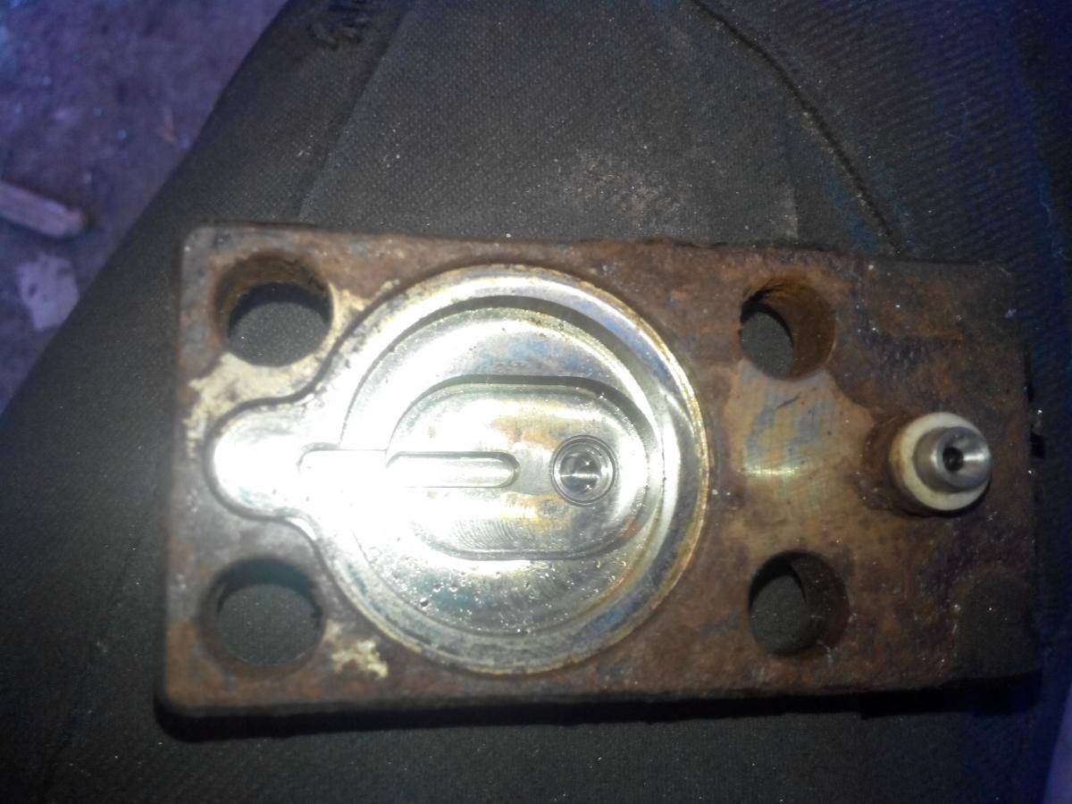

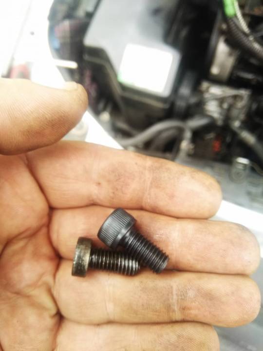

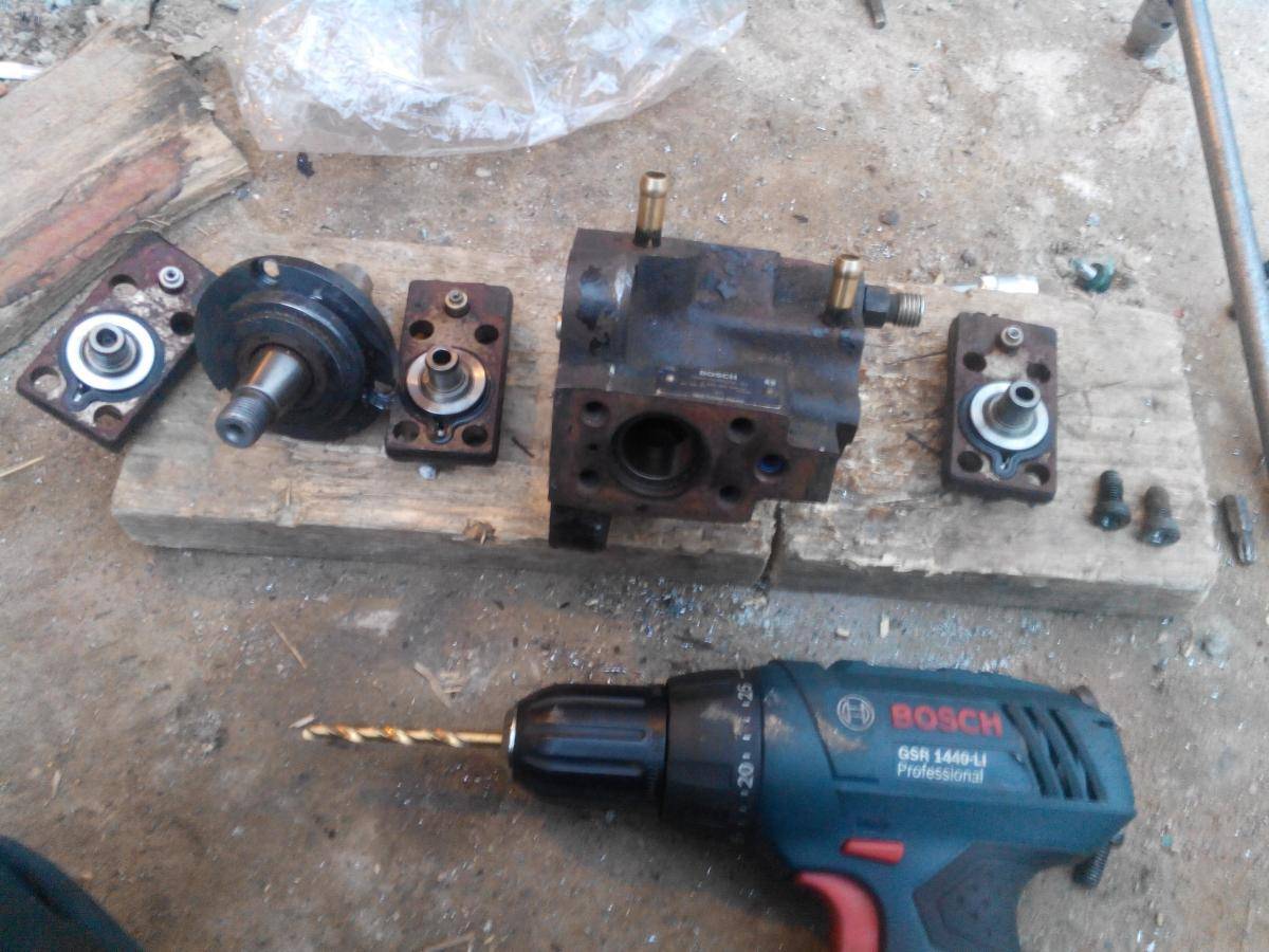

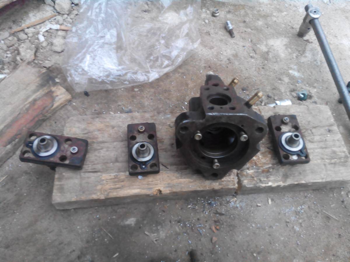

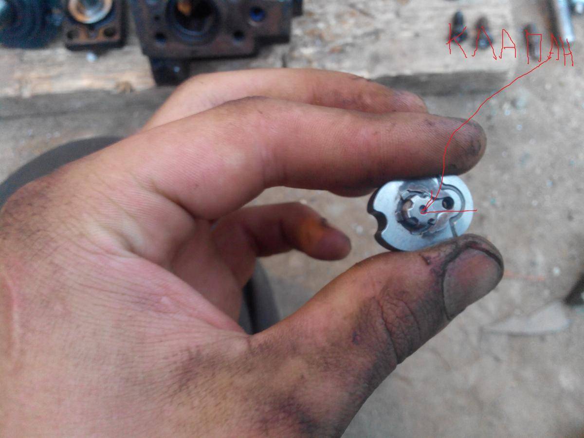

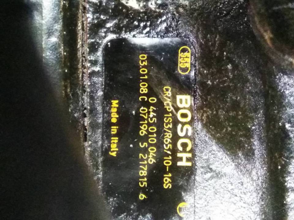

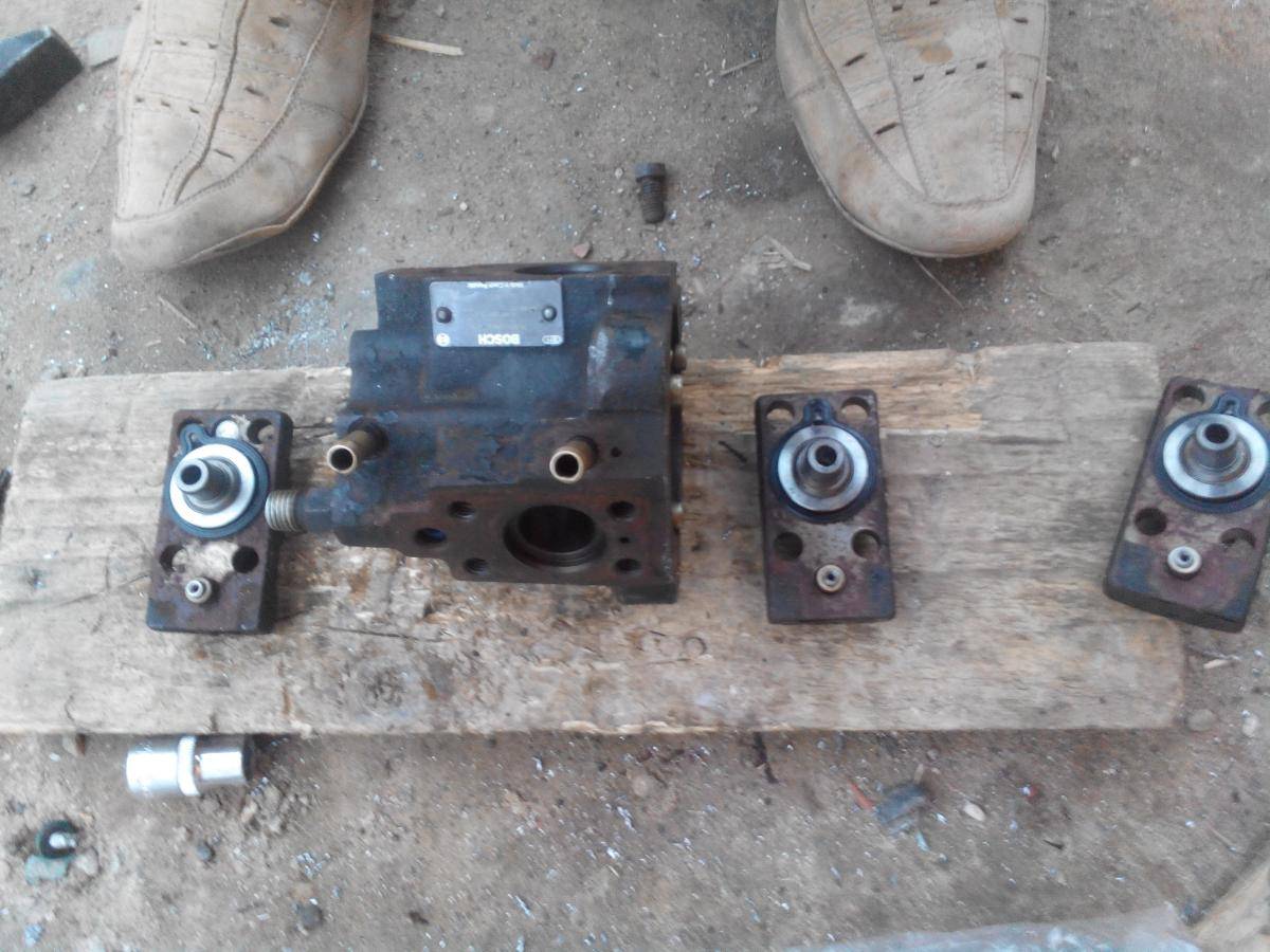

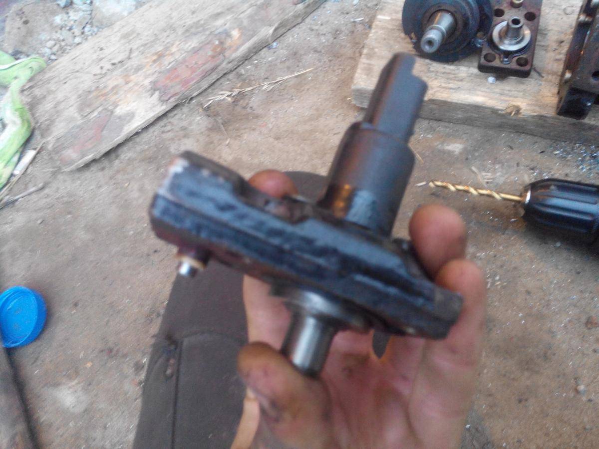

тнвд был снят, но разобрать его была еще та проблема: крышки плунжеров крепились на 12 болтов под звезду т30, из которых открутились только 2, остальные сверлил сверлом 5 на глубину приблизительно 5-7 мм, потом забивал звезду и выкручивал, при снятии крышки откылась картина: место прилегания крышки к корпусу было все покрыто ржавчиной....после снятия крышек был извлечен эсцентриковый вал, после разборки насоса все детали начал вымывать в бензине и просматривать, в итоге оказалось, что причиной всему было наличие соринки (предположительно после замены запарафиненного фильтра в эстремальных условиях) в клапане, из которого топливо с плунжера поступает в контур высого давления "3-я фотка" в этой маленькой пластинке находятся клапан (он разборный) и шарик, шарик запускает топливо в плунжер, а когда плунжер начинает сжиматься, шарик закрывает отверстие и начинает открываться клапан запуская топливо в контур высокого давления....короче, плунжер молотил в холостую!!!!....при сборке насоса плунжеры смазал 2-х тактным маслом, также нельзя перепутать местами поршень плунжера и гильзу!!! Ржавчина на крышках была зачищена, все резинки остались старые, после мытья были смазаны двухтактным маслом) Насос собран, установлен не течет, машина пуляет!!!!!!

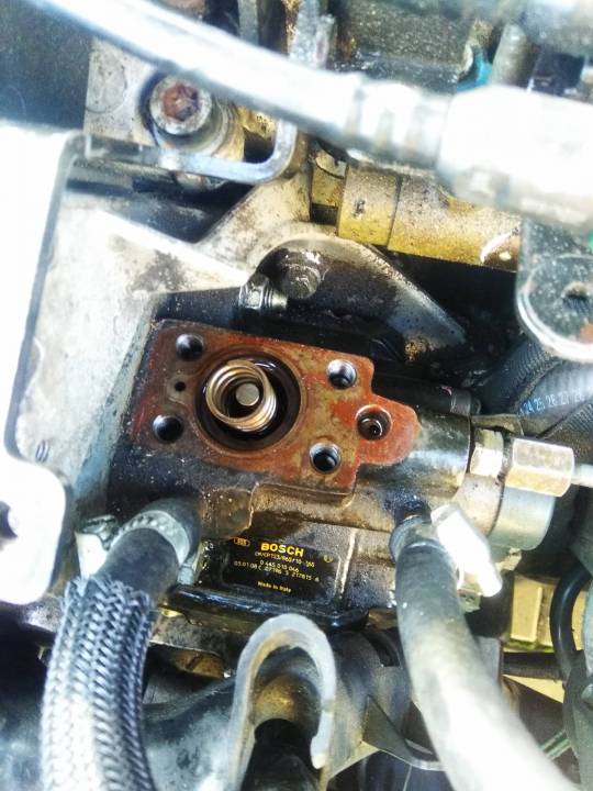

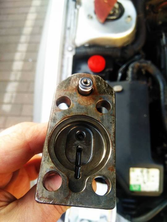

Подскажите пожалуйста, подтекает с верхней крышки там где стоит клапан отключения 3-го плунжера. Разобрал, поменял все резинки, закрутил а оно сопливит все равно, в чем может быть еще проблема ?
Только что, Димыч. сказал:
Если насос перебирался специалистом и всё-равно потекло, то тут замена, скорее всего.
Нет, я сам разобрал только верхнюю крышку, по сути только эта резинка должна держать.
  • 1 год спустя...

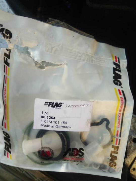

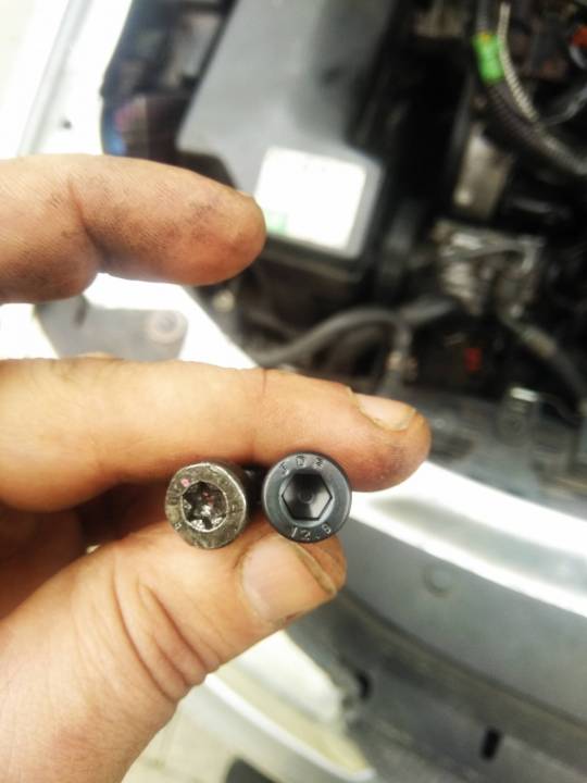

Всем привет, на выходных так же потёк насос из под верхней крышки, купил на жданах рем комплект, 25-35 руб. Резинки одинаковые, 1-германия, 2-франция, разница 10р но за пакетик не стал переплачивать, верх менял на машине нет времени снимать тнвд, да и пока не течёт в других местах, всем удачи)
