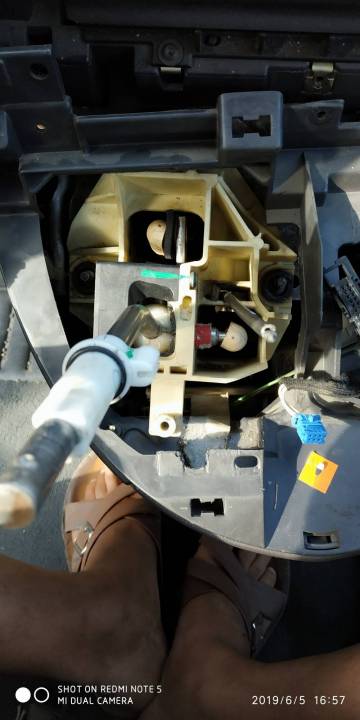

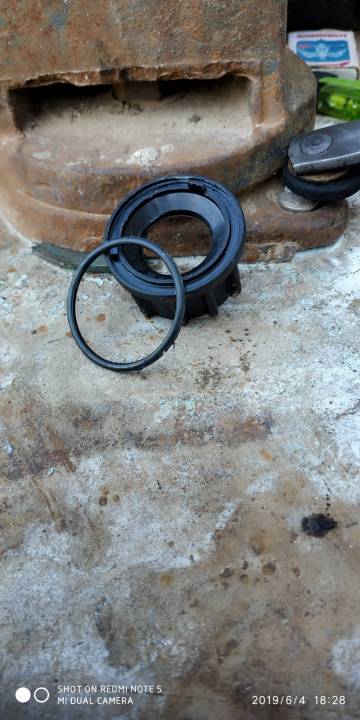

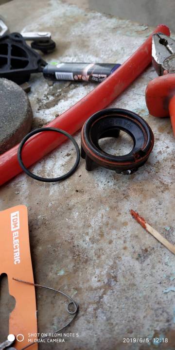

Вот со стороны троса как выглядит.в нем есть резиновое кольцо мне нужно по верх этого кольца по размеру шайба допустим металлическая подложить и собрать все в обратном порядке, правильно я понял?
Я ложил кольцо потолще и еще обмазав герметиком надел бронзовую втулку на рычажек уходящий вправо, там тоже выработка. (втулку делал из старого садового опрыскивателя)
Изменено пользователем Igor_туе86
Воот.на этот рычажок я и смотрю в самом каркасе есть такое вертикальное чтои ли отверстие через него проходит тяга на которую стыкуется наконечник троса справа трос,так вот в этом отверстие нету ничего ни втулки нихера там нету туда втулку ставили? И кольцо нашли потолще такое же резиновое?
Нету задней как будто не получается ее довключить,сильней толкаю рычаг и включается но не задняя а первая
Откликнитесь кто-то что может быть? По вашим же советам все и делал,как до конца то разобраться уже с этим
Чо все вымерли,или я бред несу какой то? Никто не сталкивался с этим? Уважаемый что с втулкой от садого опрыскивателя как у вас все нормально пошло сразу после сборки узла?

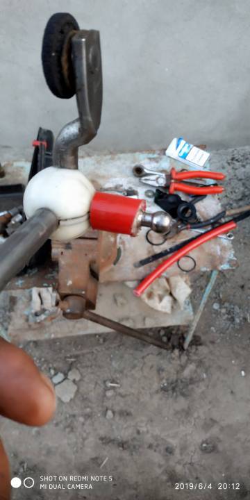

Вот что делалось: поменял резинку на более толстую обрезал по причине:больший диаметр, посадил на пару точечек герметика всего чуток чтоб села в паз.Придумал втулку посадил.обмазал чутка шар двухкомпонентным клеем(зря это делал) он высох и выпал скрошился не весь но это дело времени).Собрал на место все как было,вот и все.Как ты и говорил из чего есть под рукой.нахожусь загородом,качество фоток среднее иза 3G ,он тут плоховат.

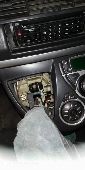

Не не забыл.тросик там на фотке вроде видно закрепил его нормально.а вот шланга да,не успел написать что думаю он грубо говоря не дает довключить передачу завтра сниму его и машина на послезавтра нужна на ходу.поехали отдыхать за город а я на данный момент не употребляю вот и думаю дайка может чо и получится.
Знал бы оставил на потом🤔

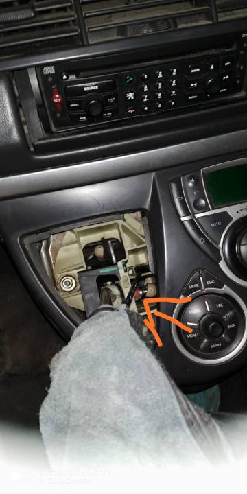

Это он ? Трос блокировки задней передачи? Его я поставил как надо.
Раньше не мог ответить...Димыч благодарю за поддержку снял шланг все нормально.все передачи работают,люфт заметно меньше.еще такой вопрос здесь на форуме кто-то писал что если педаль сцепление подхватывает в конце хода это говорит о том что диск уже сношен типа,и надо менять.+ Когда трогаюсь на задней передаче опять же в конца хода начинает подхватывать сцепление и очень большая вибрация по ощущениям где сзади снизу.думаю менять диск корзину и подшипник,маховик очень уж недешево для меня стоит денег,его нужно обязательно менять или же можно только вышеперечисленное поменять и забыть на несколько лет хотябы о проблеме с сцепой
