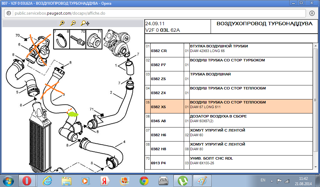

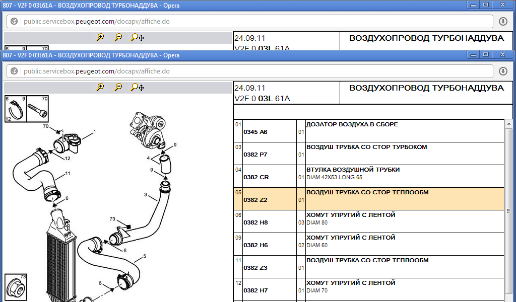

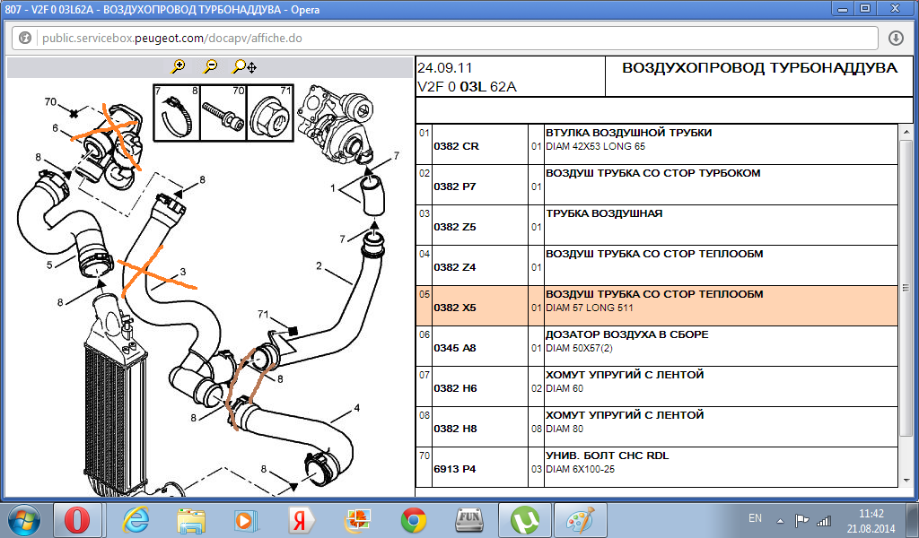

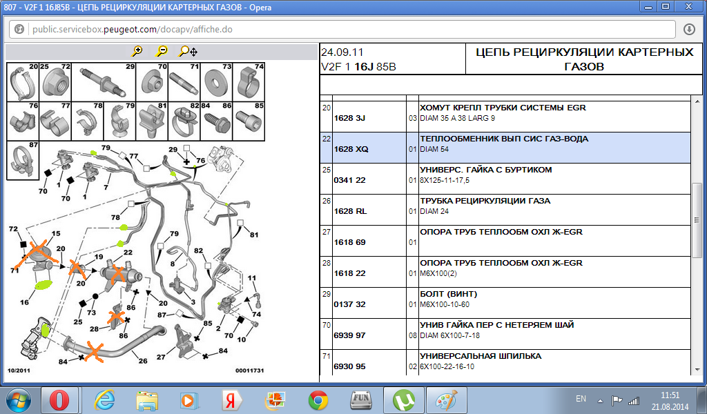

Шпунтик Опубликовано 21 августа, 2014 Автор Жалоба Поделиться Опубликовано 21 августа, 2014 (изменено) Для наглядности добавлю пару рисунков Минимальные работы по заглушке клапана EGR Зеленым отмечены места для заглушек, вершняя заглушка на трубке у меня стоит на трубке ЭМК которая идет на сам клапан ЕГР. Или можно заглушить трубку непостредственно перед самим клапаном ЕГР. Заглушены трубки двух воздушных дозаторов, и установлена железная пластина на герметике на выходе железной трубки. Воздушные заслонки верхняя должна быть в открытом состоянии а нижняя в закрытом состоянии То что нужно убрать на первом этапе работ Вариант 1 Вариант 2 То что нужно убрать на втором этапе работ Изменено 21 августа, 2014 пользователем Шпунтик Ссылка на комментарий Поделиться на другие сайты Поделиться
Шпунтик Опубликовано 21 августа, 2014 Автор Жалоба Поделиться Опубликовано 21 августа, 2014 в идеале заменить патрубок 2 и 4 на однородный покороче Да такой есть в природе на машинах которые шли без FAP Ссылка на комментарий Поделиться на другие сайты Поделиться

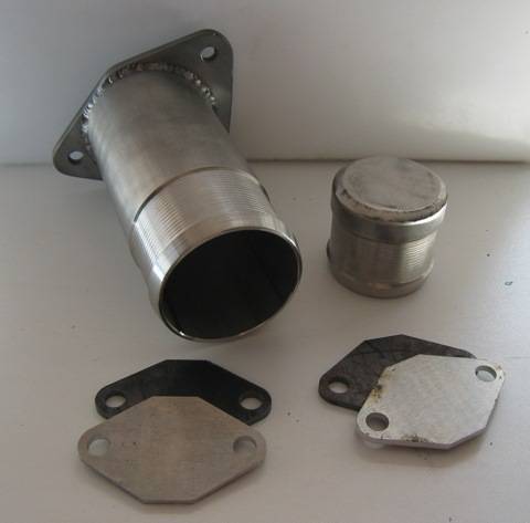

Шпунтик Опубликовано 21 августа, 2014 Автор Жалоба Поделиться Опубликовано 21 августа, 2014 (изменено) в идеале заменить патрубок 2 и 4 на однородный покороче Да такой есть в природе на машинах которые шли без FAP В идеале должно быть так. Рисунок прилагается Шланг под номером 5 и дозатор под номером 1 или самопальная трубка с посадкой на три болта, у нас на форуме такие делают. На фото так же присутствуют заглушки для шланга и воздушного тракта клапана EGR Фото не мои позаимствованы у РЕКТОРА Изменено 21 августа, 2014 пользователем Шпунтик Ссылка на комментарий Поделиться на другие сайты Поделиться

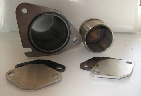

Дмитрий_М Опубликовано 5 июня, 2016 Жалоба Поделиться Опубликовано 5 июня, 2016 Если кому-то лень делать заглушку, есть выход - http://ru.aliexpress.com/item/EGR-valve-blanking-plate-for-PEUGEOT-CITROEN-FORD-VOLVO-2-0-16V-HDI-TDCi-D4204/32560313667.html?spm=2114.10010208.0.218.R0hz0E&scm=1007.12873.33567.0&pvid=fec9c449-8fec-4f59-9913-40d17ae62797&tpp=0 Ссылка на комментарий Поделиться на другие сайты Поделиться

Димыч. Опубликовано 11 июня, 2017 Жалоба Поделиться Опубликовано 11 июня, 2017 Заглушку ЕГР на впуске я делал из алюминиевого листа, 0,8 мм вроде бы. Если глушится на впуске, совершенно не обязательно всё остальное выбрасывать. Ссылка на комментарий Поделиться на другие сайты Поделиться
Павел331 Опубликовано 11 июня, 2017 Жалоба Поделиться Опубликовано 11 июня, 2017 а переходник вместо тройника с пневмодозаторами обязательно из нержавейки? Может кто делал из черного металла? Ссылка на комментарий Поделиться на другие сайты Поделиться
