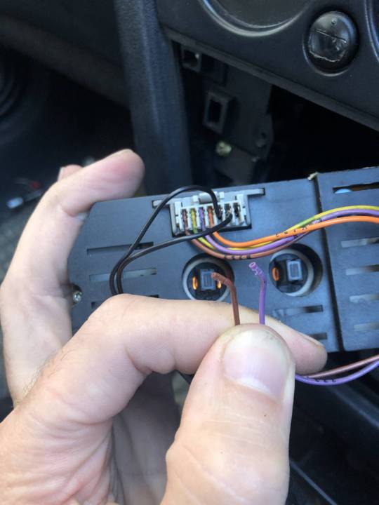

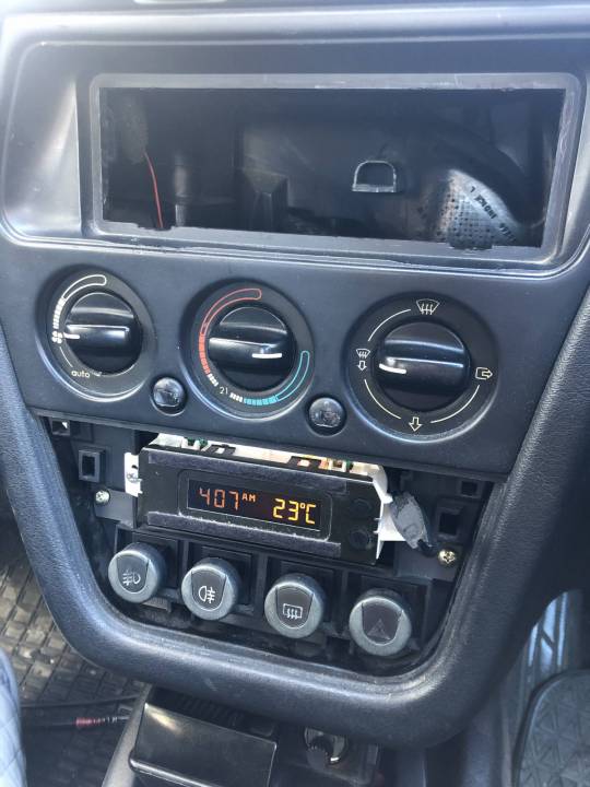

Всем привет. Неправильно отображается температура. Может минус показать может плюс,
бывает значения быстро меняются....в чем может быть причина...в датчике ?....
где он находится...он лечится или его лучше поменять...
Вскрываешь зеркало, вынимаешь, отрезаешь, припаиваешь другой, профит, все рабртает. Но я бы сначала посмотрел контакты и провода от зеркала, нет ли окислов.
У меня часто занижает температуру после того как машину помоешь.Пока не высохнет полностью место где датчик стоит(снизу зеркала),нормально хрен показывает
