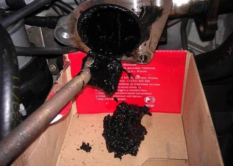

    Не слишком ли много гемороя из-за какого-то маслянистого налета? Может можно как-нибудь заставить себя покататься лет пять с ним?
    post-23395-0-36735700-1413392520_thumb.j
    Вот примерная картина того что творится там. Можно конечно и так ездить. Можно почистить и получить лучшую динамику работы двигателя. Разговаривал в людьми с драй 2. У них после заглуши ЕГР во впуске стало девственно чисто.
