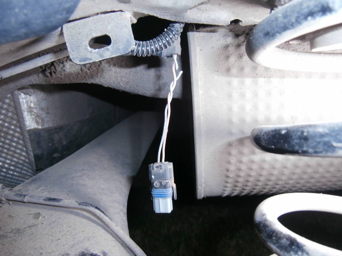

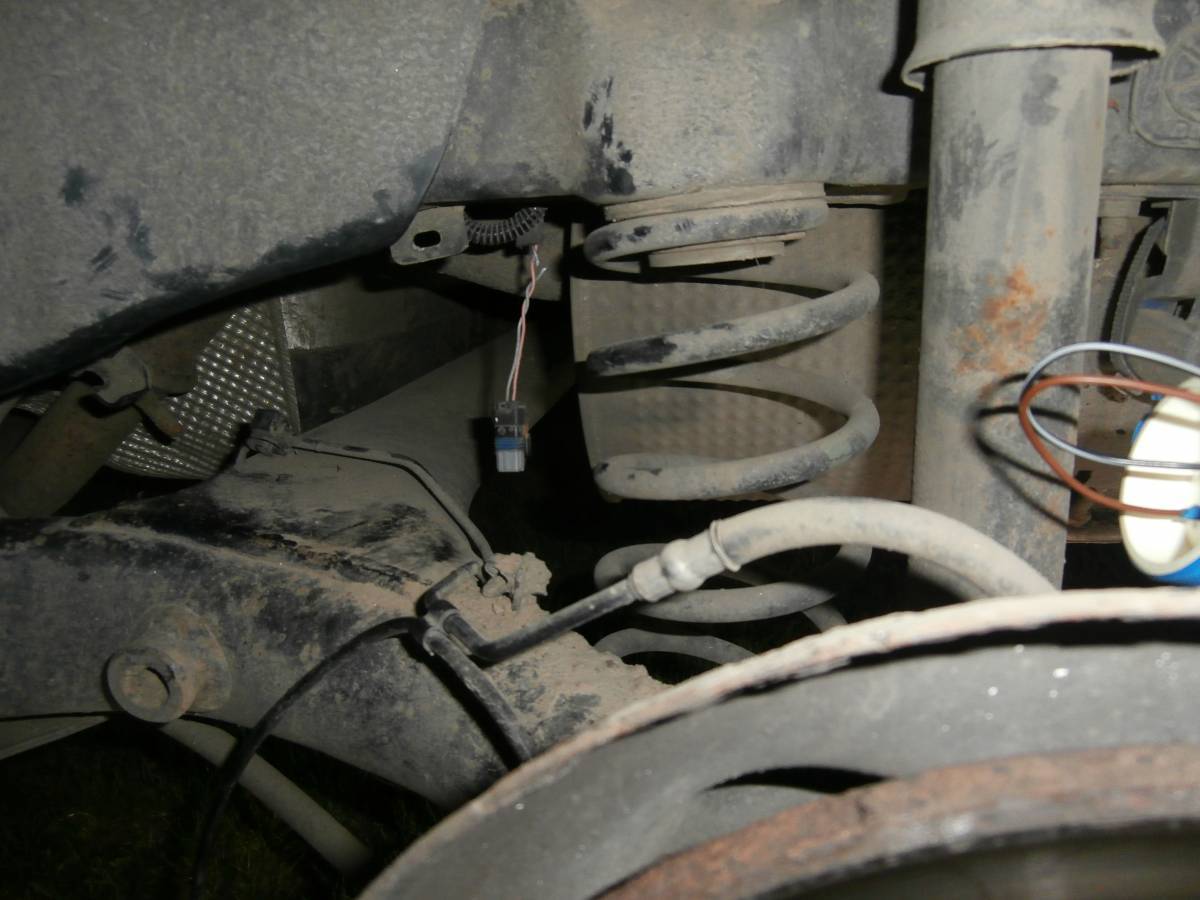

alek3s Опубликовано 8 мая, 2017 Жалоба Поделиться Опубликовано 8 мая, 2017 Здравствуйте форумчане. Хочу спросить совета у знающих. Машинка 308 1,6 VTi, 2010 года. Засветилась надпись ABS braking system faulty. Поразузнав на просторах интернете что делать в первую очередь, был проверен уровень тормозной жидкости, долил. Ошибка не пропала. Съездил на диагностику: компьютер показал неисправность заднего левого датчика. Снова в интернете почитал информации как снимать и что проверять. Наконец датчик был снят. На магнитном кольце обнаружил не малый налет металлической пыли. Обрадовался, подозревая что поломка именно в этом. Кольцо протер. Тестером прозвонил датчик, показал обрыв. В сторону блока при включенном зажигании висит напряжение 14 вольт. Собрал все назад, проехал - ничего не поменялось, ошибка висит. На следующий день полез смотреть датчик на рабочем колесе, для сравнения, вдруг тестер тупит. Там тоже датчик показал обрыв. Я попробовал поменять щупы местами (+ и -) , показало 26,60 МОм. Разобрал снова на левом колесе и меняя щупы местами на клемах датчика тоже показало обрыв и 26,60 МОм. Получается, что подозреваемый датчик исправен, т.к. показания обоих одинаковы. Теперь не знаю куда копать. Может кто направит? Ссылка на комментарий Поделиться на другие сайты Поделиться
патроль Опубликовано 8 мая, 2017 Жалоба Поделиться Опубликовано 8 мая, 2017 Прежде всего, если компьютер показал неисправность какого то датчика, то мерить его сопротивление, это устраивать себе головную боль. Для того чтобы убедиться в исправности любого датчика достаточно поднять колесо и вращая его рукой (переднее можно двигателем) считать на том же компьютере скорость вращения этого колеса. В зависимости от скорости вращения, показания скорости меняются, датчик исправен. Кстати 26МОм, это очень большое сопротивление. И, если вспомнить закон Ома то, можно подсчитать, какой ток будет при напряжении даже 12В. А цепь при перемене местами щупа появляется потому что в датчике какая то деталь пропускает ток только в одном направлении. Ссылка на комментарий Поделиться на другие сайты Поделиться
alek3s Опубликовано 9 мая, 2017 Жалоба Поделиться Опубликовано 9 мая, 2017 Собственно, почему я полез мерить тестером. На нескольких форумах при похожих ситуациях причиной был неправильный зазор между датчиком и магнитным кольцом, а так же металлическая стружка на кольце, а так же обрывы проводов. Увидев большой слой металической пыли на кольце я естественно подумал что причина наверное в этом и что бы 2 раза не снимать колесо решил проверить на разъеме в обе стороны тестером. Ведь причина может быть и в обрыве проводки. 12 часов назад, патроль сказал: считать на том же компьютере скорость вращения этого колеса Согласен с вами, это будет следущее что сделаю. 12 часов назад, патроль сказал: в датчике какая то деталь На сколько я знаю там просто катушка. Или я ошибаюсь? Если там просто катушка, то наверное должно показывать какое-нибудь сопротивление перевернув щупы это сопротивление не изменяется. А тут непонятно. И эта же непонятность на рабочем датчике( те же показания тестером)? Ссылка на комментарий Поделиться на другие сайты Поделиться

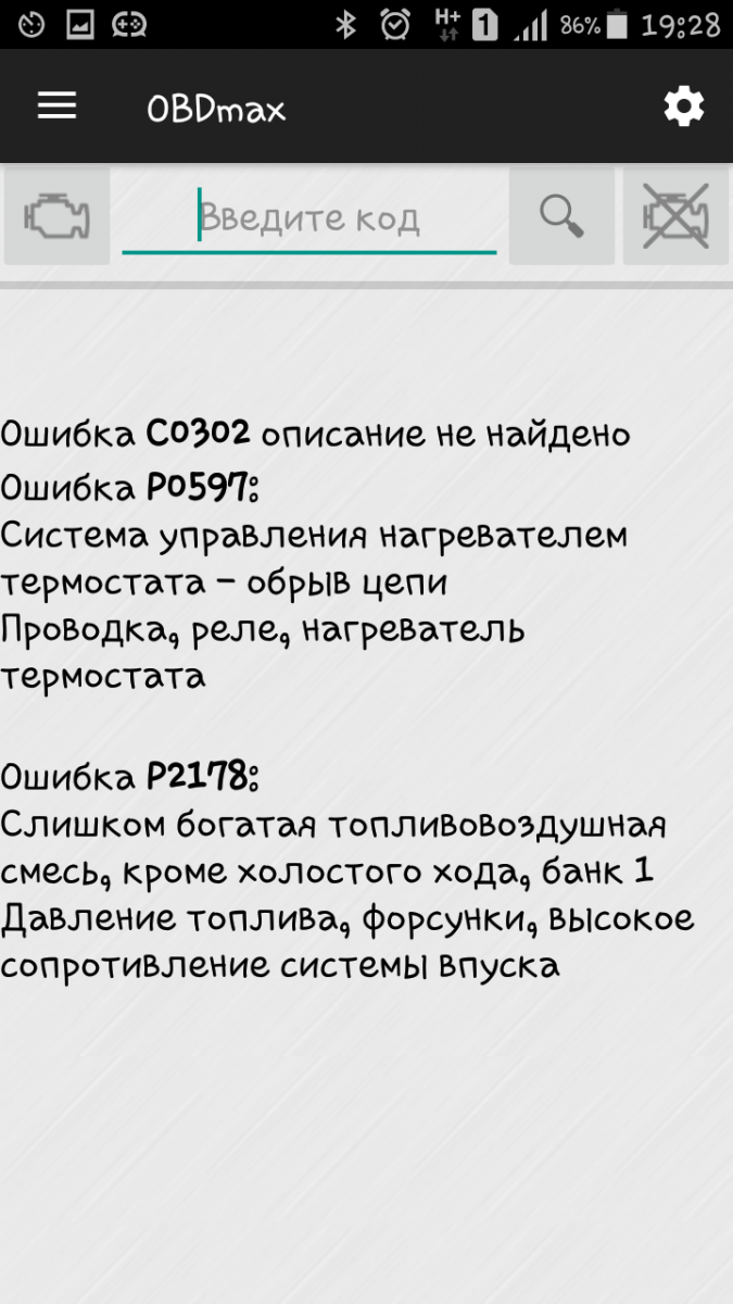

Pasha000 Опубликовано 10 мая, 2017 Жалоба Поделиться Опубликовано 10 мая, 2017 2 минуты назад, Димыч. сказал: Так в каком блоке ошибки вычитаны? И тут еще интересный момент. Вычитал китайской емл. Показывает я так понимаю адекватно. Р2178 - богатая смесь, с0300 - ошибка датчика скорости вращения колес ( шасси ), р0597 - термостат. Но иногда бывает еще и с0302. Ссылка на комментарий Поделиться на другие сайты Поделиться

Pasha000 Опубликовано 10 мая, 2017 Жалоба Поделиться Опубликовано 10 мая, 2017 5 минут назад, prokhodtsov сказал: C0300 Цепь соленоида/прив. №1 'TCS' правого переднего колеса неисправна C0302 Цепь соленоида/прив. №1 'TCS' правого переднего колеса в низком уровне С0300 пишет про задние колеса. А откуда такая инфа? Только что, Димыч. сказал: Показывает, но не факт, что правильно. Погрешность имеется и по некоторым показателям существенная. Может показать много левых ошибок, которых и нет вовсе. Наверное так. Но... пока не сталкивался. Завтра почитаю рр посмотрим что он скажет. Ссылка на комментарий Поделиться на другие сайты Поделиться
