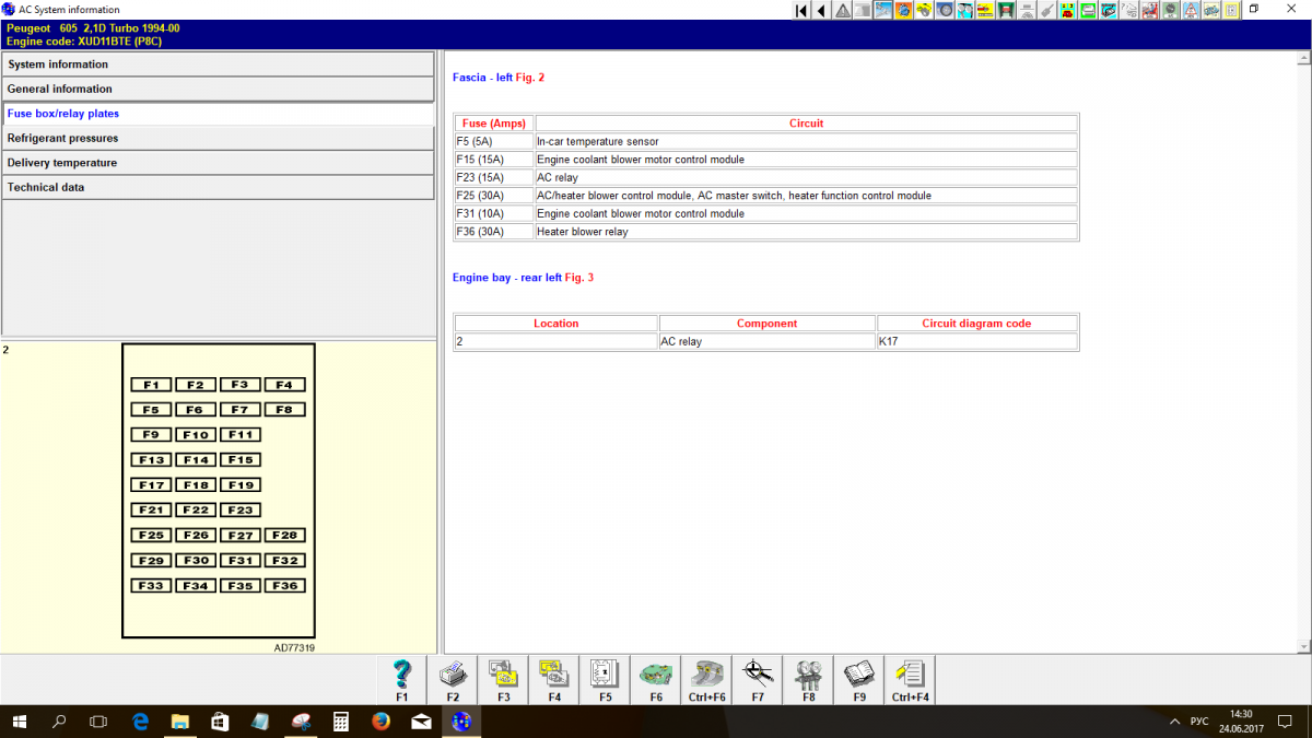

Схема 605.oxps Загружаю схему. Попробуй разобраться сам. Если массу дал одновременно на 1и10 значит, или цепи нет или реле неисправно или нет питания на реле. На корпусе реле есть схема выводов. Если нет, реле легко вскрываются, и способ древний (ламповые телевизоры так ремонтировали) реле все три одинаковые, меняя их местами можно найти неисправное или убедиться что все исправны. Реле можно установить без крышек, будет видно что и как. На реле, контакт на катушку один должен быть постоянно под напряжением 12В относительно массы. Второй управляется подачей массы (минус).
Обрати внимание, реле к3 запитано через предохранитель от аккумулятора (шина 30) а два других через другой предохранитель и через замок зажигания (шина 15)

подскажите пожалуйста ко всем реле должно идти 5 проводов или нет у меня на втором реле 4 провода подходит, а к остальным пять.
Если речь о трех реле то, только на втором, по схеме, идет 5 проводов, оно переключающее, к первом и третьему 4 провода, они просто включают. Два провода на катушку и два на контакты.  Ты схему открыл?  Реле обозначены К12. Поводи пальцем по схеме не спеша и поймешь что и как. Схемы не бывают идеально точные, иногда приходится брать из разных источников и сверять. Но принцип то остается один. Потому я и не смог понять твоего электрика. Машина под носом, вот и проверяй что куда.
