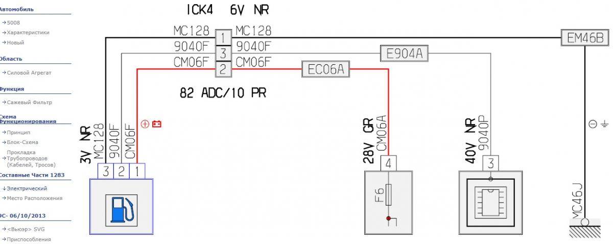

    Добрый день уважаемые. Свою проблему я описывал уже  ((  возникла проблема на 5008 1,6 hdi 2010 следующего характера, бортовик пишет risk of particle filter clogging: see handbook. Подключаешь компьютер пишет ( ошибка насоса подкачки жидкости слабый сигнал и код если не путаю eu3b0 ) вроде так написано было. Может кто подскажет что да как.))   До сих пор решение не найдено, питание есть, всё звонится, но двигатель, в бачке иолисса который стоит, (принудительно включаемый через компьютер) работать отказывается. Подаёшь просто питание на него на прямую (без платы), фурычит. Сопротивление его показывает 20ом. Остался тока один вариант, может кто нибудь замереет у себя сопротивление движка этого ( в литературе вроде написано было что сопративление его 1,2 - 1,8 кОм) или может кто подскажет где найти рабочий в Солигорске, просто подкинуть и проверить будет ошибка нет. ( Бак с иолиссом не покет, монолитный).  Всем спасибо.

    бак снял,  и вынул мотор.  Он просто крепится к белой пластмассе через сальник маленький и со стороны бака тоже через сальник. В пластмассе стоит ещё плата электронная куда насос и подсоединяется. Насос не разборный  ( вроде ).

    насос отдельно - проверял напрямую - рабочий, бачек в состоянии хреновом. от присадки такое впечатление как будто оплавился. Не могу представить кому он может быть нужен.
    убить пъезо насос я не знаю что надо сделать. Если он у вас не работает - проверяйте проводку до него.

    а вообще диагностика показала открытую цепь на насосе - если насос встроен в бачок - резона нету брать в таком состоянии - из 2-х один не сделаешь - имею в виду мой бачок- твой насос

    разрыв цепи - значит ее и проверяйте блин! там два жалких провода. наверняка у основания разъема обломан один.
    нет там пакета, и насос кстати нормально из бачка вынимается отдельно.
