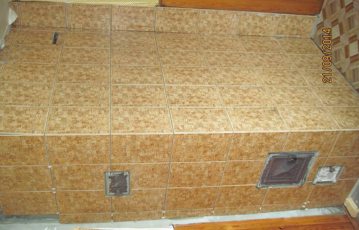

Tycson Опубликовано 21 сентября, 2014 Жалоба Поделиться Опубликовано 21 сентября, 2014 Вчера закончил. Делал первый раз. Думаю, что получилось неплохо Ссылка на комментарий Поделиться на другие сайты Поделиться
Гость Хулиган Опубликовано 21 сентября, 2014 Жалоба Поделиться Опубликовано 21 сентября, 2014 Вчера закончил. Делал первый раз. Думаю, что получилось неплохо Для первого раза я скажу даже очень не плохо. Вот только верхний ряд сильно завален. Мог бы уже и 0 выставить. ПЫ.СЫ. Титаник сделали профессионалы, а ковчег любители. Ссылка на комментарий Поделиться на другие сайты Поделиться

Tycson Опубликовано 21 сентября, 2014 Жалоба Поделиться Опубликовано 21 сентября, 2014 Вот только верхний ряд сильно завален. Мог бы уже и 0 выставить.ПЫ.СЫ. Титаник сделали профессионалы, а ковчег любители. Верхний ряд завален потому что "профессионал" при сборке грубки на 3 см верхний ряд кирпича высунул. Между верхом и низом перепад 6 см был. Ссылка на комментарий Поделиться на другие сайты Поделиться

Гость Ivan_N Опубликовано 21 сентября, 2014 Жалоба Поделиться Опубликовано 21 сентября, 2014 а плитка не отвалится? Ссылка на комментарий Поделиться на другие сайты Поделиться

Гость Хулиган Опубликовано 21 сентября, 2014 Жалоба Поделиться Опубликовано 21 сентября, 2014 Если ложил на огнеупорный или огнестойкий клей (не знаю как точно называется) точно не отвалится. Ссылка на комментарий Поделиться на другие сайты Поделиться
Tycson Опубликовано 21 сентября, 2014 Жалоба Поделиться Опубликовано 21 сентября, 2014 а плитка не отвалится? сначала вытянул стену, так что плитка лежит ровно (перепад между нижним и 2-м сверху рядом = 0). Клал на эластичный клей (см16). Надеюсь что не отвалится, хотя зима покажет :-) Ссылка на комментарий Поделиться на другие сайты Поделиться
Гость Хулиган Опубликовано 21 сентября, 2014 Жалоба Поделиться Опубликовано 21 сентября, 2014 Не зима покажет а температура от самой печи. Ссылка на комментарий Поделиться на другие сайты Поделиться
Гость Ivan_N Опубликовано 21 сентября, 2014 Жалоба Поделиться Опубликовано 21 сентября, 2014 ну так печку то зимой топят))) Ссылка на комментарий Поделиться на другие сайты Поделиться
